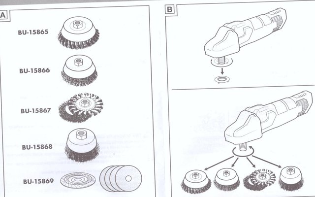

Per prima cosa immagino che dovrei smerigliare il metallo per rimuovere la vecchia vernice incrostata e tutte le tracce di ruggine; a tal proposito chiedo: usando una smerigliatrice angolare, quale accessorio attacchereste per il lavoro?
Per intenderci, io ho acquistato dei dischi fibrati (carta vetrata) della Parkside anche se nel foglietto illustrativo della confezione, oltre ad essi (BU-15869), erano riportati anche altri utensili (da 15865 a 15868), come mostrato in figura:
Pertanto mi è sorto il dubbio: per una ringhiera come la mia, che ha il ferro principalmente tubolare e qualche parte più piatta ma sempre curva, usereste i dischi fibrati o le spazzole a disco/tazza?
