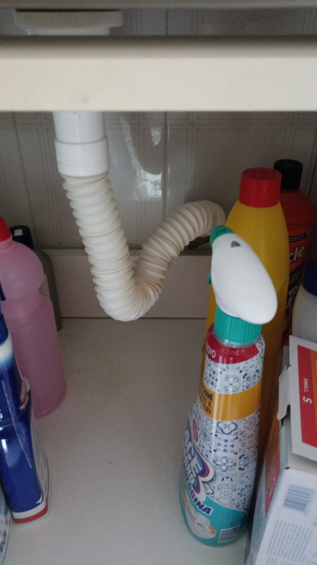

assolutamente no poi dipende da come è montato, il mio
è montato così da almeno 15 anni
Immagine WhatsApp 2025-08-31 ore 10.48.07_1654b2b6.jpg (129.37 KiB) Visto 2584 volte
Red Max
Messaggi: 1729
Re: tubi sifone lisci e flessibili...
Messaggio da Red Max »
Sono totalmente contrario a queste trappole di plastica.
il vero sifone è quello componibile che "fa da sifone" cioè trattiene un po' di acqua che impedisce all'aria dello scarico di entrare in cucina portando cattivi odori.
se un tubo sedimenta o scarica male il problema è la pendenza, per esempio quello nella foto sarebbe troppo basso se dopo scorre nel muro probabilmente è quasi orizzontale e se il percorso non è breve i residui si depositano.
il vero sifone è più complicato ma con un po' di pratica può essere facilmente smontato e pulito.
Poi la colonna deve avere uno sfiato e non riempirsi mai completamente di acqua, se è a regola d'arte immaginate che l'acqua scorra nella parte bassa del tubo lasciando spazio all'aria nella parte superiore.
Per mia esperienza se usato bene il sifone resta pulito, solo residui di grasso e detersivo, i problemi nascono perché lo scarico è stato spostato perchè "tutto si può fare"
Messaggi: 17854
lo scarico a muro di quello in foto è in verticale, e ripeto
è così da 15 anni mai avuto problemi di puzza o di intasamento,
ma forse sono stato fortunato : Chessygrin :

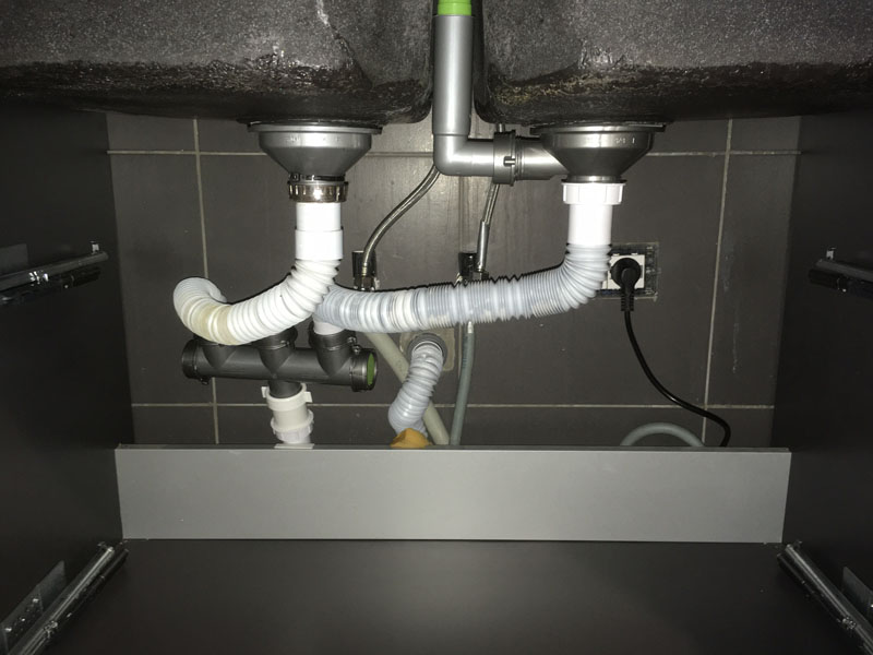

il tuo a occhio è croce è un lavabo della lavanderia, unico e solo, dove probabilmente non scorrono avanzi di cibo dai piatti.
Io mi riferisco ai sifoni della cucina, io ne ho due che vanno ad un collettore dove scarica pure la lavastoviglie.
E sono appunto i due del lavello che tendono a rallentare lo scarico.
I tubi lisci li avrei pure, ma non c'è verso di montarli, considerato che quello che vedete è (forse) l'unico modo che mi permette il mobile sottolavello, lì sotto ci scorrono due cassetti...

Per me non si possono considerare lavori a regola d'arte, in particolare l'ultimo postato il raccordo a T non è tenuto in posizione da nulla, secondo me comprando qualche tubo in più ci stava se le prime curve da 90° da sotto alle vasche le facevi andare verso la parete dopo con altre curve si raccordano tra di loro l'ho fatto da me per stare più sotto parete e recuperare qualche cm
per quanto riguarda le tubazioni nel muro devi arrivare alla colonna verticale entro i 4 metri con una pendenza minima di 1cm per ogni metro
https://www.bampi.it/wp-content/uploads ... I_2022.pdf

Più che dal tipo di sifone, gli intasamenti dipendono sì dalle pendennze ma soprattutto da quello che viene buttato nei lavelli delle cucine. molte donne non vogliono capire che il grasso non va nei lavelli, altrimenti prima o poi intasa.
aisenauer
Messaggi: 431
Messaggio da aisenauer »
@enrico51
si, ma se il tubo fosse liscio sarebbe meno propenso a trattenere i residui di cibo...
@mariobrossh
quei sifoni delle immagini da te postate non vanno, quella traversa grigia che vedi in foto è a pochi centimetri dallo scarico sul muro, quindi non c'è spazio sufficiente tra muro e traversa, e se lo posizionassi davanti alla traversa non si chiuderebbe il cassetto inferiore.
Io avrei voluto mettere i tubi rigidi, ma per quanto abbia provato non sono riuscito a posizionare il sifone tra muro e traversa...
