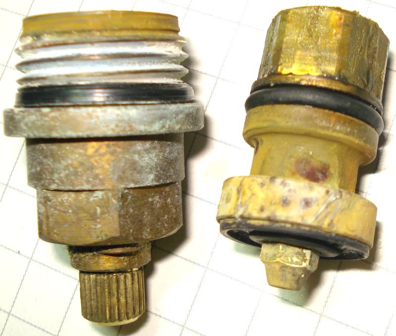

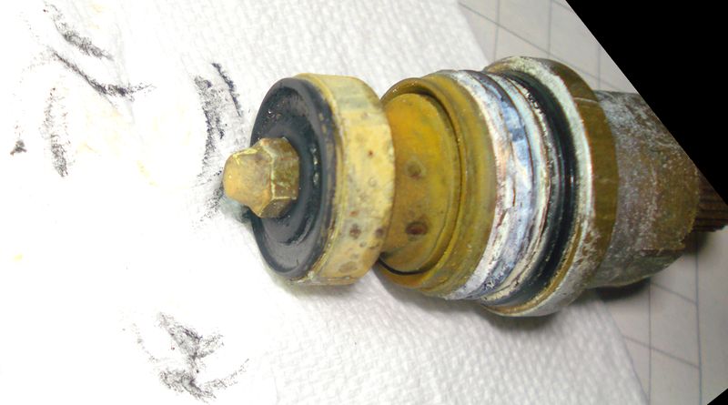

ho sostituito le guarnizioni piatte di entrambi i vitoni. questo è quello dell'acqua calda, che causava lo sgocciolamento oggetto del thread:
- vitone calda smontato DSC01034_2.JPG (49.55 KiB) Visto 2600 volte
- vitone calda smontato DSC01035_2.JPG (83.57 KiB) Visto 2600 volte
a differenza di quello dell'acqua fredda, la guarnizione di questo era intrisa di "materiale" scuro come si può vedere dalle foto; avete idea di cosa voglia dire e se c'è da preoccuparsi?

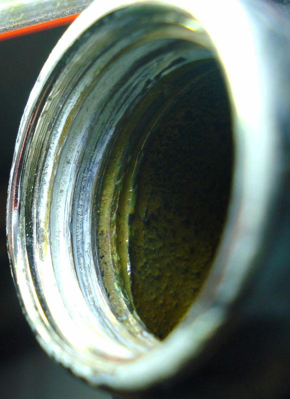

questa è la sua sede e mi sembra che la filettatura sia ok, siete d'accordo?
