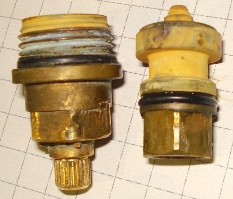

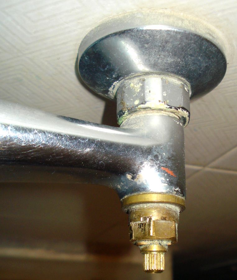

Si tratta di questo vitone
lavanderia lavatoio vitone rubinetto DSC01010_2.JPG (88.62 KiB) Visto 2709 volte
Se la memoria non mi inganna, a questo punto basta svitarlo dalla parte esagonale però non riesco con la chiave a pappagallo, forse perchè sta lì da qualche decennio : Chessygrin : . Cosa mi consigliate di usare e come procedere? Chiave a rullina? Oppure acquisto una chiave a tubo? Oppure, visto che ad occhio sembra non troppo profondo, acquisto una bussola per svitare le candele dell'auto di misura adeguata e l'attacco al cricchetto?
A proposito, ho provato a misurare la distanza tra 2 facce contrapposte dell'esagono ed è uscito fuori 17mm; forse la misura giusta è 18mm?
Dopo che l'avrò svitato, posso limitarmi a sostituire la guarnizione di tenuta oppure non la vendono a parte e dovrò acquistare un vitone nuovo?
Sempre se la memoria non m'inganna, non sarà necessario usare stoppa nè pasta verde per il rimontaggio perchè la tenuta è garantita dalla sola guarnizione, giusto?

Io preferisco utilizzare le chiavi combinate dalla parte della chiave a stella.
Il pappagallo è sempre un rischio perché tende a rovinare le facce del dado (soprattutto quando come in questo caso si tratta di dadi di ottone che è più morbido del ferro)
Se la misura tra due facce è 17 allora la chiave deve essere da 17, se non entra agevolmente fai attenzione perché potrebbe essere a causa della deformazione che c'è stata da parte del pappagallo.

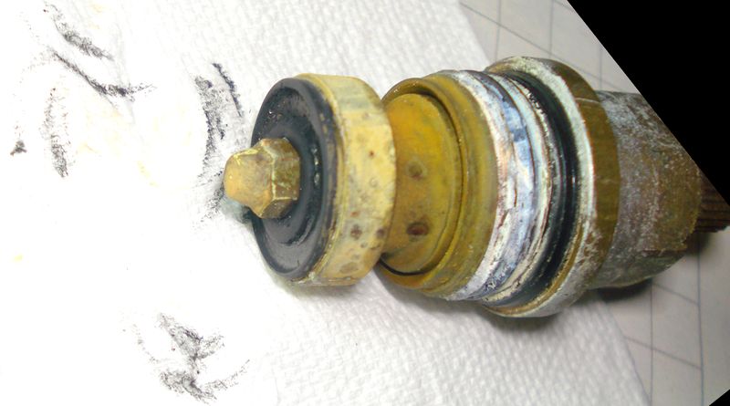

sono riuscito a svitarne uno usando una bussola da 17 collegata ad un cricchetto, fortuna che l'elemento millerighe che si infila alla manopola è poco lungo :)

come già anticipato da phil2000, ci sono 3 guarnizioni: 2 o-ring del vitone + quella di tenuta acqua rubinetto.
io mi sare orientato a sostituire solo le 3 guarnizioni, lasciando il vitone. visto che quella più problematica è quella di tenuta, vi chiedo come procedere in questo caso. al mio occhio inesperto, sembrerebbe che sia trattenuta dalla "vitina", di cui se ne vede la testa esagonale; se sì, procedo con chiave inglese di misura adeguata?

Il dadino sotto visibile nell'ultima foto nella parte destra, serve a reggere la guarnizione in gomma di chiusura del rubinetto e va sicuramente cambiata.
Anche l'o-ring che fa tenuta sul pezzo che hai appena smontato andrebbe sostituita, se non dovessi trovarla puoi sopperire mettendo duna dose generosa di teflon sulla filettatura.
La terza guarnizione (un o-ring) è presente sulla vite dove è attaccata la manopola e si raggiunge smontando gli ultimi due pezzi sfilando quella molla visibile nella prima foto a sinistra che tiene bloccato il vitone nella sua sede.

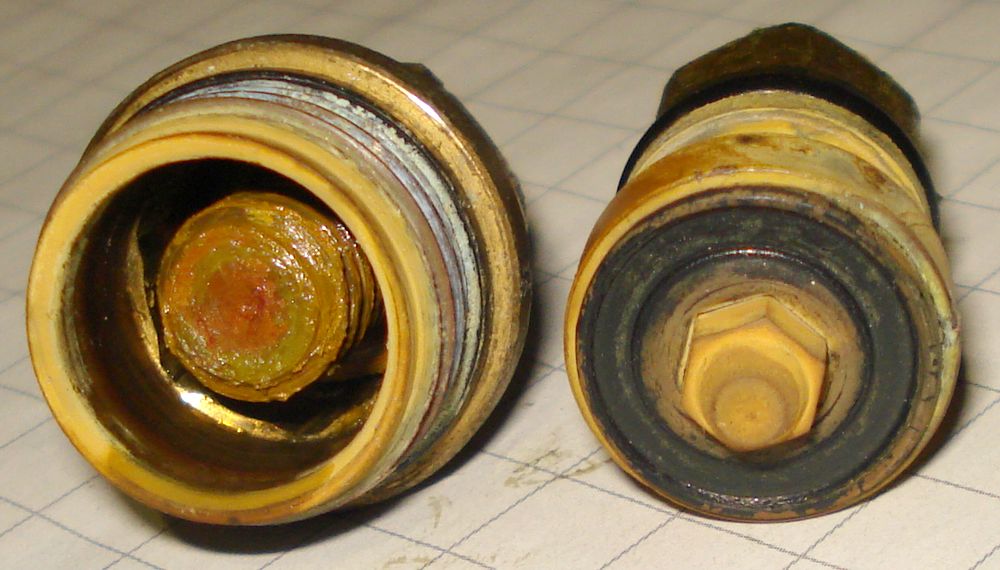

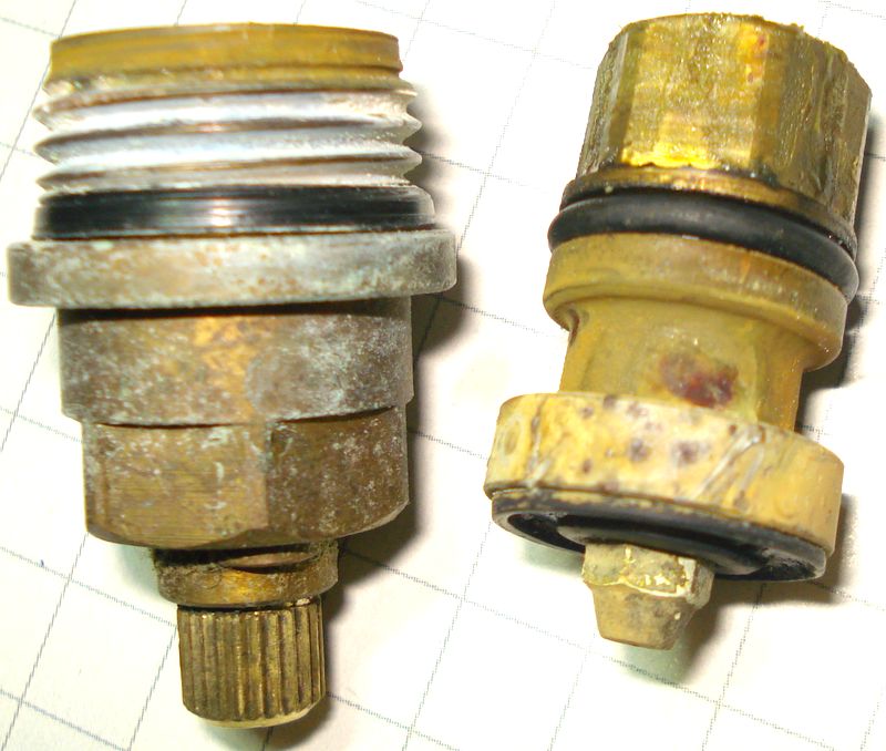

ho sostituito le guarnizioni piatte di entrambi i vitoni. questo è quello dell'acqua calda, che causava lo sgocciolamento oggetto del thread:
vitone calda smontato DSC01034_2.JPG (49.55 KiB) Visto 2598 volte
vitone calda smontato DSC01035_2.JPG (83.57 KiB) Visto 2598 volte
a differenza di quello dell'acqua fredda, la guarnizione di questo era intrisa di "materiale" scuro come si può vedere dalle foto; avete idea di cosa voglia dire e se c'è da preoccuparsi?

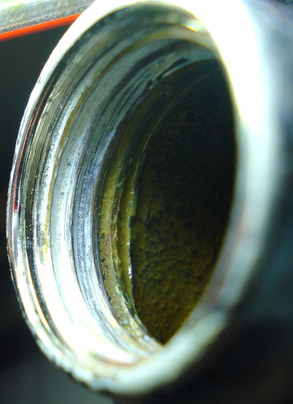

questa è la sua sede e mi sembra che la filettatura sia ok, siete d'accordo?

quando sono andato al negozio di idraulica, portando un vitone smontato in 2 per farmi dare le 3 guarnizioni (1 piatta + 2 o-ring), il commesso mi ha detto che mi conveniva non toccare gli o-ring finchè non avessero dato problemi perchè, solo se io li avessi disinstallati, lui avrebbe potuto darmene di identici però, per toglierli, era molto probabile che si sarebbero distrutti o rovinati. io non l'ho capita molto questa cosa ma l'ho ascoltato e, per adesso, ho sostituito solo le guarnizioni piatte, risolvendo lo sgocciolamento.
cosa c'è di vero/sensato in quello che ha detto? mi conviene comunque non sostituire gli o-ring finchè vanno?
Re: Rubinetto lavello perde acqua
Si, anche io direi di non toccare gli OR finché non perdono. Poi guadando le foto si vede che sono ancora buoni. ;-)
