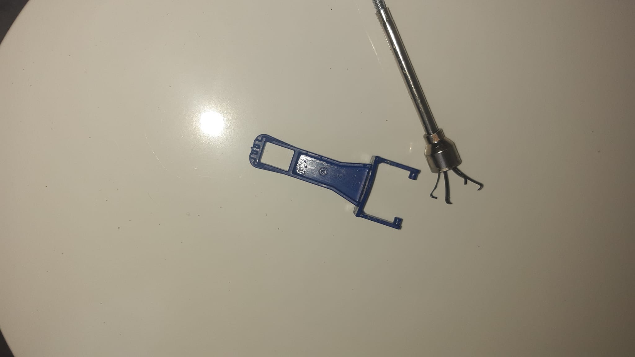

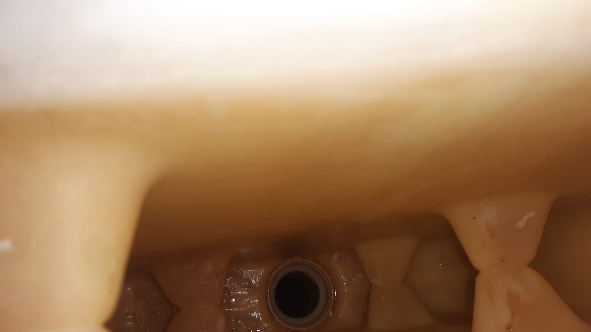

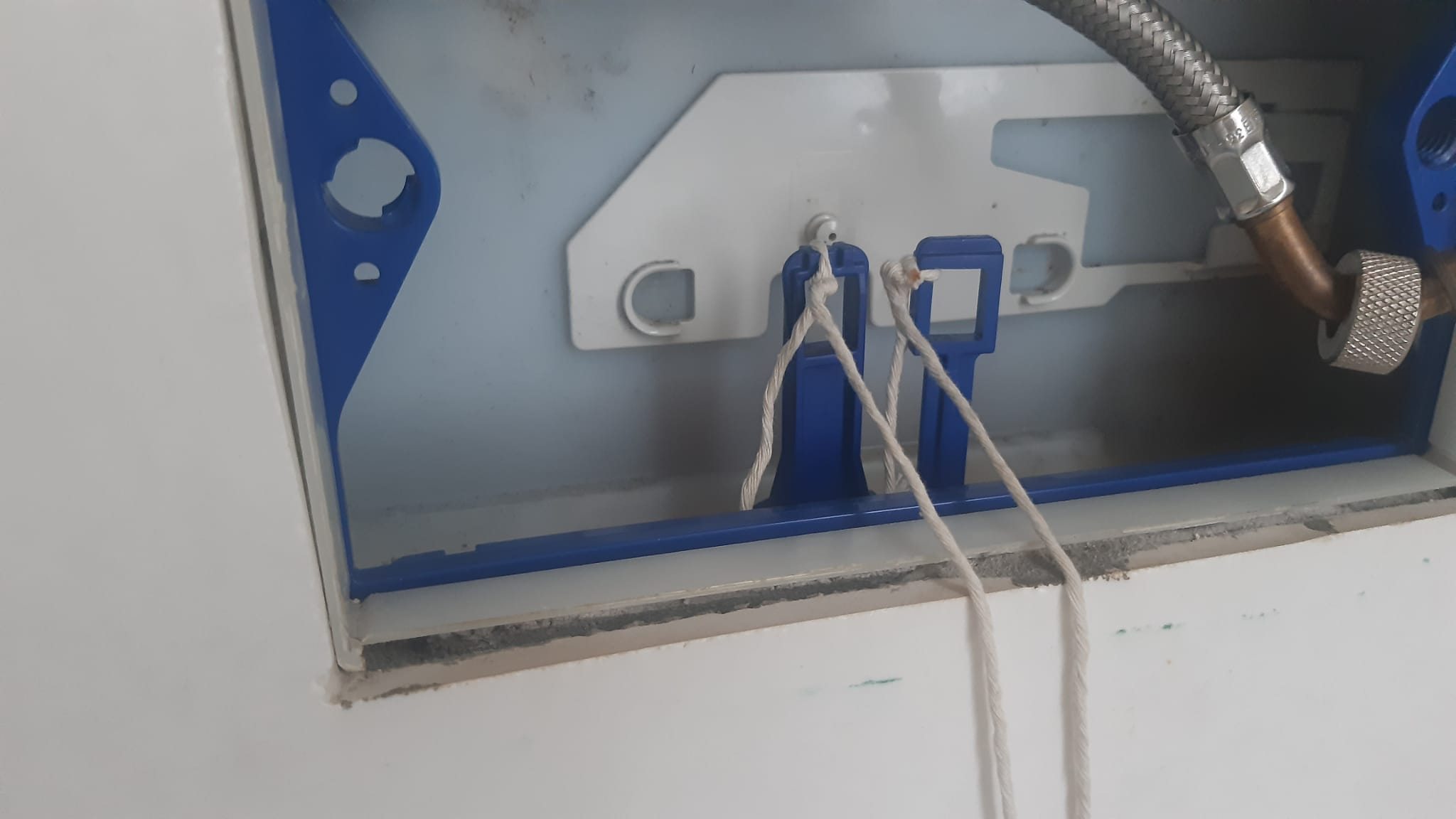

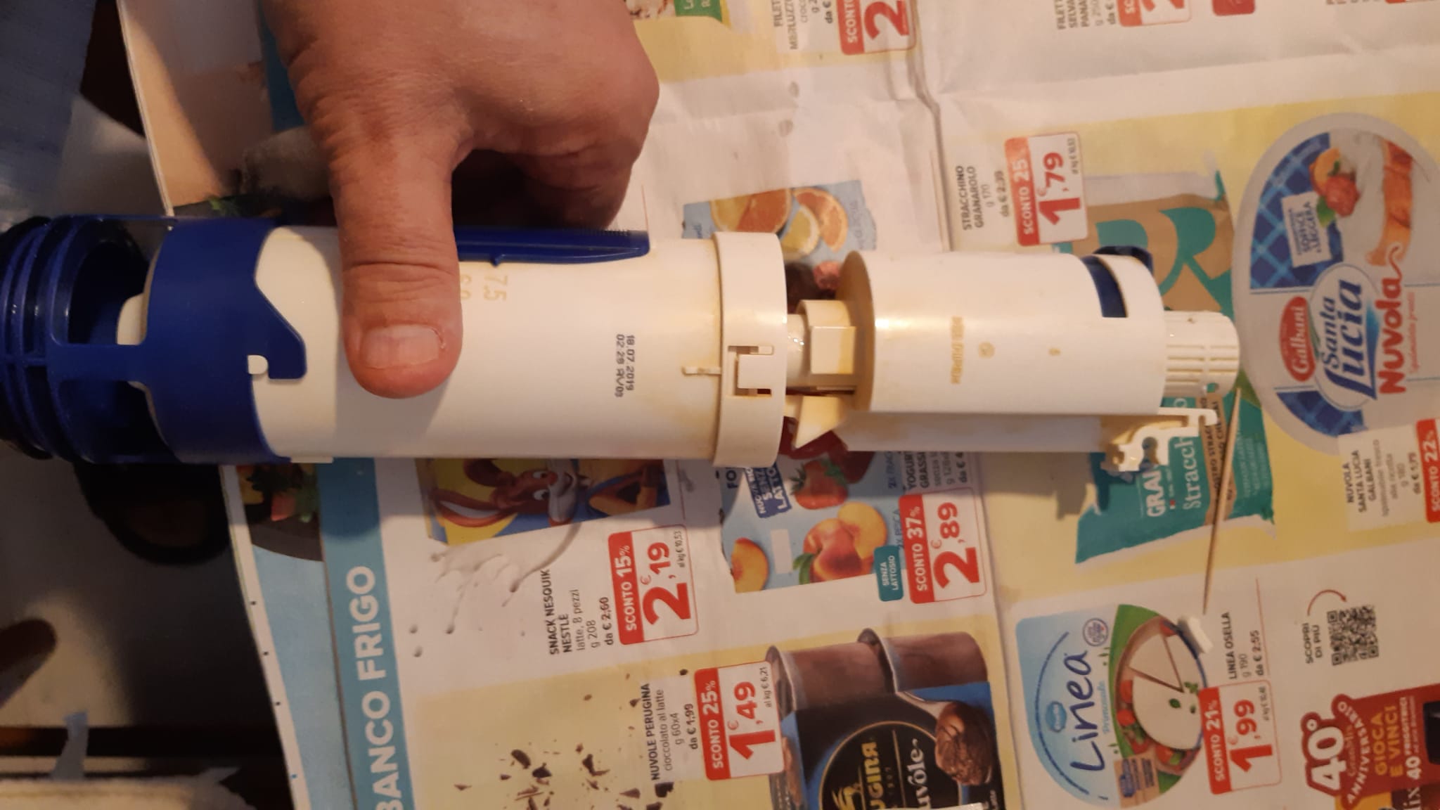

A febbraio 2024 ho pulito la cassetta per la prima volta dopo circa 3 anni che era stata installata. Da quello che ricordo non avevo fatto molta fatica nel senso che non ho avuto imprevisti. Questa volta ho avuto molti imprevisti che mi hanno snervato. Probabilmente la plastica ha iniziato a seccare e 2 pezzi blu non tengono molto, quelli che si alzano quando si schiaccia per far scendere l'acqua. Quello più corto si é staccato, non solo è caduto in fondo alla cassetta , addirittura nel buco di scarico . Sono riuscito ad estrarlo dopo vari tentativi col filo di ferro lungo con pulsante che infondo fa aprire dei gancetti. questo è successo 2 volte. Si è rotto un pezzetto di plastica indispensabile per tenere dritto l' asta lunga. Sono riuscito a incollarla e a rinforzare l incollaggio con 2 pezzetti di plastica simile. L'asta blu lunga è caduta anche lei nella cassetta, sembrava più facile ma faceva l' effetto come quando fanno vedere in tv un cane che tenta di far passare in una porta piccola un bastone che tiene dritto in bocca. Mi è venuta l' idea di legare le 2 asticelle blu ciascuna a una cordicella in modo che se cadevano non avrei avuto problemi a recuperarle e ho lavorato in modo più tranquillo e completato l' installazione.[im

Messaggi: 9951
Re: Video da Fabbriicante gratuito
Se l'incollaggio non dovesse reggere, ho visto che si trova il ricambio nel set completo che si trova anche negli store online sotto la definizione "kit staffe per campana geberit".
