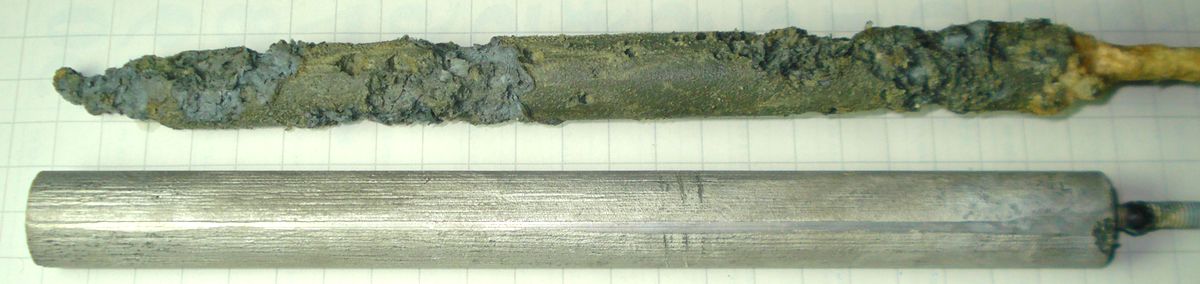

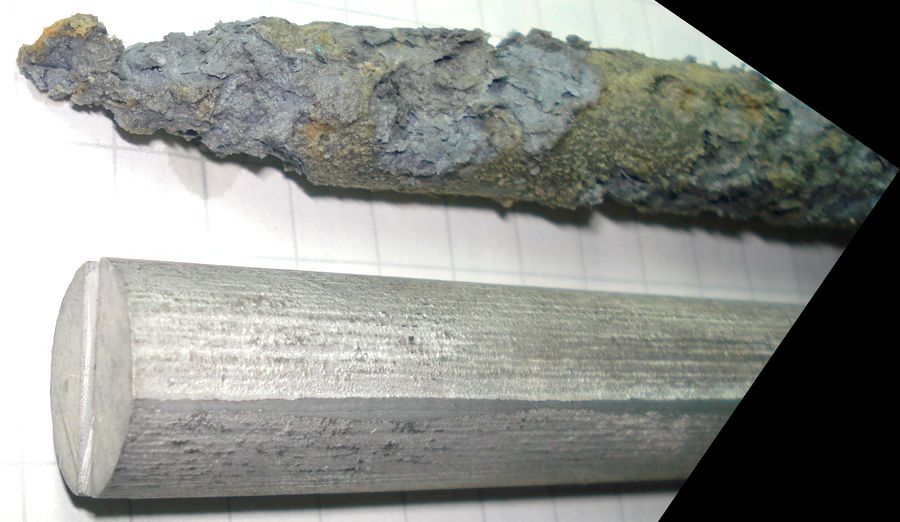

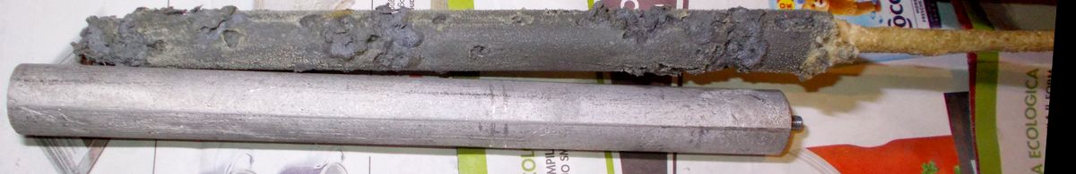

Boiler svuotato e smontato; l'anodo installato nel 2019 ora appare così
anodo usato 2019-2023 DSCN6864_2.JPG (73.15 KiB) Visto 1801 volte
anodo usato 2019-2023 DSCN6865_2.JPG (44.9 KiB) Visto 1801 volte
anodo usato 2019-2023 DSCN6867_2.JPG (45.79 KiB) Visto 1801 volte
Nell'ultima foto gli ho messo accanto quello nuova appena acquistato per fare un paragone.
Sinceramente mi aspettavo che dopo 4 anni fosse polverizzato, invece sembra poter andare avanti almeno altri 3 anni. Che dite di fare? Alla fine, quello nuovo posso metterlo da parte per i futuro, tanto mica si deteriora.

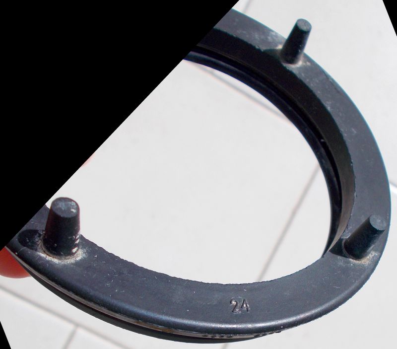

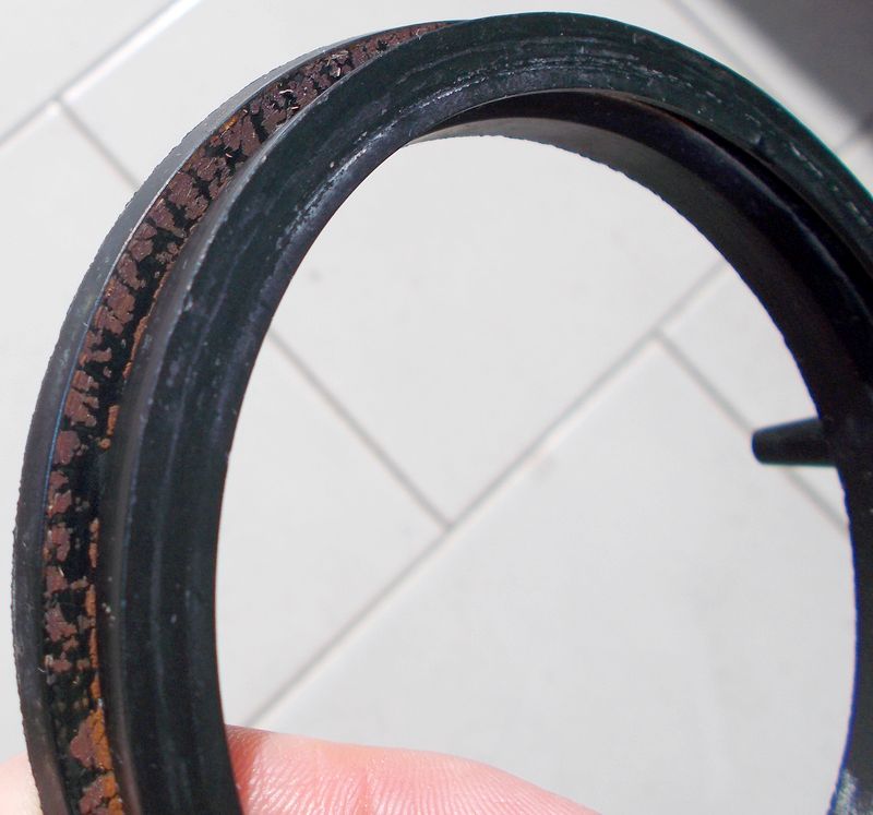

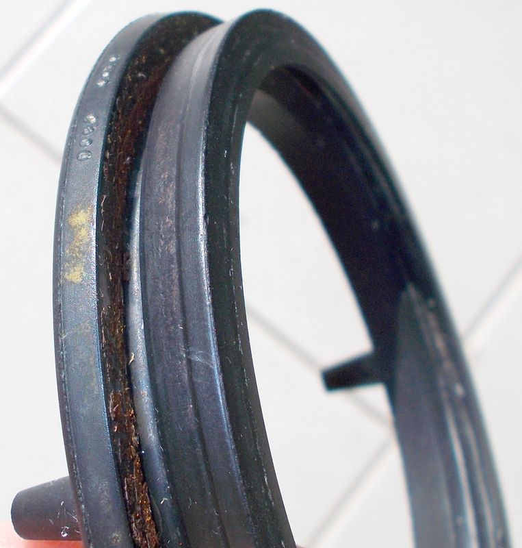

Vi chiedo una valutazione della guarnizione di tenuta della flangia
guarnizione flangia DSCN6878_2.JPG (76.61 KiB) Visto 1795 volte
guarnizione flangia DSCN6879_2.JPG (59.18 KiB) Visto 1795 volte
guarnizione flangia DSCN6880_2.JPG (47.95 KiB) Visto 1795 volte
Per adesso non dà problemi ma visto che ci siamo mi chiedevo se vi si potesse eseguire una forma di manutenzione oppure se sostituirla, che consigliate? Eventualmente gioverebbe metterci uno strato di grasso prima di rimontarla per mantenerla elastica? Se sì, va bene grasso al litio o al teflon (ptfe)?

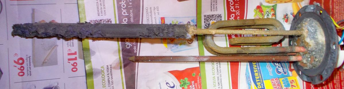

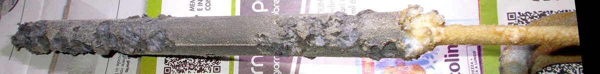

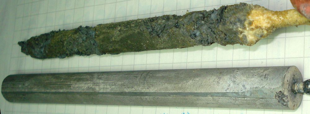

oggi controllo dell'anodo:
- foto nel 2019, quando l'ho installato
- le foto del 2023 sono 2 post sopra :)
- oggi, a comparazione con uno nuovo equivalente
anodo usato 2019-2025 DSC01183_2.JPG (60.46 KiB) Visto 1474 volte
anodo usato 2019-2025 DSC01186_2.JPG (62.69 KiB) Visto 1474 volte
anodo usato 2019-2025 DSC01187_2.JPG (71.26 KiB) Visto 1474 volte
secondo me un altro anno riesce a farlo, forse anche 2, però mi chiedo: il magnesio dell'anodo è efficace anche quando si trova in queste condizioni? cioè l'anodo fa il suo lavoro finchè non ne rimane solo il suo tondino interno oppure già quando si gretola (come nelle ultime foto) vuol dire che il materiale è inerte anche se ancora si trova sul corpo dell'anodo?
