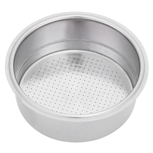

Il filtro è tipo questo. Se faccio partire la macchinetta senza filtro l'acqua esce normalmente, se metto il filtro idem ma se uso il caffè con quel filtro sforza e non esce nulla
Messaggi: 17865
Re: Filtro Macchinetta del Caffè Silvercrest sforza e non esce il caffè
questo è il filtro rimovibile, posta una foto del braccetto

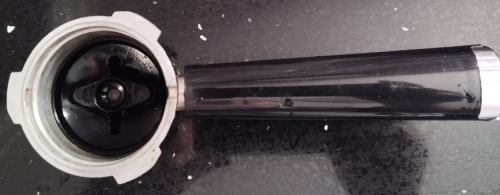

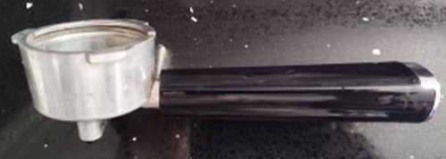

Il braccetto è così, ma non credo sia quello il problema perchè se uso il filtro da 1 (il braccetto è lo stesso) il caffè esce normalmente
Messaggi: 17865
provare non costa nulla, riesci a svitare quella farfalla centrale
nel braccetto ?

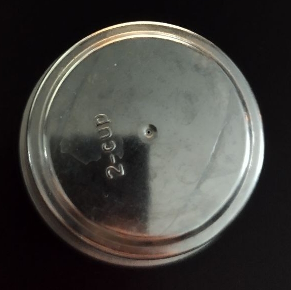

I forellini nel filtro da 2 tazze sono leggermente più grandi rispetto a quelli da 1, ma non posso vedere in controluce perchè il retro dei filtri è così
