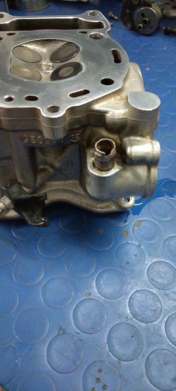

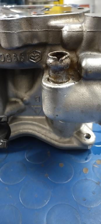

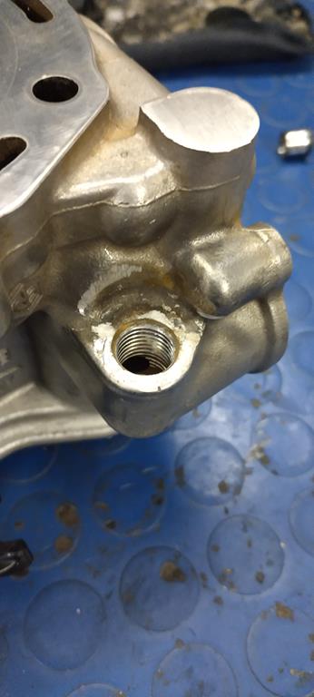

Ciao a tutti
volevo manutenzionare la testata dello scooter.Ho una perdita da quel raccordo,cosi lo volevo sostituire,facendo successivamente una filettatira,elioicl e raccordo in alluminio filettato.Ho provato a scaldarlo con la pistola termica per 10 minuti a 300°,ma non si smuove.Ho messo un bel pò di wd40,ma non si smuove di 1mm.Avete idee? :oops: :oops:

io proverei a fare un foro passante di traverso ed infilarci un cacciavite (ma non credo che funzioni perchè lo spessore del raccordo è sottile e semplicemente lo distruggi).
Oppure lo tagli a filo e poi provi a utilizzare un estrattore del tipo di questo visto su Temu (che in reltà te lo puoi anche autocostruire):
L'ultima possibilità, ci infili la lama per ferro di un gattuccio o con una lama a mano e con attenzione lo tagli dall'interno e poi lo rimuovi.
In questo caso dovrai rifare la filettatura (che avrai probabilmente danneggiato) ad un diametro più grande.
non ho gattuccio ma avevo già provato con una lama si seghetto piccola,tagliando in tre parti,ma non uscivano i pezzi

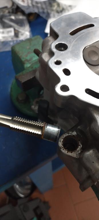

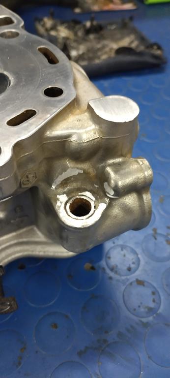

ho fatto un qualcosa di simile:ho tagliato con il flex il tubo,l'ho allargato con una punta e gli ho messo un filetto maschio(ho allargato il buco per creare calore da dentro),man mano che avvitavo il maschio,il pezzo dentro si muoveva,cosi è bastato tirare piano piano,in tutte le direzioni il maschio ed è venuto via,poi ho filettato(ma l'elicoide non vorrei metterlo perchè si riduce il diametro ancora di più, il passaggio del liquido di raffreddamento.
grazie mille a tutti per i consigli e l'aiuto :oops:

Si,potevano andare,ma ho trovato questo che è in alluminio e l'ho preso(spero che ci siamo con il passo della filettatura):
