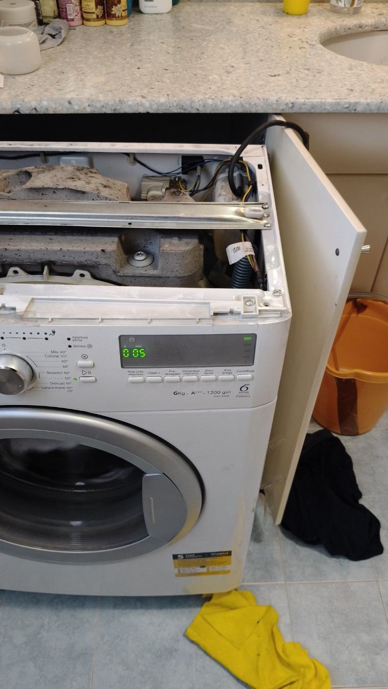

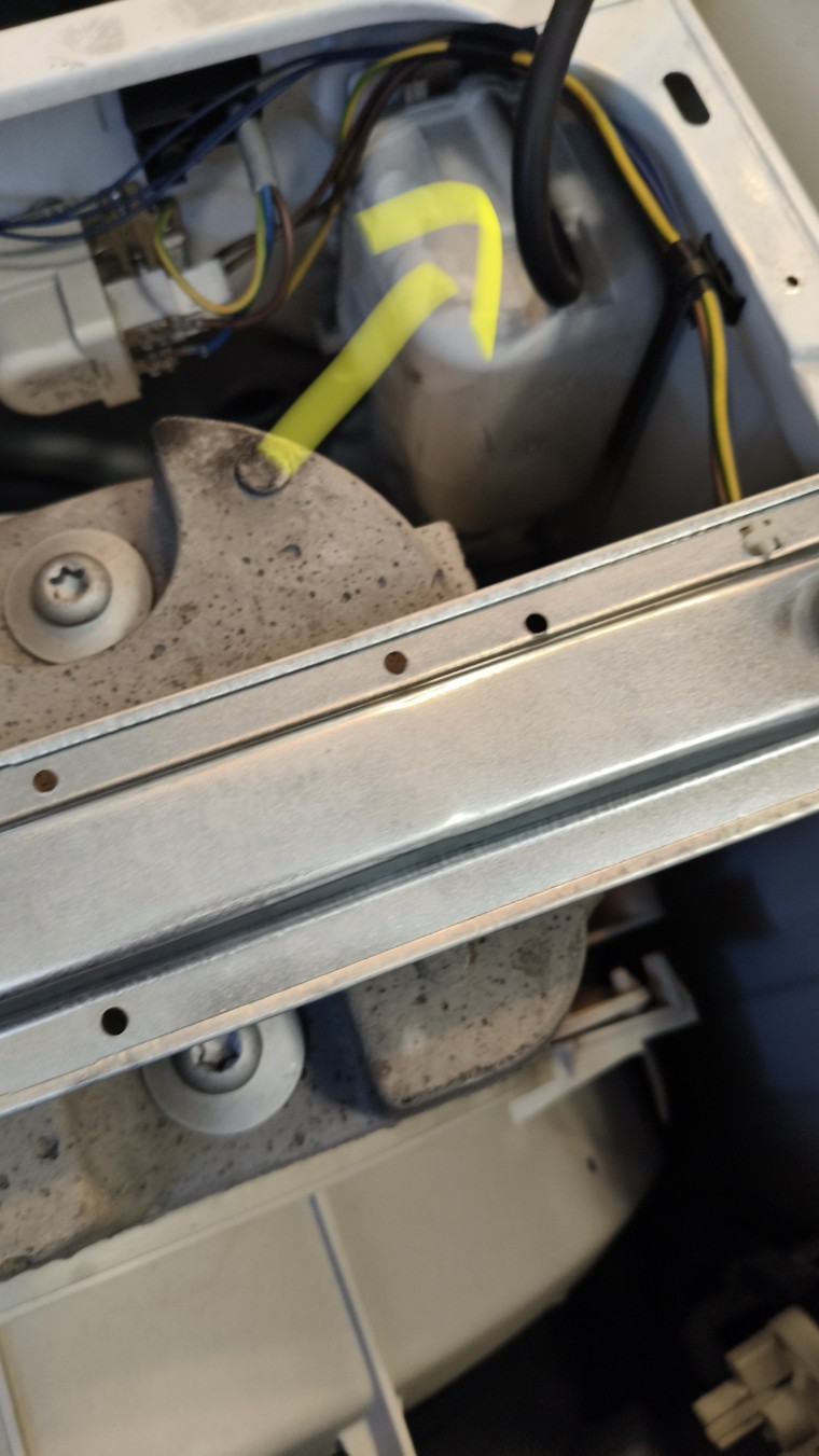

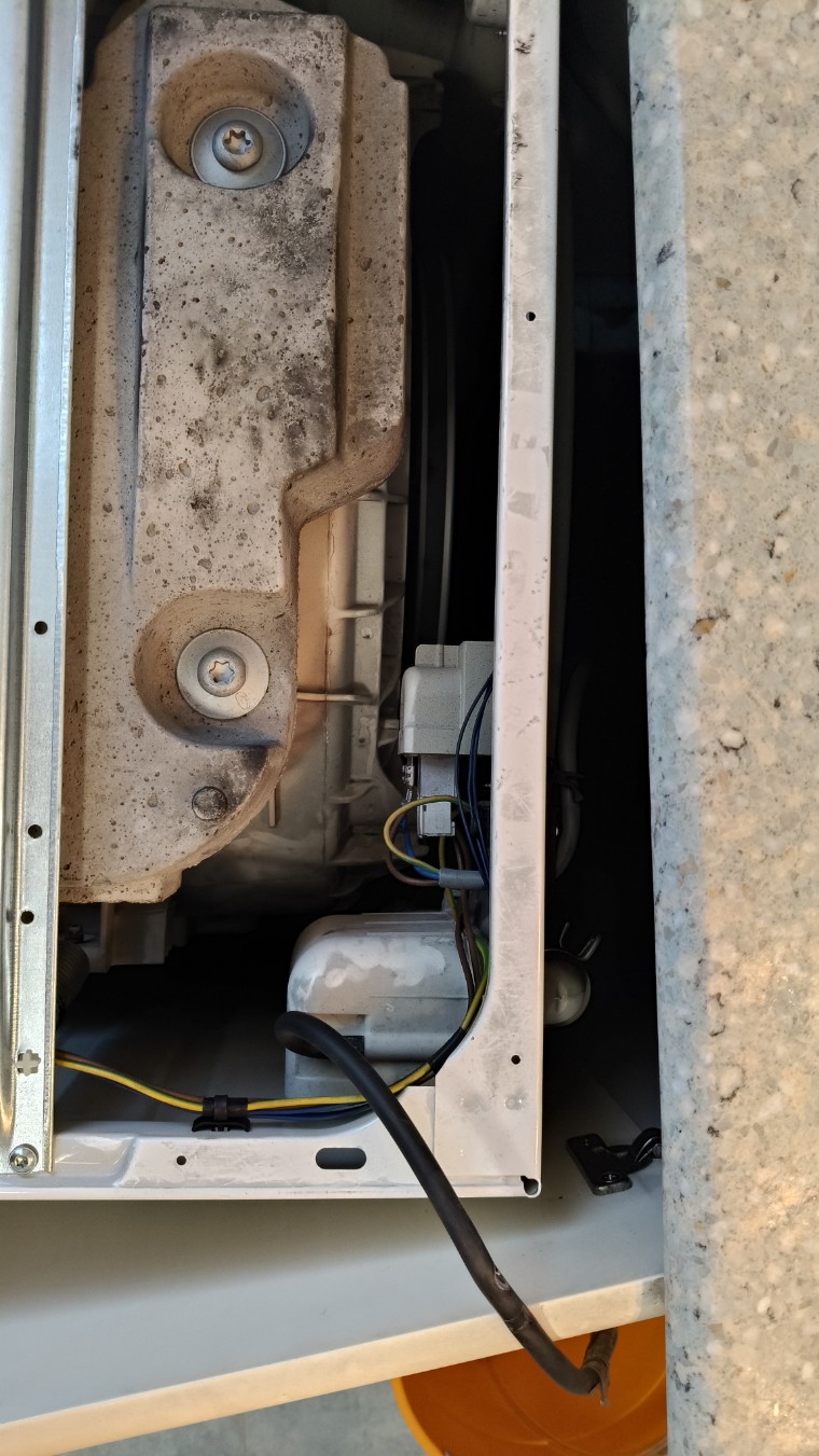

Ciao,
Non mi sembra di vedere nessuna vaschetta ma non sono assolutamente un esperto. Allego 3 foto.
Specifico che quel tubetto è attaccato da un lato alla vaschetta bianca che non so a cosa serva ma mi pare si chiami camera di compensazione. Questa vaschetta bianca ha in ingresso nella sua parte bassa il tubo di scarico all'interno del vano lavatrice, mentre ha in uscita sempre il tubo di scarico che fuoriesce dal vano lavatrice.

- Messaggi: 17877
Re: Lavatrice Whirlpool Aws6200 esce acqua da un tubetto nero
se è collegato allo scarico della lavatrice (e non lavastoviglie) probabilmente
hai una parziale ostruzione delle scarico, o in quella scatoletta bianca oppure
nel tubo o nello scarico a muro, prova a farla scaricare in un secchio e verifica
se il getto è abbondante e se non esce più acqua dal tubicino

- Messaggi: 9958
Quel tubetto collegato alla camera di espansione dovrebbe essere lo sfiato e se c'è qualcosa dovrà pure fare
Se lo tappi sicuramente non ti scoppia la lavatrice ma qualcosa immagino non funzionerà a dovere quindi cercherei meglio dove deve essere collegato.
Smonta prima di tutto la staffa trasversale di rinforzo che si vede nella foto e poi eventualmente smonta anche le viti che tengono quel blocco di cemento e toglilo. A quel punto dovresti avere una visuale più ampia e vedere dove era collegato quel tubetto.
Come alternativa invece potresti inclinare la lavatrice sul fianco opposto a quello dove è situata la camera di espansione e guardare da sotto la lavatrice se si vede il punto dove il tubetto va collegato.
Prolungare il tubicino non è corretto. Se è lungo 30 cm devi cercare entro quella distanza dove collegarlo. Se non trovi niente potrebbe essere uno sfiato libero dove non esce aqua normalmente, ma può uscire in caso di anomalie.
In base all'esploso il tubo Z corrisponde allo scarico, mentre dalla foto quel tubicino di gomma dovrebbe essere il tubo C
Nella pagina successiva c'è un tubicino verticale che sembra collegarsi dietro alla vasca con una lettera C
Probabilmente è uno sfiato vasca in fase di carico che fa da air-break anti-svuotamento in fase di scarico.
E' il 7550 lo chiamano tubo vapore boh
Dovrebbe quindi essere collegato alla vasca o al cassetto detersivo.
