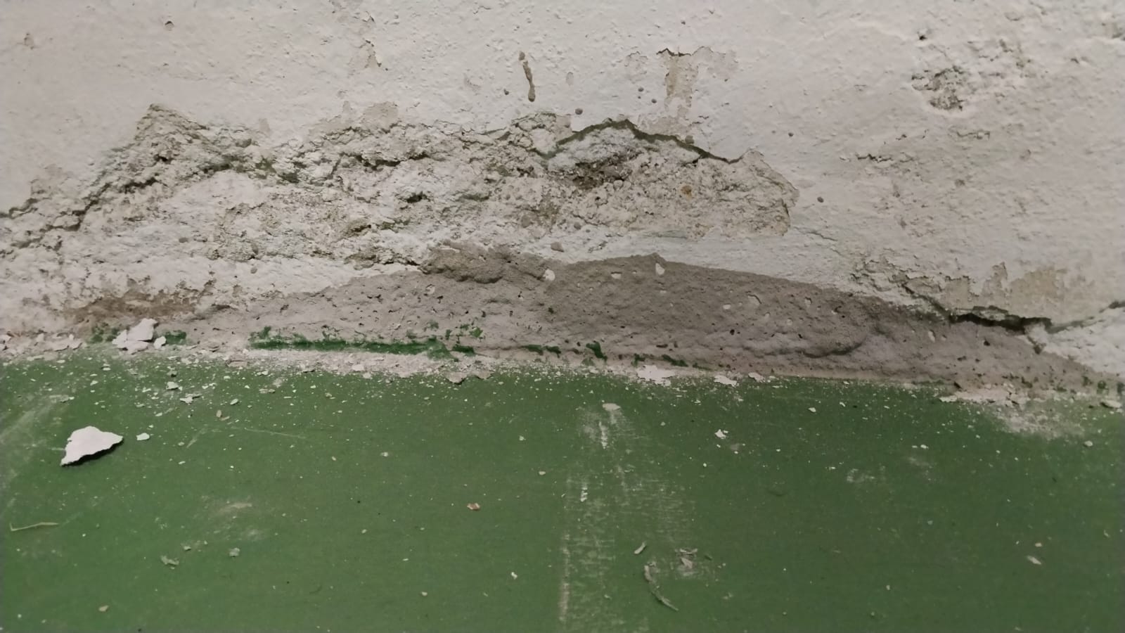

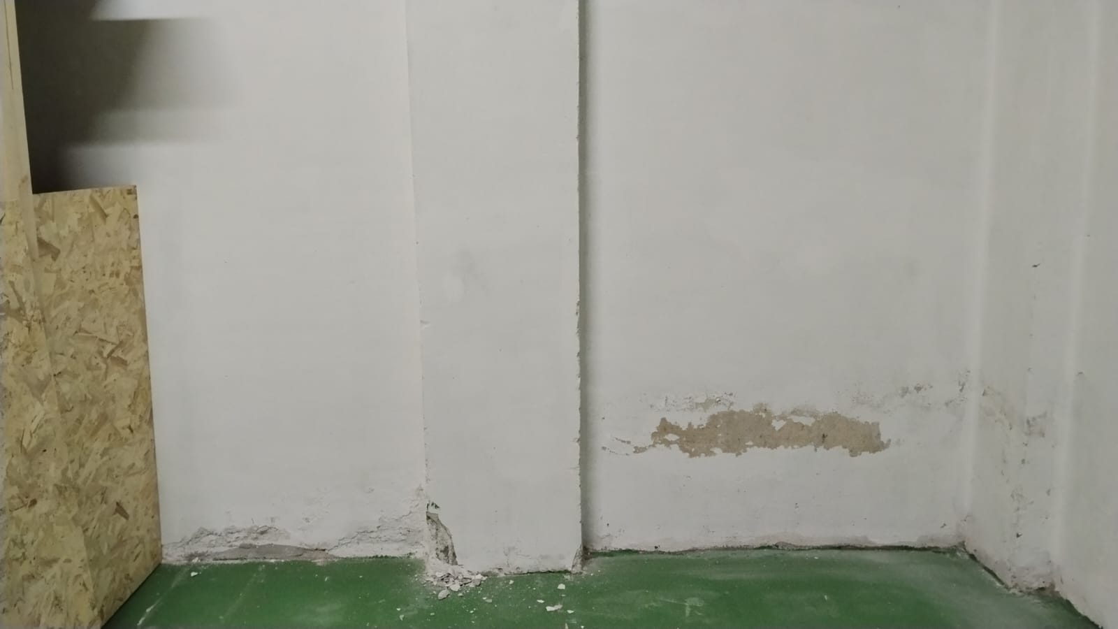

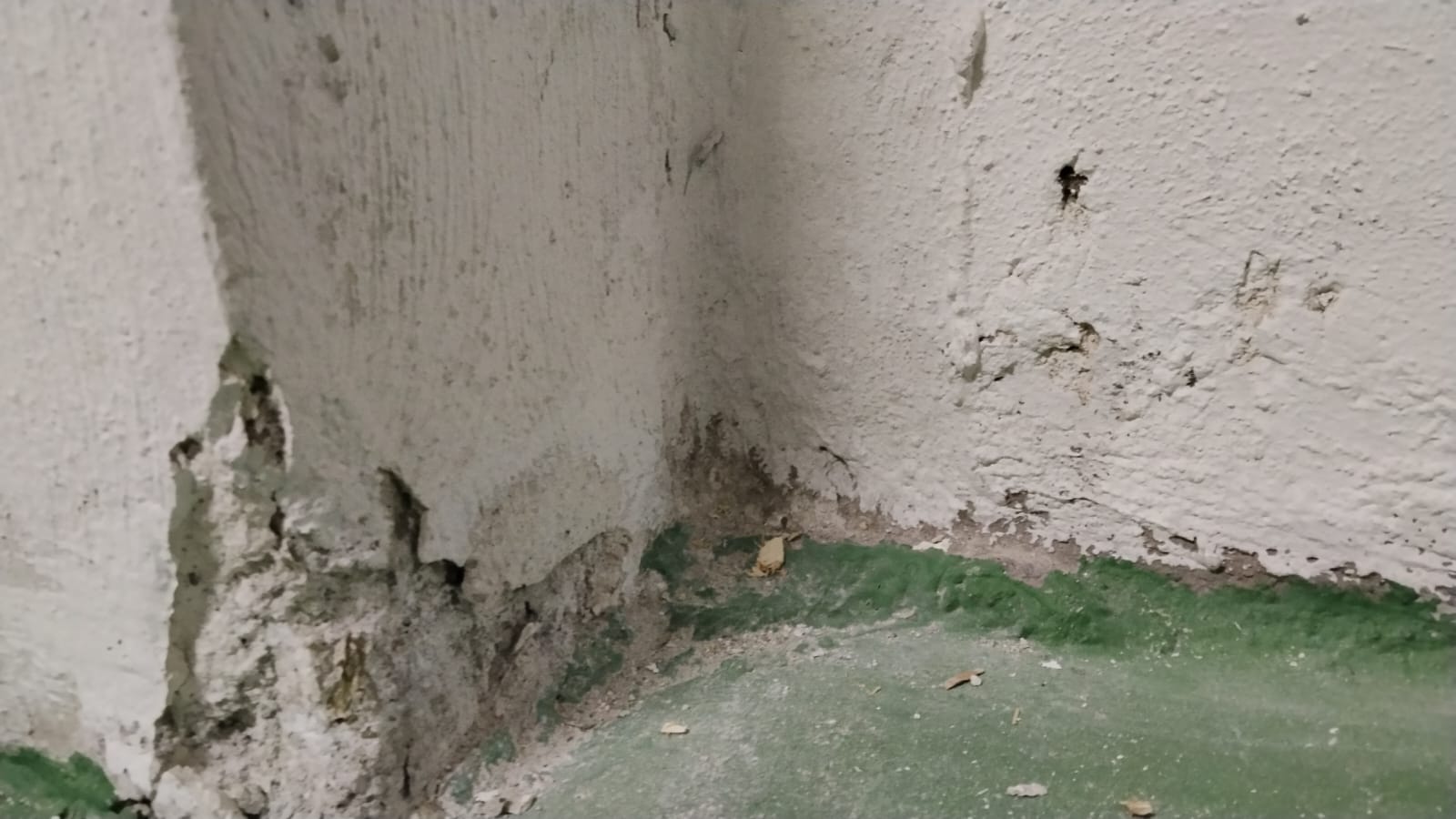

ENRICO51 ha scritto: gio 16 apr 2026 11:36 am Se l'intonaco si sgretola, il problema, probabilmente, è l'umidità del suolo che risale. Per cominciare va rimosso tutto ciò che non è bene ancorato. Fai qualche foto dei muri e pavimento.
Buonasera, intanto grazie della risposta.
Mando foto, in una si vedrà ho tolto con la mano le parti friabili, molto friabili devo dire.
La mia idea è sistemare il muro in modo che possa tinteggiarlo e non avere problemi in futuro

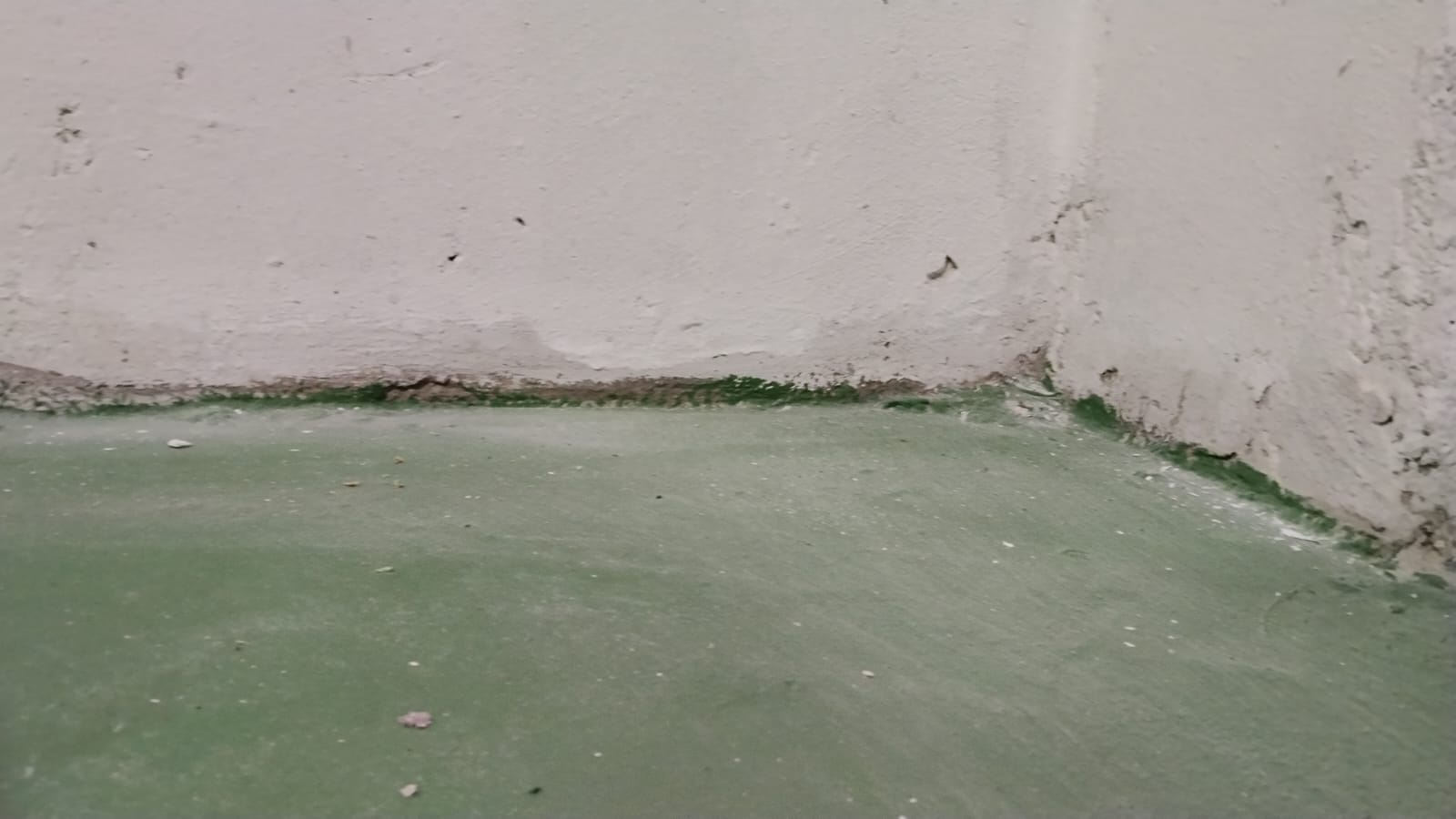

[PAVIMENTO]
Ho pensato di fare una pedana per la zona palestra. Non so se serve l'autolivellante. Un amico mi ha suggerito di mettere nell'ordine per terra.
Gomma per pavimenti garage
Legno OBS
E poi pvc
Non so se devo dare una sistemata prima al pavimento o può andare bene

Batti con un martelletto o il taglio della cazzuola e stacca tutte le parti che cadono o che emettono un suono "sordo" come di vuoto. Dove l'intonaco è buono emette un suono "secco", netto, senza eco. Poi compri dell'intonaco pronto, tipo KC1 o simile e dopo aver pulito e inumidito le zone cominci a colmare i vuoti, i grandi li livellerai con una staggia, i piccoli con un frattazzo di legno o di plastica.
