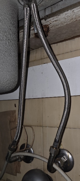

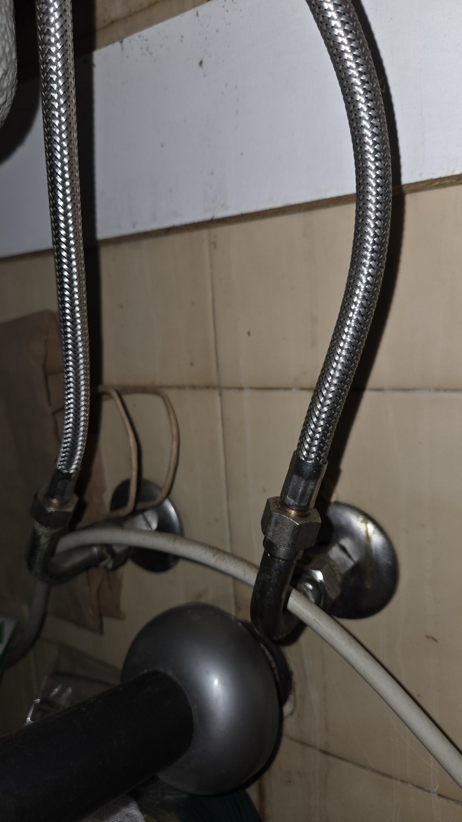

Grazie a tutti per le risposte! Allego un paio di foto, spero siano chiare abbastanza...
- 20260419_141953.jpg (336.11 KiB) Visto 4366 volte
- 20260419_141933.jpg (96.76 KiB) Visto 4366 volte
Re: Bassa pressione acqua fredda cucina
chiudi la mandata e sostituisci o pulisci i due flessibili.
