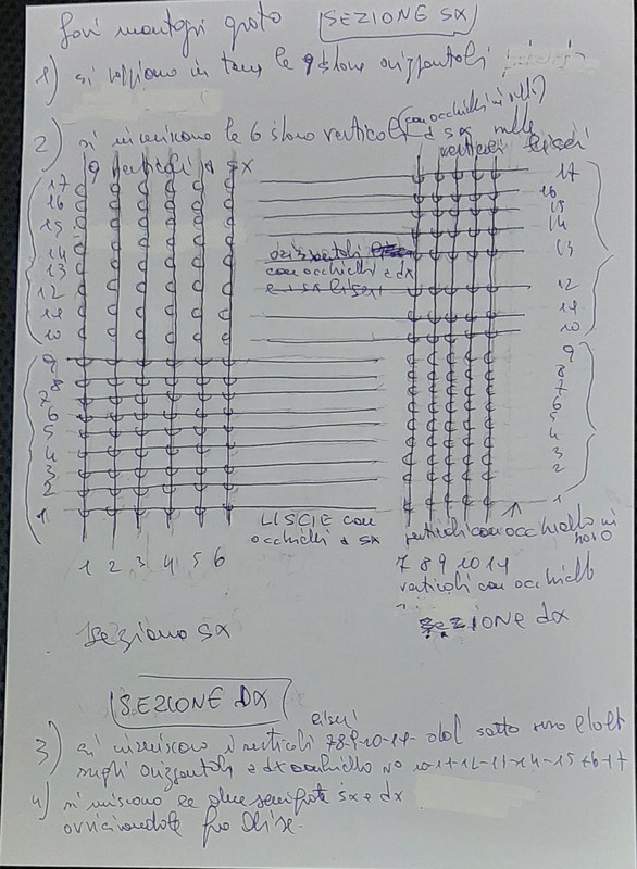

Aggiornamento ed epilogo.
Allora dopo tanto rimuginare finalmente il segreto della costruzione della grata è stato svelato.
Si tratta di montare prima due sezioni della grata, dx e sx, e poi unirle insieme.
Metto uno scarabocchio che ho fatto per fissare l'idea:
Purtroppo l'ho fatto di getto e non ho curato minimamente la scrittura, ma spero che si capisca ugualmente il procedimento che hanno adottato i fabbri che l'hanno costruita.
Riscrivo meglio il procedimento:
Sezione sinistra:
1) si poggiano in terra le 9 sbarre orizzontali con gli occhielli a sx
2) si inseriscono dal sopra le sbarre verticali dalla parte liscia e lasciando di occhielli in alto
Sezione dx:
1) si poggiano a terra le 8 sbarre orizzontali con gli occhielli a dx in alto
2) si inseriscono i verticali (7-8-9-10-11) dal sotto verso l'alto, con gli occhielli che rimangono in basso
Adesso abbiamo le due sezioni contrapposte a cui sporgono al centro le parti lisce delle sbarre orizzontali. Quindi a questo punto basta spingerle fra di se e le parti lisce delle sbarre orizzontali andranno a innestarsi nei rispettivi occhielli sulle sbarre verticali.
FINE :-)

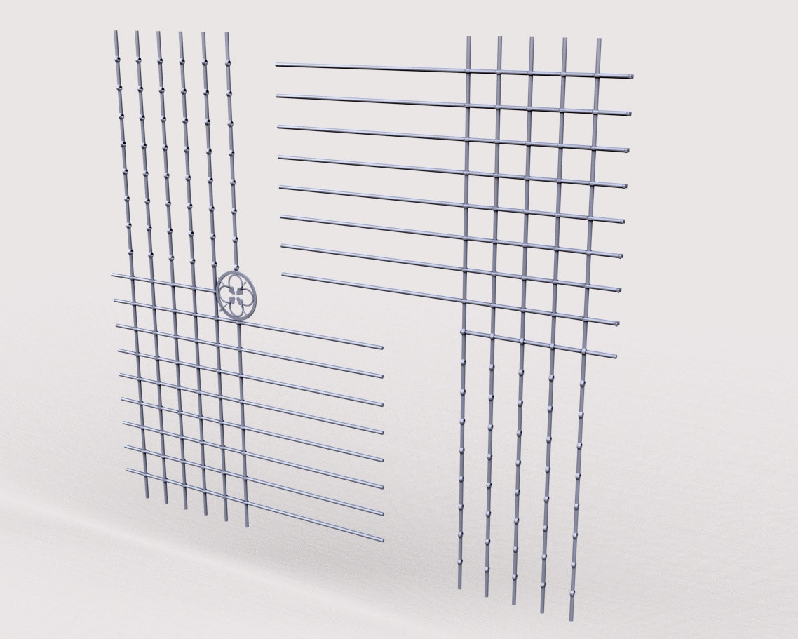

Ecco un altra immagine delle due semigrate fatta come si deve in 3D:
Per l'ordine di inserimento delle sbarre, vedere il messaggio precedente. :-)
