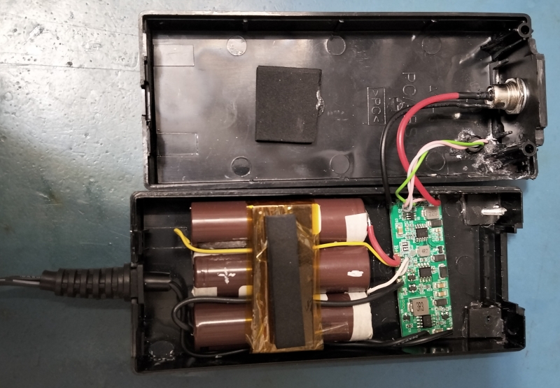

Ciao Mario,
ho seguito il tuo esempio:
Grazie per lo spunto.
Messaggi: 17915
Re: Mini UPS per Modem
Ottimo, hai provato se carica le batterie e per quanto tempo tiene
in assenza di alimentazione di rete ? : Thumbup :

mariobrossh ha scritto: ven 15 mag 2026 7:45 pm Ottimo, hai provato se carica le batterie e per quanto tempo tiene
Ho usato tre 18650 di recupero che, caricate separatamente (con apposito caricatore) e scaricate col carico elettronico a 1A costante, davano ciascuna una durata intorno ai 90 minuti. Assemblate in serie, montate in circuito e caricate, ho collegato l'ups al carico elettronico a 1A costante: l'ups ha staccato dopo 70 minuti; presumo che la carica/scarica non si spinga oltre un certo livello.
Sicuramente con batterie nuove da 1.800 mAh durerebbe di più, ma direi che già così si comporta bene.

Complimenti, un lavoro veramente pulito e ben fatto : Thumbup :

scossa ha scritto: ven 15 mag 2026 8:33 pm
Si esatto il bms interviene alla soglia di 2,8 volt per cella per evitare di danneggiarle

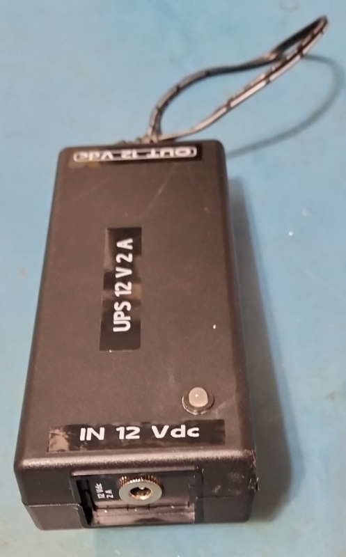

Ciao,
@mariobrossh: ma a te durante il normale funzionamento, cioè in presenza di tensione di rete e col carico connesso, il led si accende rosso o verde?
Messaggi: 17915
il mio è blu e in fase di carica è rosso
scossa
Messaggi: 561
Località: Verona provincia
Messaggio da scossa »
Allora si comporta diversamente dal mio: senza un carico collegato è rosso in fase di ricarica e verde quando le batterie sono cariche; ma appena il carico connesso assorbe più di 150 mA il led passa da verde a rosso.
Probabilmente dipende dal led bicolore, ma voglio indagare meglio.
Messaggi: 17915
secondo me è normale, perché se hai un assorbimento la batteria
tende a scaricarsi, di conseguenza inizia la carica e il led rosso si
accende, lascialo collegato per qualche giorno e vedi cosa succede
