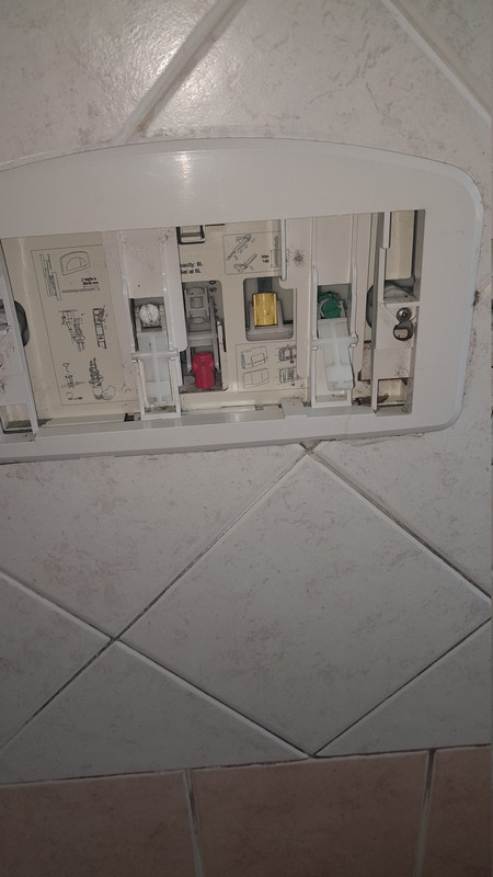

Cassetta incassata che gocciola
Messaggio da danieledanny »
https://i.postimg.cc/N0gFwf2N/178022268 ... 333267.jpg
Ciao buona domenica,da gg ho un gocciolamento continuo dal bagno da dentro la cassetta,marca oliverio. La cosa strana è che se levo la placca,non lo fa più,ho provato a regolare le levette ho buttato anti calcare dentro anche,ma niente da fare. Prima di chiamare un idraulico e magari far sostituire il kit volevo capire se posso fare altro....grazie!
Messaggi: 2498
Re: Cassetta incassata che gocciola
Se senza placca funziona bene, potrebbe essere un problema di regolazione. Ci sono due viti di plastica, una verde e una bianca, ruotale un po in senso antiorario.
danieledanny
Messaggi: 191
Iscritto il: mer 25 nov 2020 7:25 pm
Fatto diverse volte
