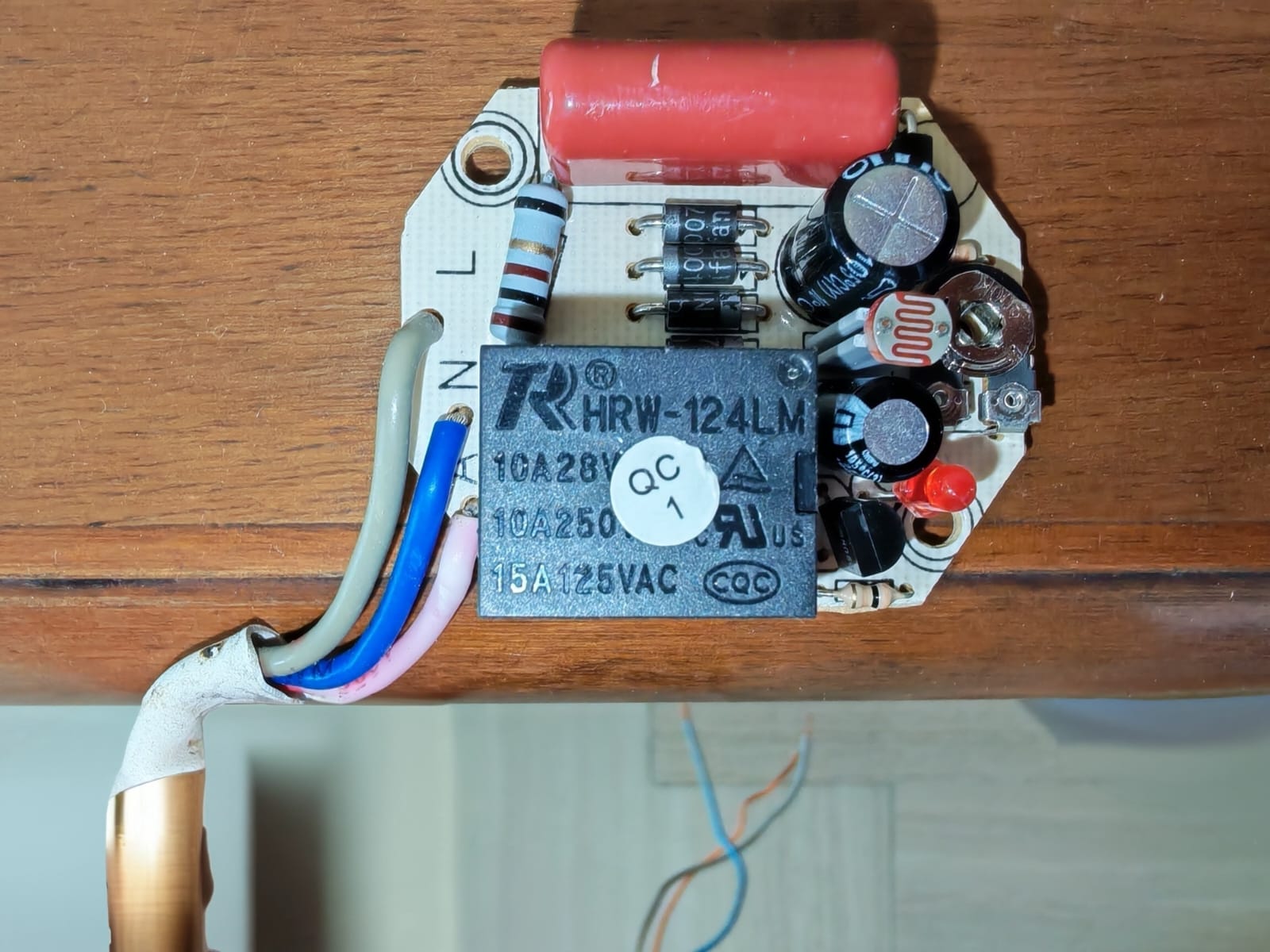

Pur essendoci tanti schemi, in linea di massima, un crepuscolare a 230 Vac si avvale di pochi componenti essenziali. Una fotoresistenza, uno o due transistor (a volte un piccolo integrato) e un finale che per i 230 Vac può essere un relè o un triac. Come detto da Mario, specialmente se esposto a intemperie, alcune parti si possono ossidare e falsare i contatti. Se hai un piccolo saldatore a stagno e un po d'esperienza, aprilo e ripassa le saldature soprattutto relè o triac e i transistor che lo pilotano. Magari dopo apeto fai qualche foto dello stampato.

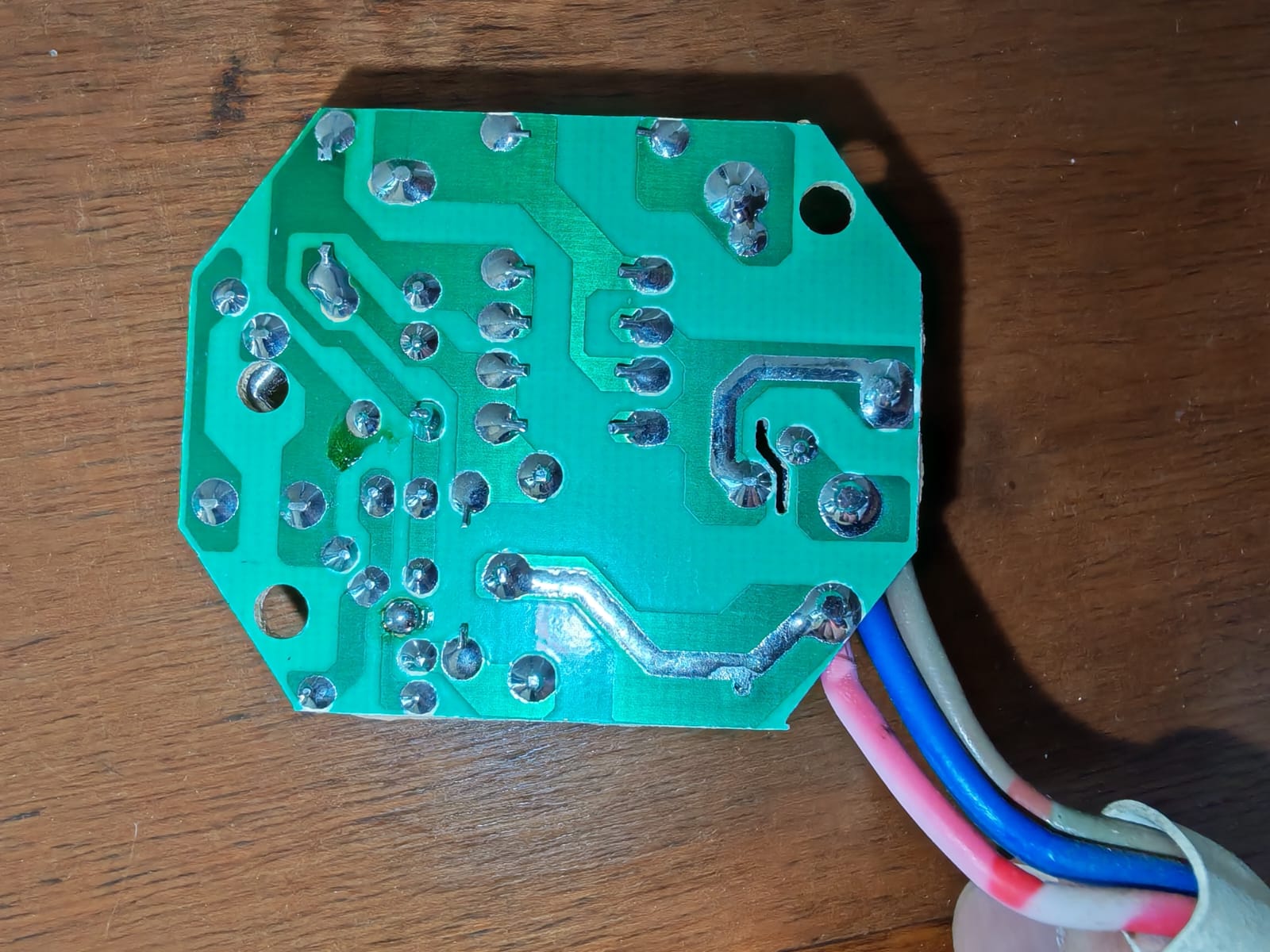

vi allego delle foto a me sembra come nuovo mi sa che è il relè ma è un fenomeno strano perché basta un colpettino quasi impercettibile e accende le luci. Ora ho dato una Svitol..ata alle piste e asciugate e simulato oscurità e parte subito ma sono convinto che il problema si ripeterà

Te la cavi col saldatore? Rifai le saldature cerchiate, soprattutto la base del transistor. Pulisci con alcool, possibilmente isopropilico, il trimmer.

per testare correttamente un relè andrebbe dissaldato, alimentato
a 28 volt e provata la resistenza sui contatti del relè, perché spesso i contatti
si ossidano o non chiudono bene, prova anche a muovere il componente
saldato a quella saldatura cerchiata in basso e vedi se la piazzola si muove
