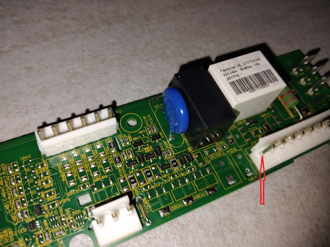

Scheda vecchia https://postimg.cc/gallery/npqTYmm
Messaggi: 2411
Re: Frigorifero no frost Whirlpool CB343W ghiaccio parete interna
Il pin indicato è ossidato o è un riflesso di luce?
https://i.postimg.cc/9MmmSnxs/xx.jpg
Michael87
Messaggi: 15
Iscritto il: lun 04 mag 2026 8:09 am
Messaggio da Michael87 »
Riflesso
Messaggi: 2411
Fai una foto con entrambe le schede che le riprenda completamente (lato rame).
