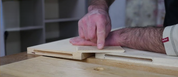

non sono sicuro di avere ben capito cosa hai in mente, le tecniche per
giuntare due listelli sono davvero tante, forse quello che intendi tu è
un tenone riportato che consiste nel praticare due mortase nei pezzi
per poi giuntarli con un listello che fa da tenone come puoi vedere
in questa foto
Immagine 2026-08-07 140029.png (205.26 KiB) Visto 2020 volte

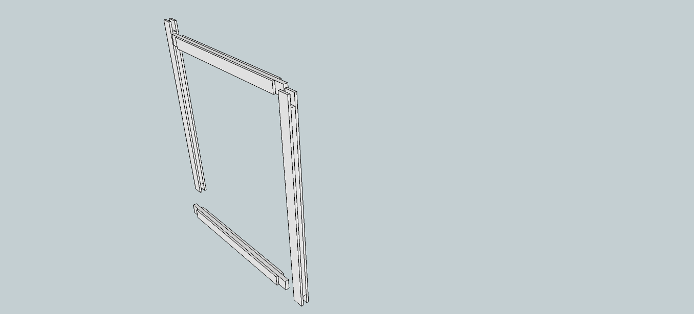

un'altra tecnica molto facile che ho utilizzato per una casa di campagna,
è quella illustrata in questo disegno, si tratta di incollare i pezzi come
un wafer in modo da creare i tenoni e le mortase senza toccare il legno
