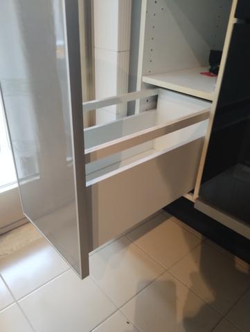

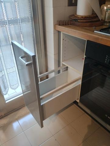

Aggiorno (concludendo) la discussione.
Il mobile poi l’avevo ultimato, tra una cosa e l’altra non avevo avuto tempo di postare, ma inserisco ora le foto del lavoro finito.
ㅤㅤㅤㅤㅤㅤ ㅤㅤㅤㅤㅤㅤㅤㅤㅤ
ㅤㅤㅤㅤㅤㅤ ㅤㅤㅤㅤㅤㅤㅤㅤㅤ

Ottimo lavoro bravo
- Messaggi: 9937
Re: Conversione mobile ad anta da cucina in cassettone estraibile
gran bel lavoro, complimenti
