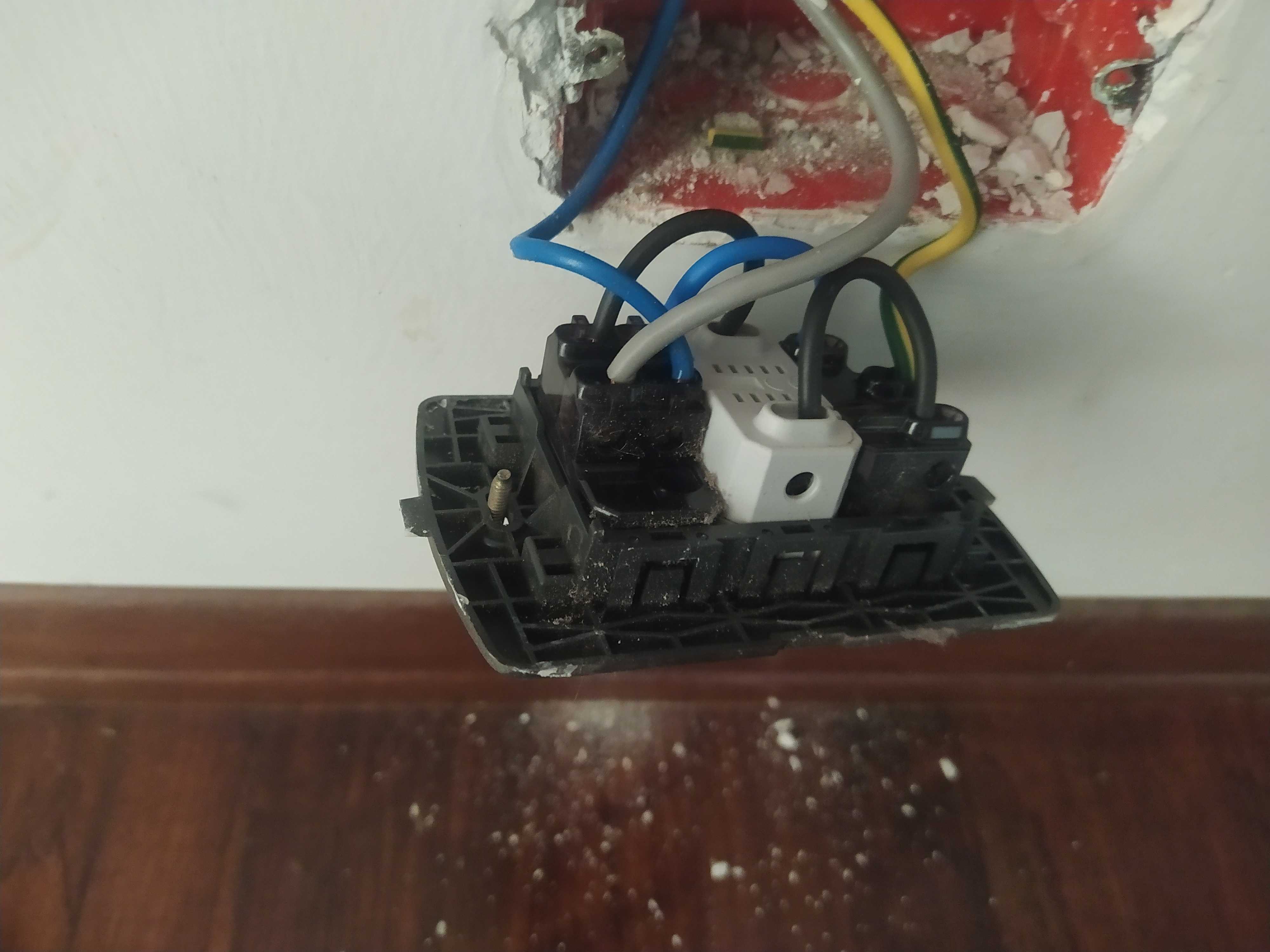

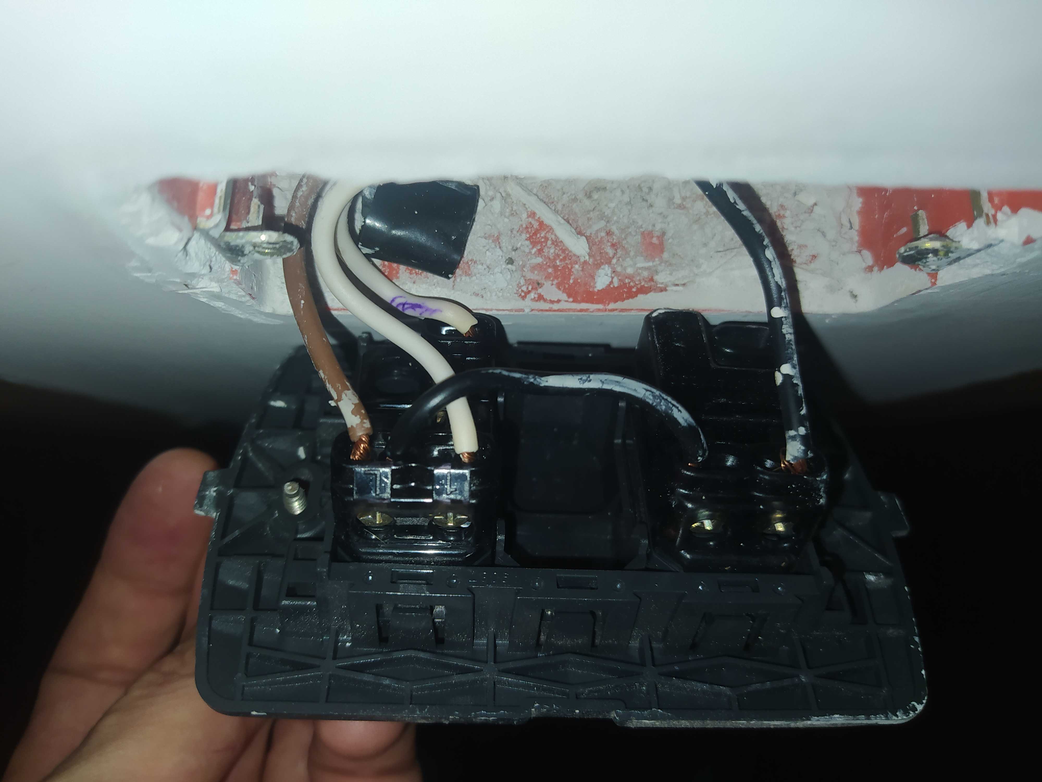

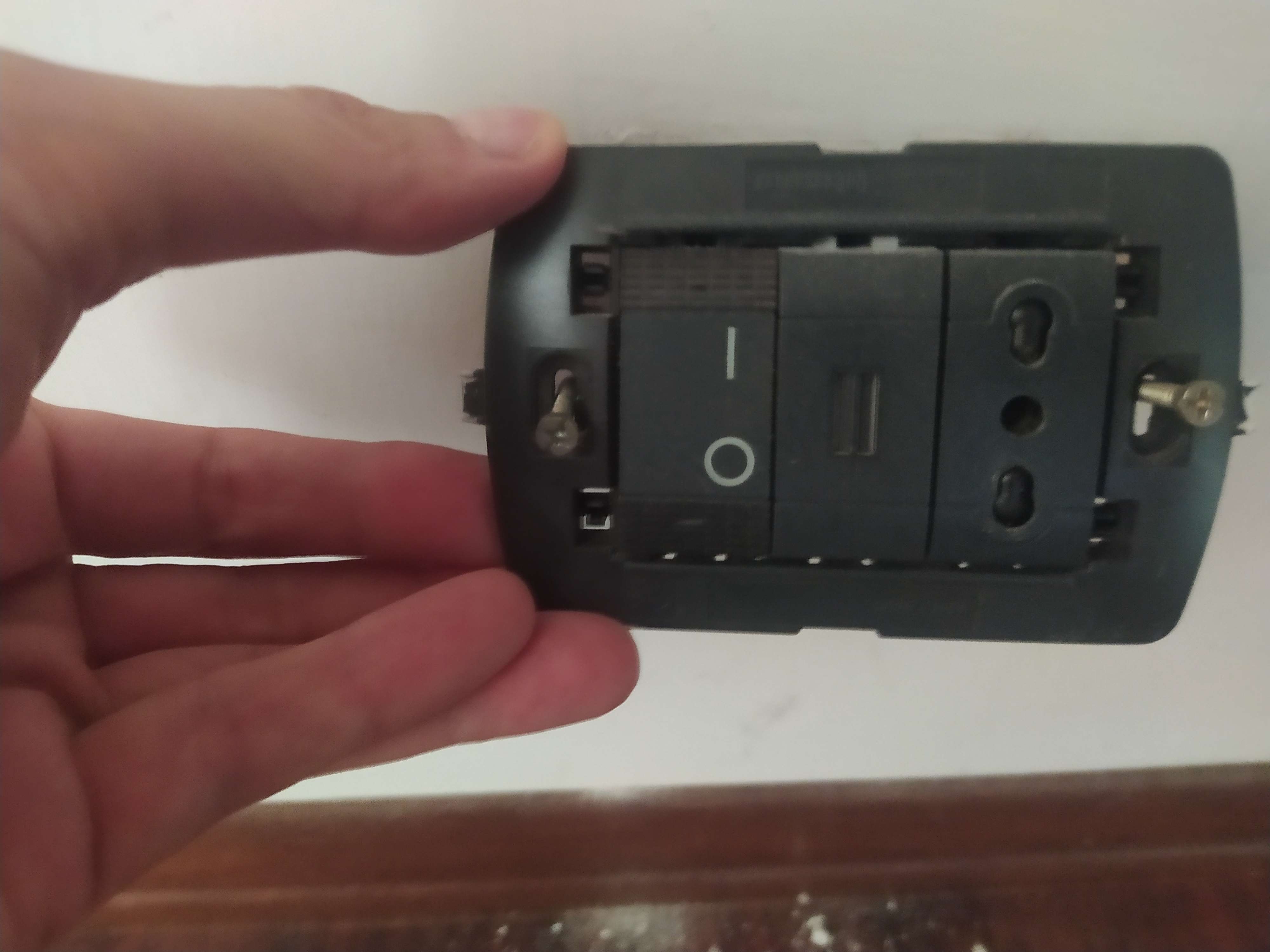

in allegato foto della presa interruttore sotto quello dei quattro fili (due bianchi e due grigi) e foto di interruttore in fondo corridoio dove c'e' un pulsante che accende luce sgabuzzino e altro pulsante
interruttore sotto quello 4fili corridoio2.jpg (297.44 KiB) Visto 2069 volte
interruttore sotto quello 4fili corridoio.jpg (264.19 KiB) Visto 2069 volte
interruttore fondo corridoio sgabizzino.jpg (310.84 KiB) Visto 2069 volte
Messaggi: 17917
Re: interruttori corrodoio casa per lampadario che non si accende
quell'interruttore 0/I cosa accende/spegne ?
ermanno75
Messaggi: 32
Iscritto il: mer 27 ago 2025 12:44 pm
Messaggio da ermanno75 »
la presa a tre fori dove di solito ci attacco l'aspirapolvere. E' funzionanate
Messaggi: 17917
hai provato ad unire i due grigi e poi a farli fare contatto alternativamente
con i due bianchi ?
