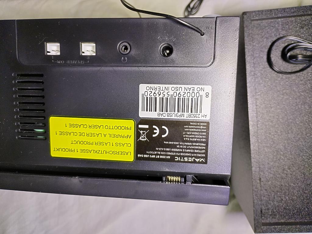

mi hanno dato questo stereo che vorrei usare in garage(il mio era da buttare).Mi sono tenuto le casse del vecchio ministereo(un philips MCM166/12,ottimo prodotto).Quello regalatomi ha anche il DAB(che il vecchio non aveva).Ora ho due quesiti:

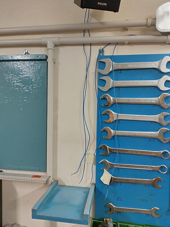

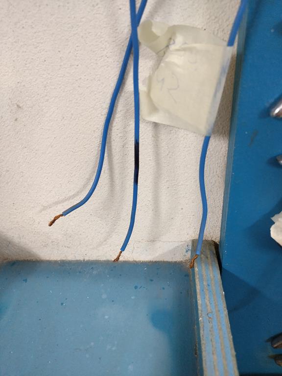

-nel vecchio ministereo,avevo messo dei fili da 1.5mm,per allungare la distanza delle casse(lo usavo nel garage),in questo nuovo ha quei connettori e fili piccolissimi.Cosa potrei mettere come presa sul ministereo per mantenere le casse vecchie?qualcosa del genere:

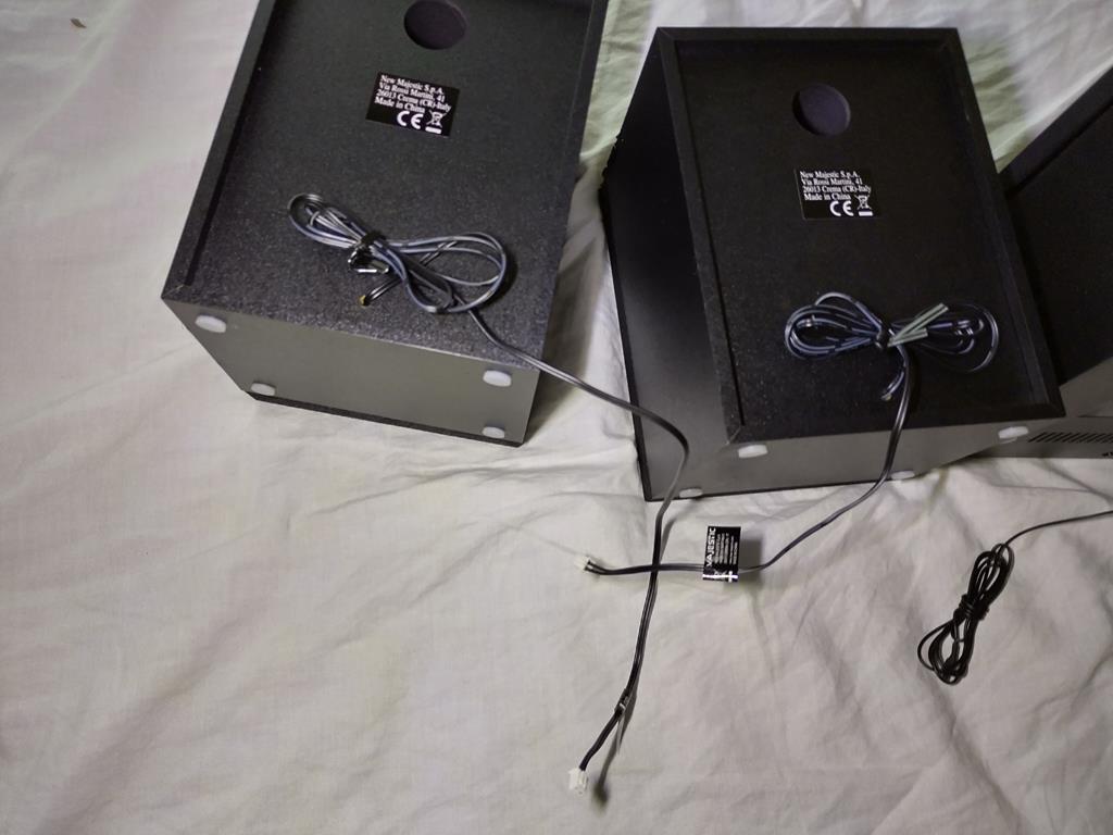

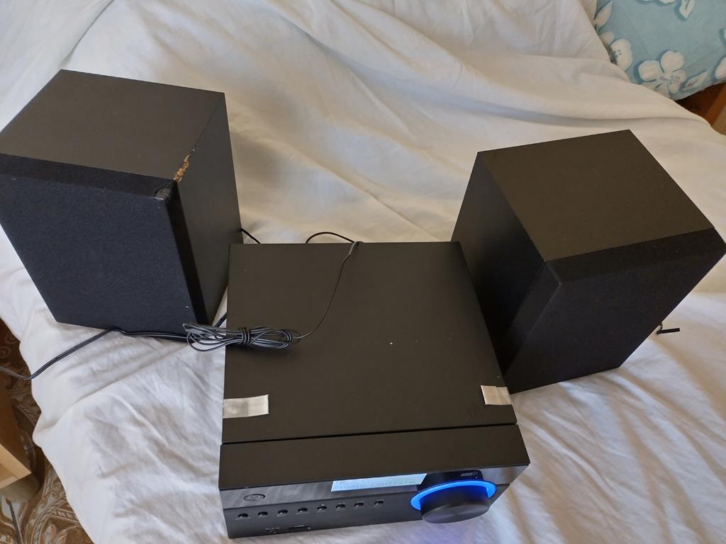

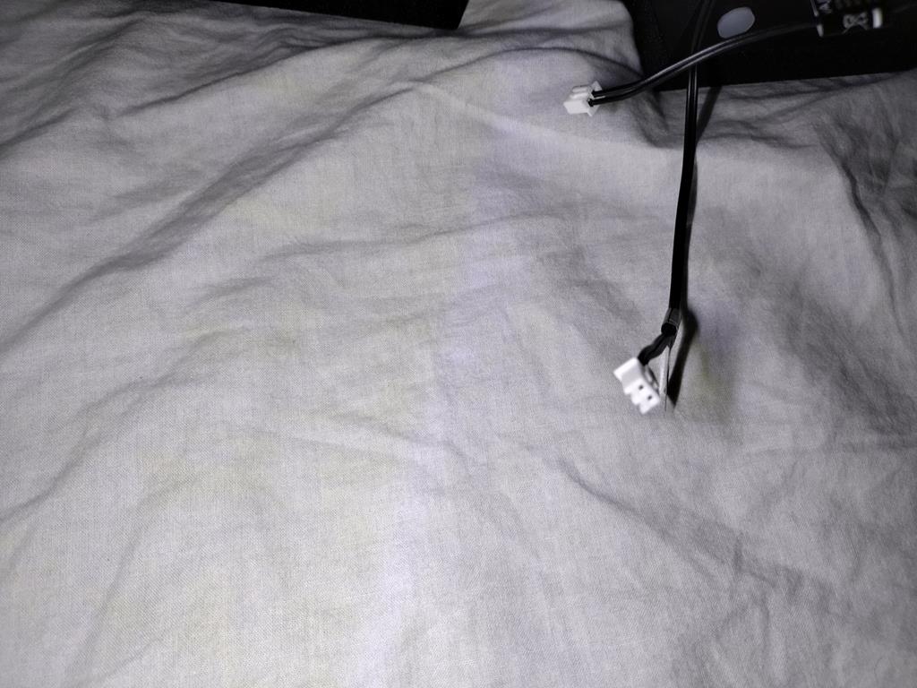

quello che avevo lo già buttato :oops: :oops: prima di acquistare questo,le casse sono quelle delle foto qui sotto(se ne vede una)ed erano collegate al micro hi'fi con con connettori a sgancio rapido tipo questo
https://www.aliexpress.com/ssr/30000051 ... f8c461101e
(lo dovevo togliere dal vecchio,mannaggia a me : WallBash : ).Ora,in base alle foto,come potrei mettere quelli a sgancio rapido(come il vecchio mini hi fi)o con cosa posso collegare senza fare danni e un lavoro pulito? :oops: :oops:

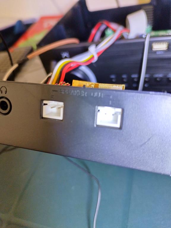

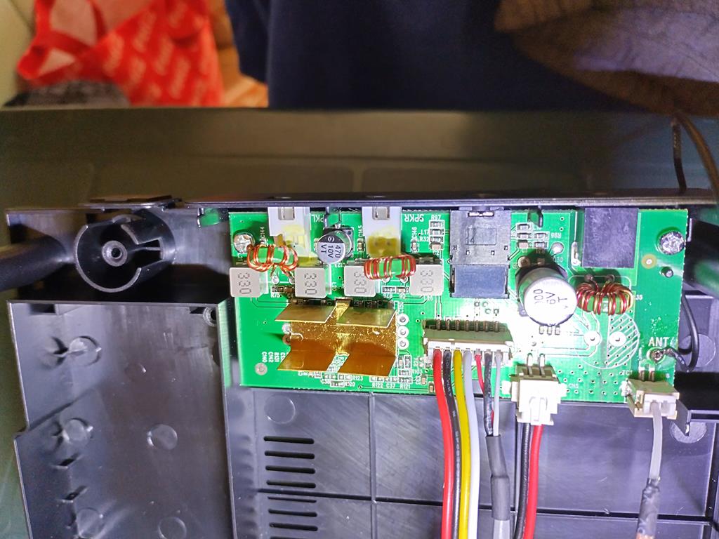

ci fosse una foto di quei connettori fatta bene ......... : Frown :

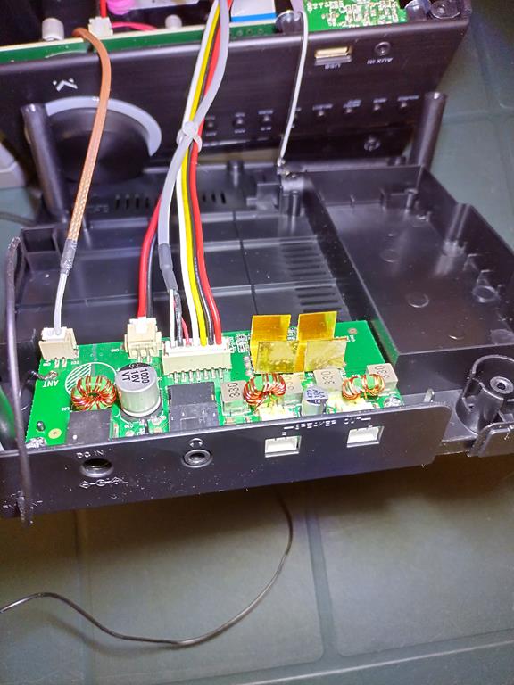

Dissalda i connettori che hai, monta due come questi che collegherai alla scheda con degli spezzoni di filo rigido. I nuovi connettori li fisserai al pannello con viti e dadi. Se distruggi la plastica dei connettori esistenti, i fili presenti in questi potrebbero arrivare ai nuovi connettori, in questo modo potresti risparmiare il lavoro di dissaldatura- saldatura sulla scheda.

Quelli sono connettori JST XH,
se hai un po' di manualità puoi crimpare (o saldare) due femmine a 2 contatti ai cavi delle casse.
