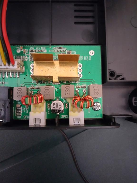

mi hanno dato questo stereo che vorrei usare in garage(il mio era da buttare).Mi sono tenuto le casse del vecchio ministereo(un philips MCM166/12,ottimo prodotto).Quello regalatomi ha anche il DAB(che il vecchio non aveva).Ora ho due quesiti:
-nel vecchio ministereo,avevo messo dei fili da 1.5mm,per allungare la distanza delle casse(lo usavo nel garage),in questo nuovo ha quei connettori e fili piccolissimi.Cosa potrei mettere come presa sul ministereo per mantenere le casse vecchie?qualcosa del genere:

Messaggi: 2526
Re: Cambio connettori ministereo+antenna dab
Prima di tutto controlla quanti w eroga e i w delle casse.
Io taglierei i connettori delle casse del nuovo stereo lasciando una decina di cm di filo e li collegherei ai fili delle casse che avevi, così non devi fare modifiche sullo stereo.

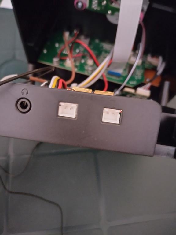

quello che avevo lo già buttato :oops: :oops: prima di acquistare questo,le casse sono quelle delle foto qui sotto(se ne vede una)ed erano collegate al micro hi'fi con con connettori a sgancio rapido tipo questo
https://www.aliexpress.com/ssr/30000051 ... f8c461101e
(lo dovevo togliere dal vecchio,mannaggia a me : WallBash : ).Ora,in base alle foto,come potrei mettere quelli a sgancio rapido(come il vecchio mini hi fi)o con cosa posso collegare senza fare danni e un lavoro pulito? :oops: :oops:

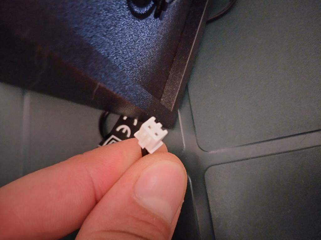

Messaggi: 17854
ci fosse una foto di quei connettori fatta bene ......... : Frown :
Dissalda i connettori che hai, monta due come questi che collegherai alla scheda con degli spezzoni di filo rigido. I nuovi connettori li fisserai al pannello con viti e dadi. Se distruggi la plastica dei connettori esistenti, i fili presenti in questi potrebbero arrivare ai nuovi connettori, in questo modo potresti risparmiare il lavoro di dissaldatura- saldatura sulla scheda.
Messaggio da scossa »
Quelli sono connettori JST XH,
se hai un po' di manualità puoi crimpare (o saldare) due femmine a 2 contatti ai cavi delle casse.
spero che adesso si vedano :oops: :oops: :

scossa
Messaggi: 551
Località: Verona provincia
Quei connettori JST HX accettano cavi da 18 AWG (0,8 mm2) quindi anziché quei cavi da impianto elettrico potresti usare della piattina rosso-nera da 0,75 e fare un lavoro pulito; almeno io farei così.

scossa
Messaggi: 551
Lupo83 ha scritto: lun 05 ott 2026 7:32 pm vorrei fare un lavoro pulito.Ma questi connettori hanno bisogno di una pinza particolare per crimparli?
Certamente l'apposita crimpatrice sarebbe l'ideale ma se hai manualità puoi farlo anche con delle pinze da elettronica o col saldatore e pinze.
Lupo83 ha scritto: lun 05 ott 2026 7:32 pm inoltre,il diametro del filo,non incide sulla pulizia e potenza del suono,dalle casse? : Rolleyes :
Stiamo parlando di un dispositivo alimentato a 9V 2A, i 10 W che indichi saranno, ad essere ottimisti, "musicali" e un cavo da 0,75 mm2 porta tranquillamente almeno 5 A ....
