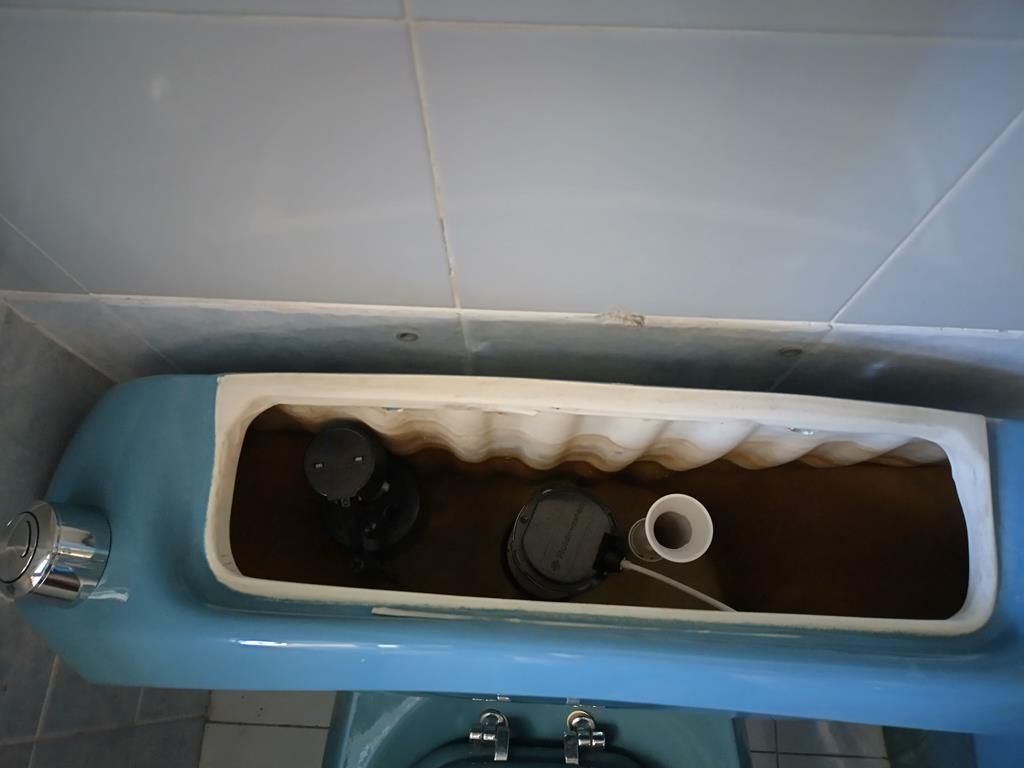

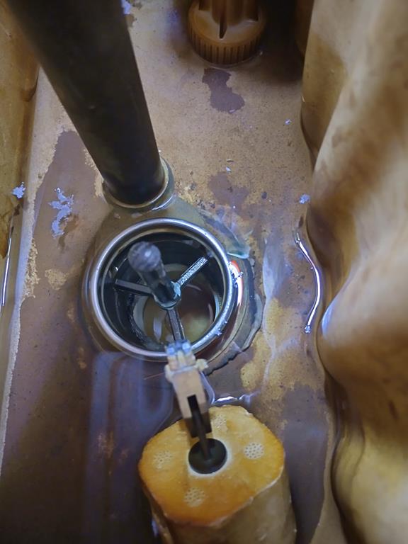

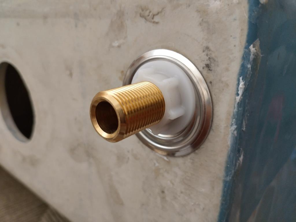

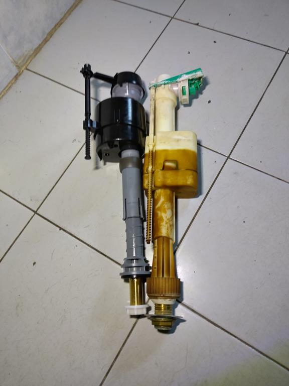

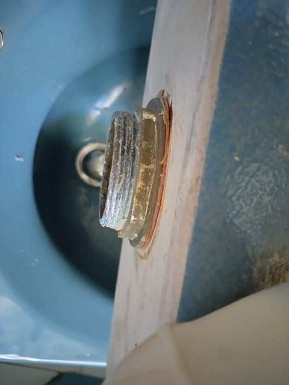

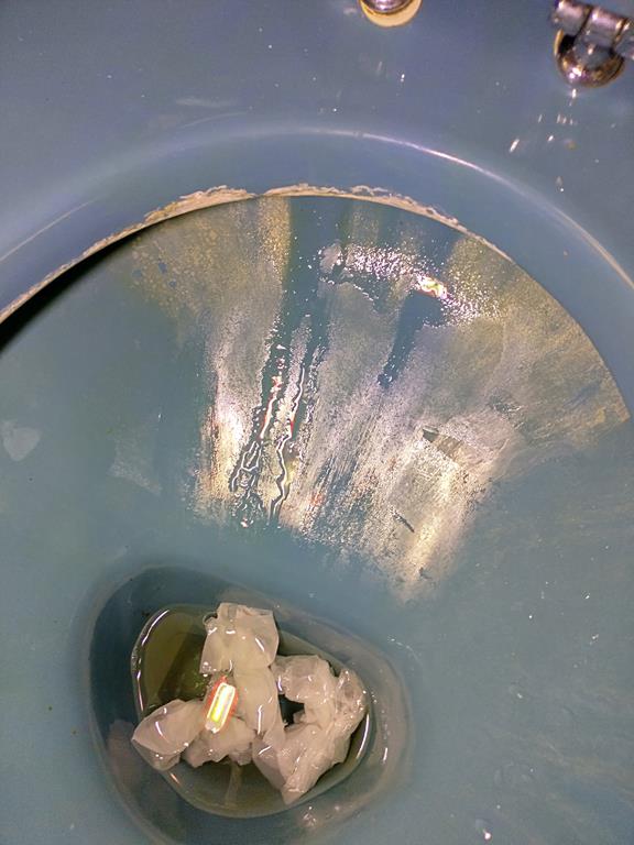

ho questa batteria che dovrei rimuovere,perchè,la guarnizione tra fondo della vaschetta ceramica e batteria galleggiante,perde e mi fa trfilare acqua dentro il water(anche ad occhio si vede che non va bene).Ora,vorrei sostituire tutte le guarnizioni,cioè oltre quella detta,anche quella che va da sotto il tubo bianco e il tiptop che è dentor il vaso...ma come si toglie ?: Rolleyes : : Rolleyes : grazie mille

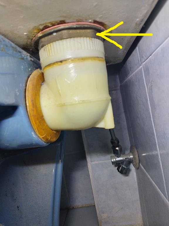

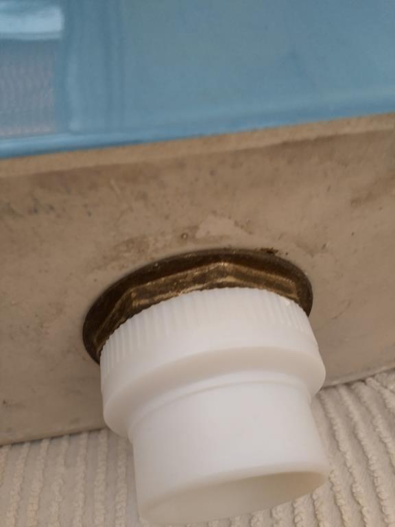

p.s. vedo questa ghiera con la freccia gialla,qui sotto in foto
Messaggi: 17854
Re: Come si toglie questa batteria cassetta
devi svitare il dado che hai indicato con la freccia, ma dubito che
possa farlo senza smontare la cassetta, almeno io non ci sono
riuscito nemmeno con la cassetta smontata perché non avevo
la chiave abbastanza grande :-?

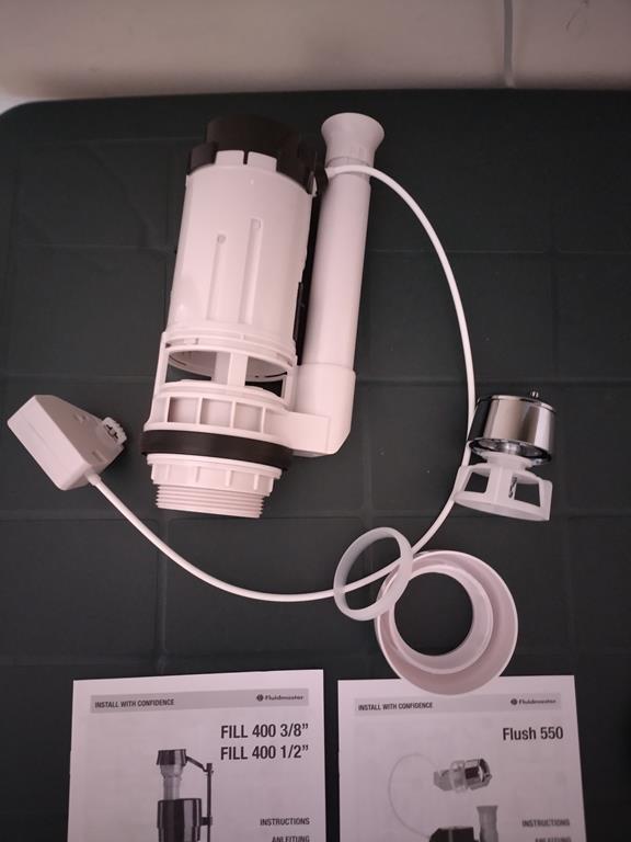

e già che ci sei ti consiglio di montare questo tipo di batteria
me la consigli perchè ha il doppio pulsante(poca acqua,o tutta) e/o l'hai provata tu?è di plastica però...sarà buona? : Rolleyes : e le guarnizioni si trovano,in futuro?
Messaggi: 17854
io la vorrei montare perché oltre ad avere il doppio scarico essendo
di plastica non si arrugginisce e soprattutto a differenza di quell'altra
non bisogna cambiare ogni 3 mesi quella membrana di sollevamento
della campana ;-)
le guarnizioni online si trovano

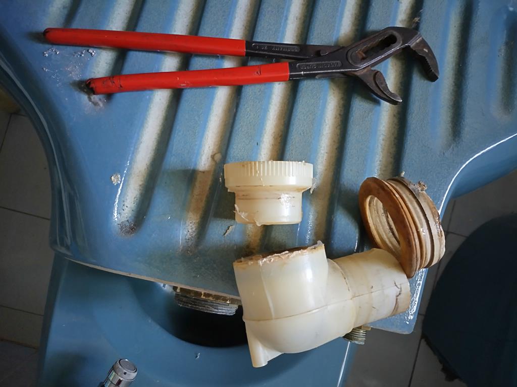

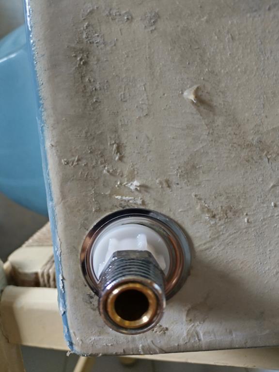

da montata la cassetta,non riuscivo a fare presa e ho dovuto smontarla,ma con una chiave a pappagallo come quella in foto,ci sono riuscito in maniera semplice:

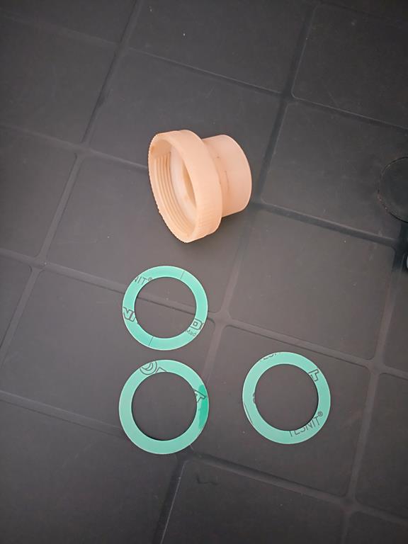

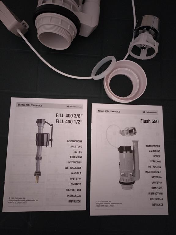

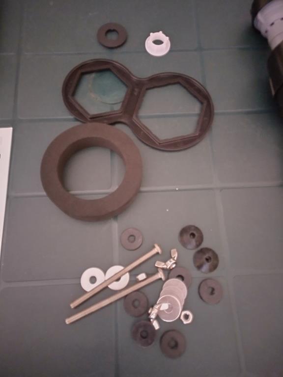

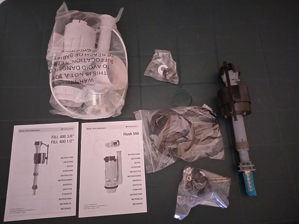

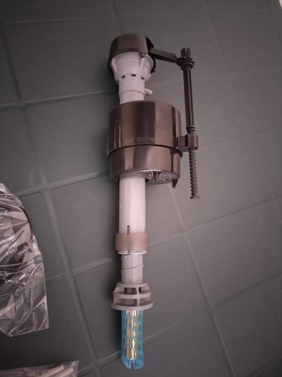

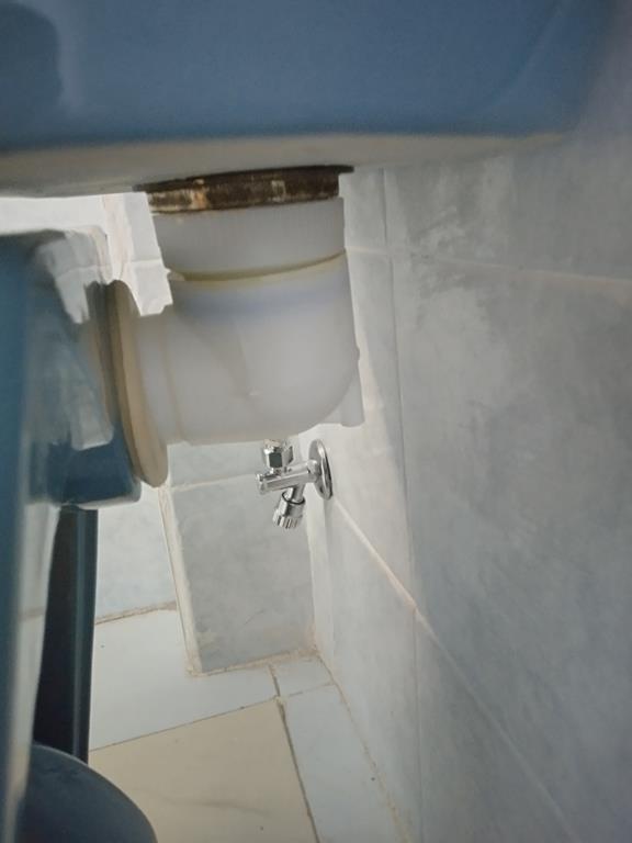

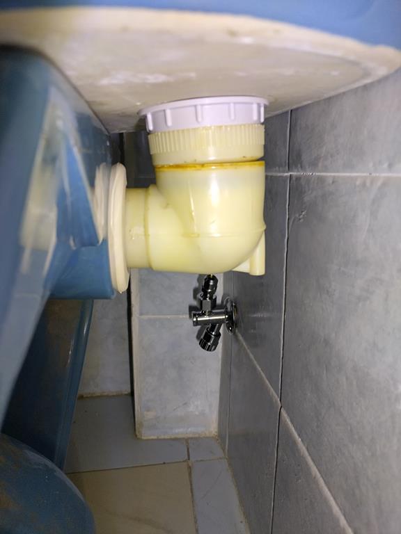

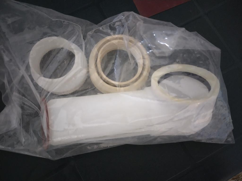

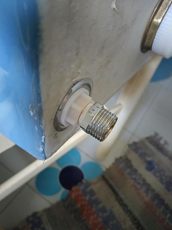

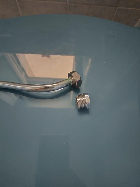

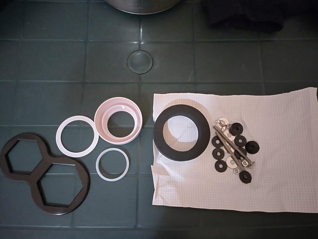

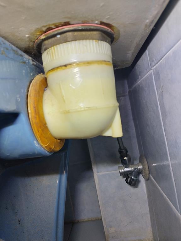

ero di passaggio al Tecnomat e ho visto questo kit in offerta a 30euro,cosi l'ho subito preso(faccio una premessa:quando leggo ''kit universale'' un pò di brividi mi vengono,in generale).Come vedete in foto,ho montato il kit,abbastanza semplice e intuitivo con illustrazioni ben chiare.Ora,il problema sta nella curva tecnica(è quela di prima,ho cambiato solo la guarnizione del vaso,tip top o come si chiama)che mi porta la vaschetta più lontano dal muro e il ''kit universale'' mi ha fatto alzare la cassetta dal vaso di circa 3cm.Come posso risolvere?dovrei prendere una curva tecnia nuova(la vendono come quella?dovrei segare un pò di filettatura del kit,in modo che i fori della vaschetta/muro ritornino come prima?o cosa?ho dovuto mettere delle guarnizioni tra il pezzo che si avvita al kit della vaschetta e a curva tecnica,allora non faceva presa.
Messaggi: 2526
Potresti usare questa, controllando che sia dello stesso diametro e tagliandola all misura che ti occorre.
https://www.ricambibagno.it/termoidraul ... 900pb.html
Messaggi: 9951

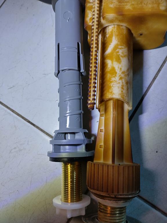

Mi sembra di capire che la curva tecnica (che non hai cambiato) non riesce a stare nella posizione in cui stava prima a causa della filettatura del nuovo gruppo di scarico che è più lunga di quello precedente, è così?
Se sì, io taglierei il tubo filettato di ottone esattamente alla lunghezza di quello che c'era sul vecchio gruppo di scarico, così risolvi il problema.
Controlla però prima se quel tubo si può avvitare ulteriormente sul supporto del gruppo di scarico per far sì che si accorci, dalle istruzioni non si capisce molto bene.

si,la curva tecnica è quella vecchia,dal lato vaso è più corta(già anche da prima,ma con il tip top vuol dire che teneva,anche se ho trovano il tip top metà quasi mancante e molliccio,vuol dire l'acqua,passava dal tip top ristagnando all'interno delle labbra,peso).L'altro problema è l'altezza,che questo kit nuovo ha una filettatura più lunga del vecchio(ed è di plastica,di ottone è il kit vecchio)
allora,pomeriggio sono riuscito a trovare un kit di curva tecnica dell'epoca a 17euro(va bene per la marca Cesame,Pozzi e Ginori,ecc)ed è identico...quindi,proverò piano piano a tagliare il tubo dal lato vaso e vedo che succede(ma avete un metodo più veloce per prendere la misura esatta e vedere a quanti cm devo tagliare il tubo lato vaso? :oops: perchè essendoci le guarnizioni nuove,non ce bisogno di mettere silicone o altro,se riesco a tagliarlo a misura

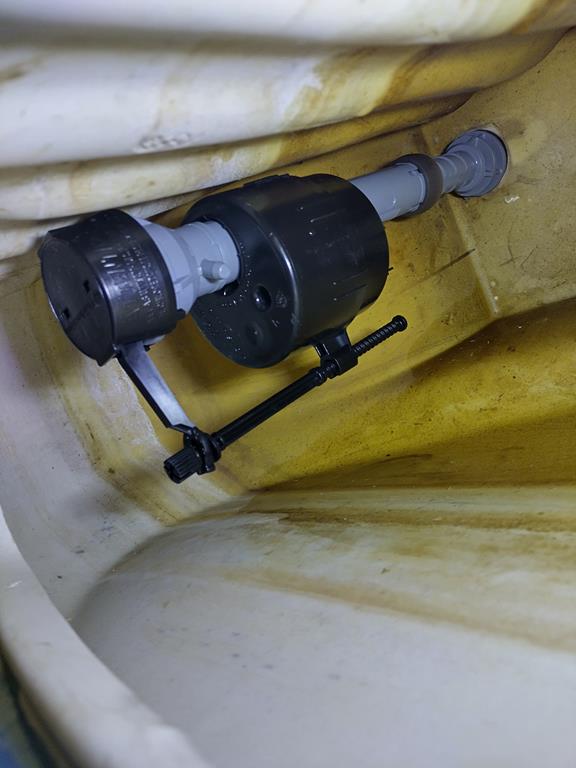

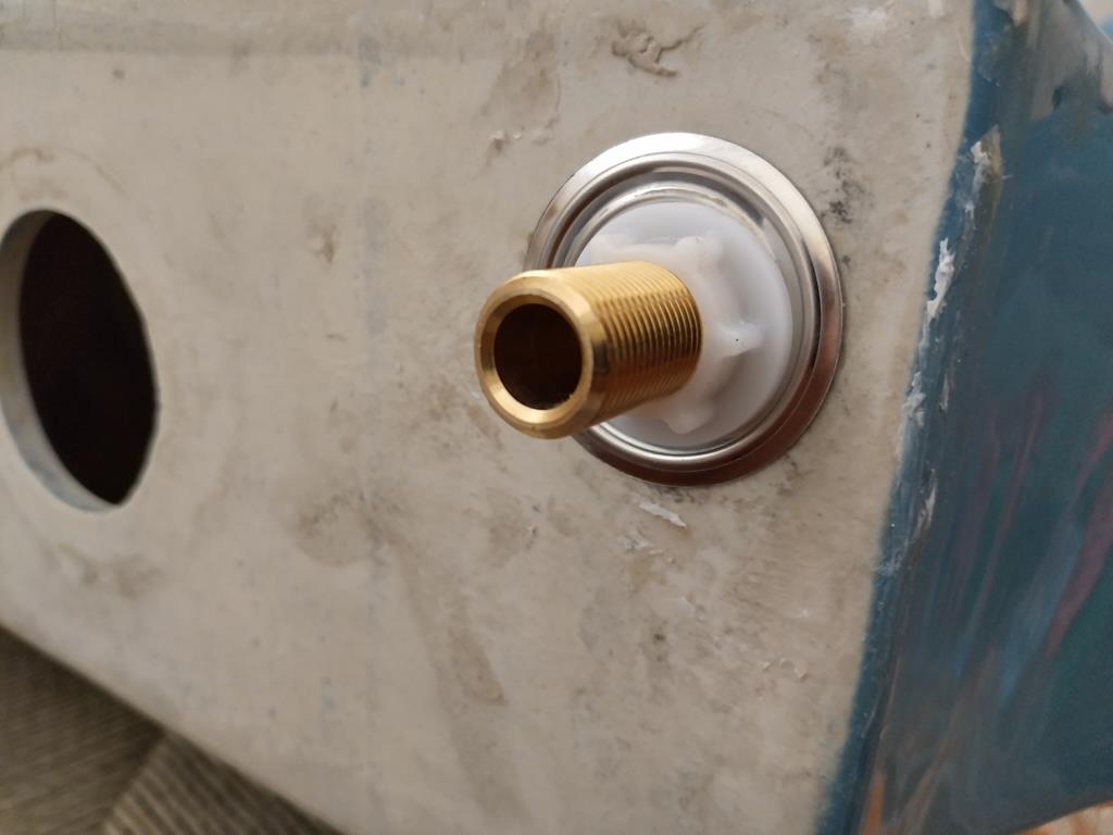

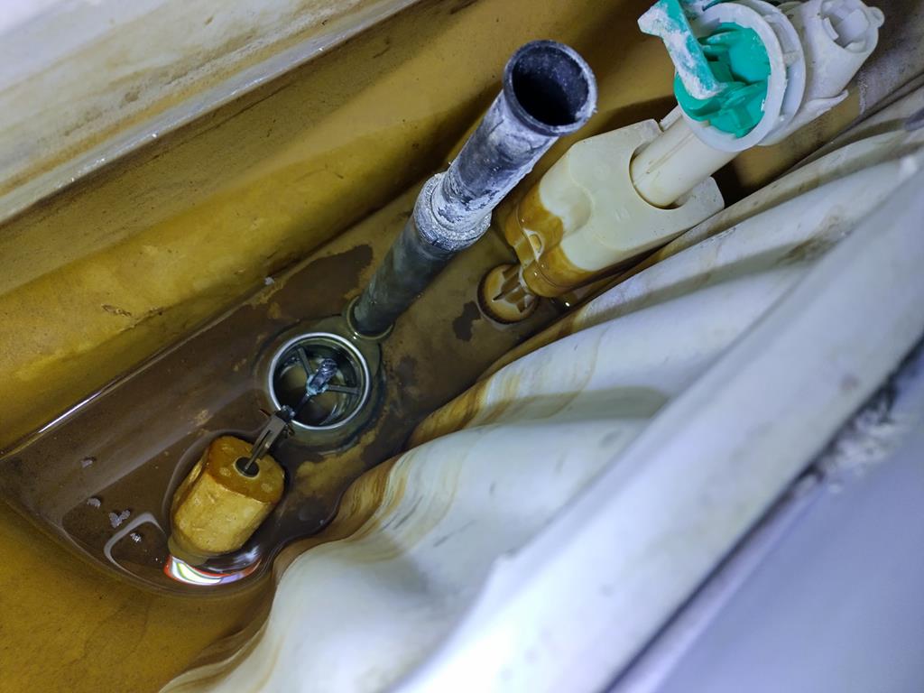

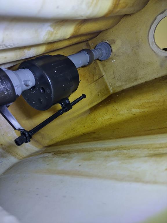

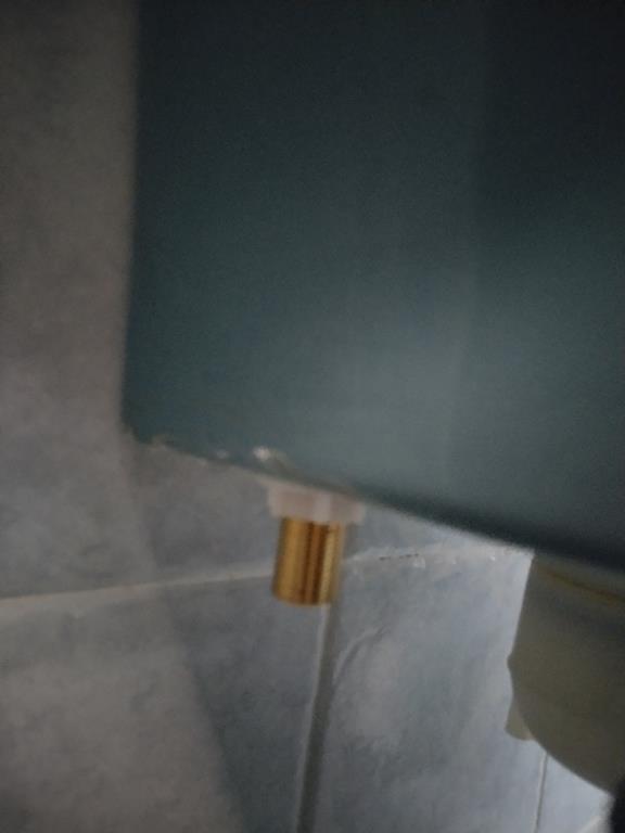

Allora,ho tagliato di 3m la curva tecnica nuova e sembra andar bene...dico sembra perchè:
1)ho dovuto usare la ghiera filettata di ottone della vecchia batteria,altrimenti dovevo tagliare la filettatura di plastica del kit nuovo e non mi andava
2)il rubinetto a galleggiante la filettatura era più piccola,cosi ho dovuto mettere del teflon e una ''prolunga'' più larga
3)il tip top del vaso è entrato,ma rimane 0.3mm fuori,non a battuta(l'ultimo labbro,lo vedete in foto qui sotto)

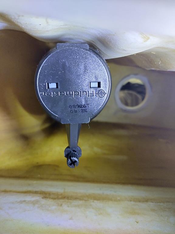

4)dopo averla smontata e rimontata 5 volte,fatto il pieno anche a cassetta smontata per vedere se perdeva(dentor la vasca)mi esce sempre un filo di acqua dentro il vaso : Andry : : Andry : ...e non capisco perchè...inoltre,la guarnizione che dovrebbe bloccare la valvola a cavo a doppio scarivo,sul fondo della ceramica,ha una forma non piatta ma a labbro(possibile che non tenga da li?ho stretto bene,ma ho paura di forzare troppo essendo la ghiera di ottone e il corpo di plastica)
5)non capisco come funziona il doppio pulsante,cioè se premo quello piccolino,scende tutto il pulsante grande,ma esce poca acqua sforzando il pulsante piccolo,se premo il grande esce tutta l'acqua
