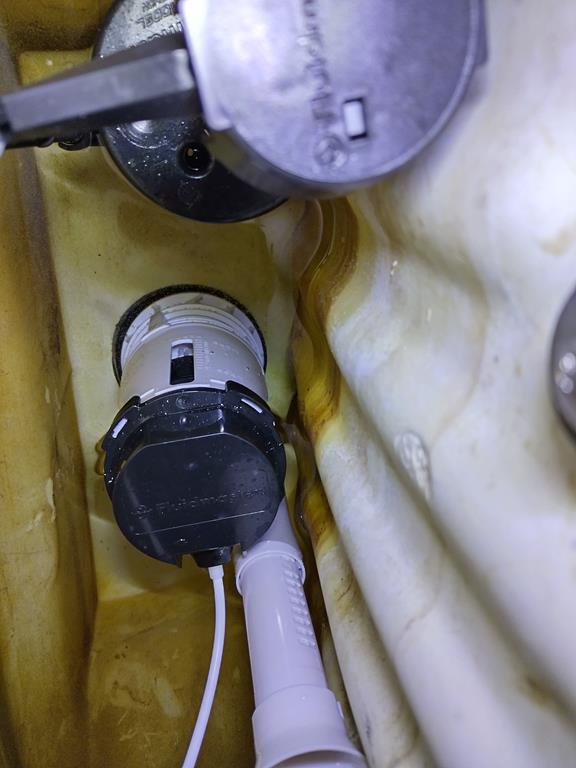

ciao a tutti
ho questa batteria che dovrei rimuovere,perchè,la guarnizione tra fondo della vaschetta ceramica e batteria galleggiante,perde e mi fa trfilare acqua dentro il water(anche ad occhio si vede che non va bene).Ora,vorrei sostituire tutte le guarnizioni,cioè oltre quella detta,anche quella che va da sotto il tubo bianco e il tiptop che è dentor il vaso...ma come si toglie ?: Rolleyes : : Rolleyes : grazie mille
p.s. vedo questa ghiera con la freccia gialla,qui sotto in foto

devi svitare il dado che hai indicato con la freccia, ma dubito che
possa farlo senza smontare la cassetta, almeno io non ci sono
riuscito nemmeno con la cassetta smontata perché non avevo
la chiave abbastanza grande :-?

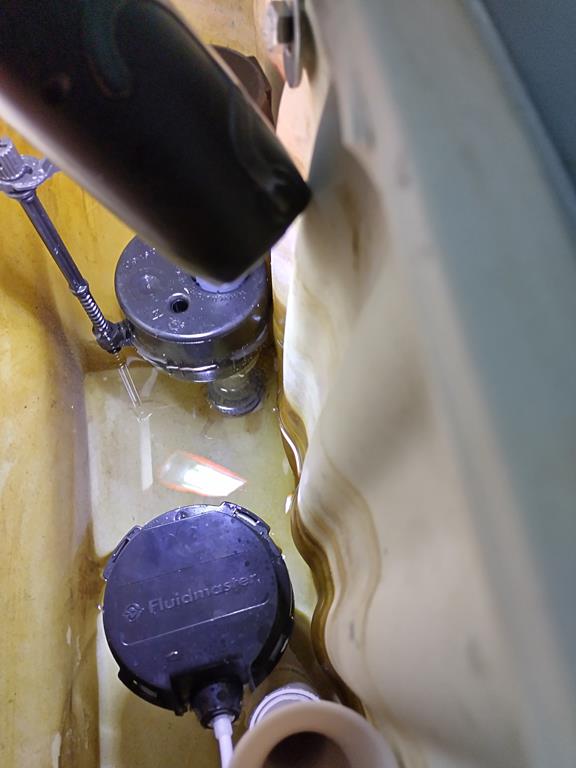

da montata la cassetta,non riuscivo a fare presa e ho dovuto smontarla,ma con una chiave a pappagallo come quella in foto,ci sono riuscito in maniera semplice:
ero di passaggio al Tecnomat e ho visto questo kit in offerta a 30euro,cosi l'ho subito preso(faccio una premessa:quando leggo ''kit universale'' un pò di brividi mi vengono,in generale).Come vedete in foto,ho montato il kit,abbastanza semplice e intuitivo con illustrazioni ben chiare.Ora,il problema sta nella curva tecnica(è quela di prima,ho cambiato solo la guarnizione del vaso,tip top o come si chiama)che mi porta la vaschetta più lontano dal muro e il ''kit universale'' mi ha fatto alzare la cassetta dal vaso di circa 3cm.Come posso risolvere?dovrei prendere una curva tecnia nuova(la vendono come quella?dovrei segare un pò di filettatura del kit,in modo che i fori della vaschetta/muro ritornino come prima?o cosa?ho dovuto mettere delle guarnizioni tra il pezzo che si avvita al kit della vaschetta e a curva tecnica,allora non faceva presa.

Potresti usare questa, controllando che sia dello stesso diametro e tagliandola all misura che ti occorre.
https://www.ricambibagno.it/termoidraul ... 900pb.html
Messaggi: 9962
Re: Come si toglie questa batteria cassetta
Mi sembra di capire che la curva tecnica (che non hai cambiato) non riesce a stare nella posizione in cui stava prima a causa della filettatura del nuovo gruppo di scarico che è più lunga di quello precedente, è così?
Se sì, io taglierei il tubo filettato di ottone esattamente alla lunghezza di quello che c'era sul vecchio gruppo di scarico, così risolvi il problema.
Controlla però prima se quel tubo si può avvitare ulteriormente sul supporto del gruppo di scarico per far sì che si accorci, dalle istruzioni non si capisce molto bene.

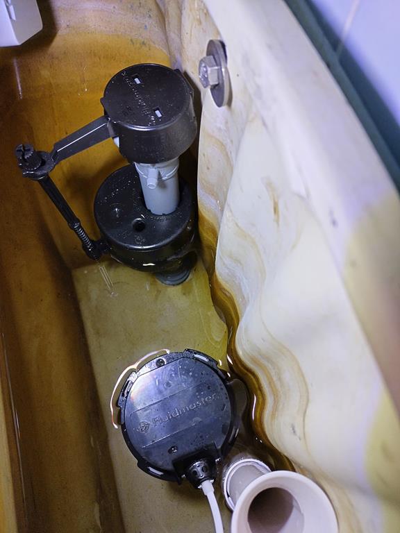

Allora,ho tagliato di 3m la curva tecnica nuova e sembra andar bene...dico sembra perchè:
1)ho dovuto usare la ghiera filettata di ottone della vecchia batteria,altrimenti dovevo tagliare la filettatura di plastica del kit nuovo e non mi andava
2)il rubinetto a galleggiante la filettatura era più piccola,cosi ho dovuto mettere del teflon e una ''prolunga'' più larga
3)il tip top del vaso è entrato,ma rimane 0.3mm fuori,non a battuta(l'ultimo labbro,lo vedete in foto qui sotto)
4)dopo averla smontata e rimontata 5 volte,fatto il pieno anche a cassetta smontata per vedere se perdeva(dentor la vasca)mi esce sempre un filo di acqua dentro il vaso : Andry : : Andry : ...e non capisco perchè...inoltre,la guarnizione che dovrebbe bloccare la valvola a cavo a doppio scarivo,sul fondo della ceramica,ha una forma non piatta ma a labbro(possibile che non tenga da li?ho stretto bene,ma ho paura di forzare troppo essendo la ghiera di ottone e il corpo di plastica)
5)non capisco come funziona il doppio pulsante,cioè se premo quello piccolino,scende tutto il pulsante grande,ma esce poca acqua sforzando il pulsante piccolo,se premo il grande esce tutta l'acqua

scusate il ritardo.Ho fatto varie prove e ve le descrivo:
-ho messo la ''portata'' dello scarico con minori litri,ma niente
-ho smontato la vaschetta,riempita dentro la vasca da bagno,e da sotto non perdeva :-o
quindi non perde ne dalla guarnizione tra ceramica e acqua,ne dalla guarnizione dello stantuffo..ma da quest'ultima
mi è venuto un dubbio:nel rubinetto galleggiante,la vite l'ho avvitata al massimo ma l'acqua mi va a filo con la testa del kit valvola scarico
vorrei che stesse più sotto il livello,magari non travasa da dentro il kit valvola.. : Rolleyes : : Rolleyes :

vedi se poi spingere più in basso il tubo dove è inserito rubinetto galleggiante
oppure se puoi alzare quello del troppo pieno
Lupo83
Messaggi: 3079
Messaggio da Lupo83 »
il livello dell'acqua non supera il troppo pieno,non cè problema...il livello dell'acqua arriva allo stesso livello della fine del capuccio nero della foto : Rolleyes :
se vedi dalle foto precedenti,non cè modo di diminuire l'altezza(o sbaglio) : Rolleyes : : Rolleyes :
