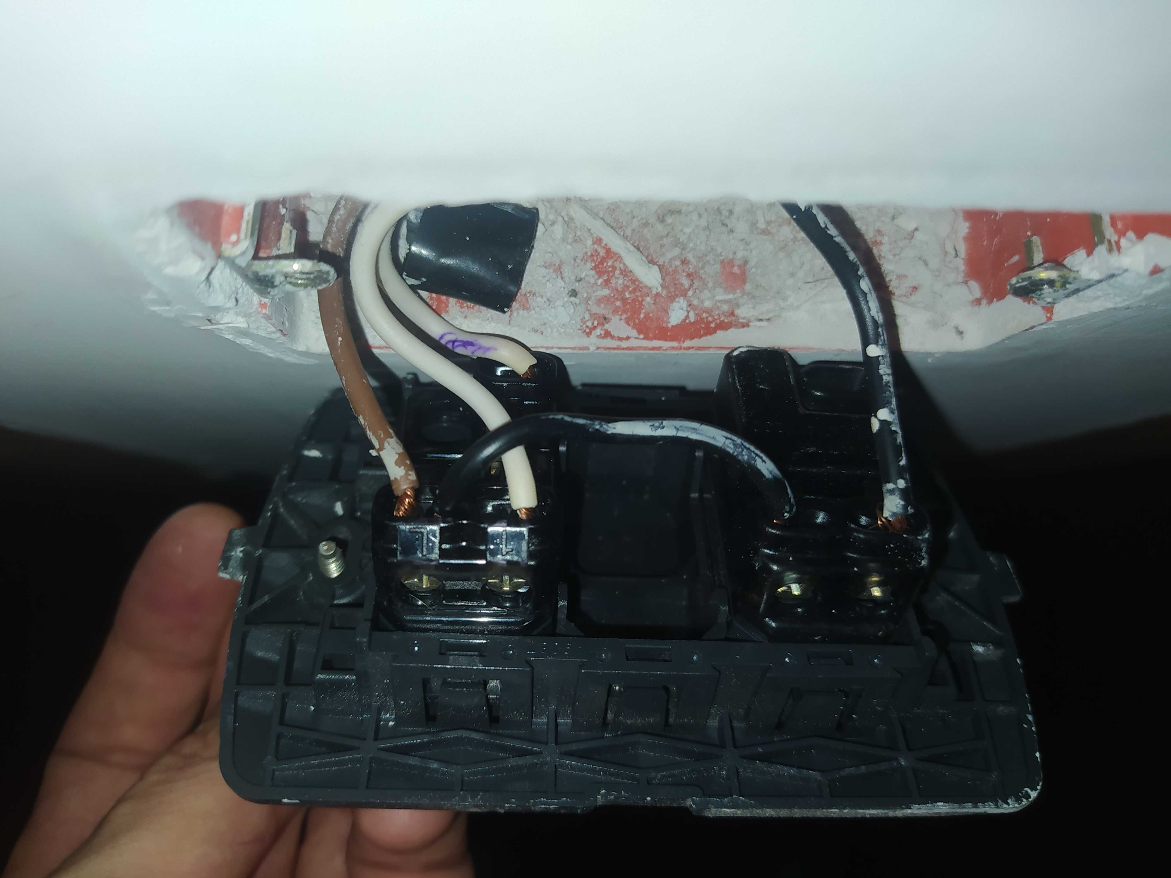

questo deviatore accende la luce dello sgabuzzino. Ho inserito il cacciavite cercafase e si accende su tutti i fili sia bianco che nero che marrone. Non so se dovevo postare il cacciavite solo sulle viti o sui fili internamente.

ma perché mettere un deviatore in uno sgabuzzino per giunta con tre fili ?
forse ti riferisci a quello di destra con due fili ?

Ermanno75: confermi che hai 3 (TRE) punti di accensione di un unico (SOLO UNO) punto luce?
Se Sì, devi seguire lo schema che ti è stato dato: con 2 (DUE) deviatori e 1 (UN) invertitore.
Se vuoi, posta in modo chiaro le foto dei 3 (TRE) punti di comando, con la loro configurazione ATTUALE.
Butta via il cerca fase e segui lo schema, aiutandoti con un multimetro in modalità continuità e SENZA corrente (=ABBASSA IL CONTATORE)
Ad intuito, come ti è stato detto, ad un deviatore dovresti avere 2 cavi bianchi e all'altro deviatore 2 cavi grigi (MA NON È DETTO, come già qualcuno ha suggerito!)
NON hai risposto alle domande che ti ho fatto qualche post fa. Puoi farlo? o continuiamo a girare cavi e frutti a caso finché funziona?

A questo punto io farei questa prova: Stacca la corrente, stacca i due fili grigi dall'invertitore e uniscili tra di loro, metti il tester in continuità e metti i puntali sui fili bianchi dell'ultimo deviatore.
Se hai continuità vuol dire che i fili bianchi sono collegati ai fili grigi. In questo caso, unendo con un filo il nero del primo deviatore e il marrone dell'ultimo il lampadario si deve accendere. se ciò accade è facile risistemare tutto.
