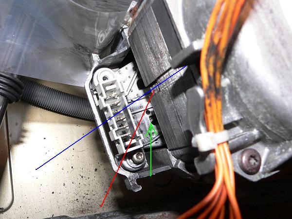

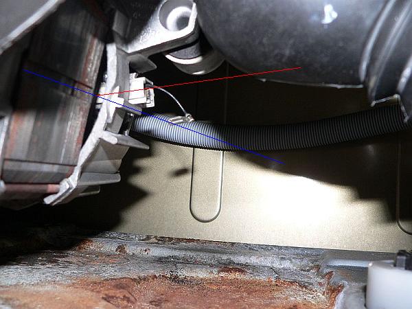

Gettare la spugna a questo punto mi sembra uno spreco... credo che tu sia molto vicino alla seconda spazzola.
Se ci fai caso, la spazzola destra entra con una certa inclinazione rispetto al segno presente sulle lamelle del motore:
Per essere nel punto diametralmente opposto, quella sinistra dovrà formare lo stesso angolo (verso il basso questa volta) rispetto ai segni delle lamelle della parte sinistra del motore:
Immagino che il supporto della spazzola sia quell'oggetto che si vede dal foro (che ti ho segnato con la freccia).
Se sviti completamente la seconda vite che regge il connettore ed infili un piccolo cacciavite sotto il connettore stesso facendo leva verso l'alto, questo non si sfila?

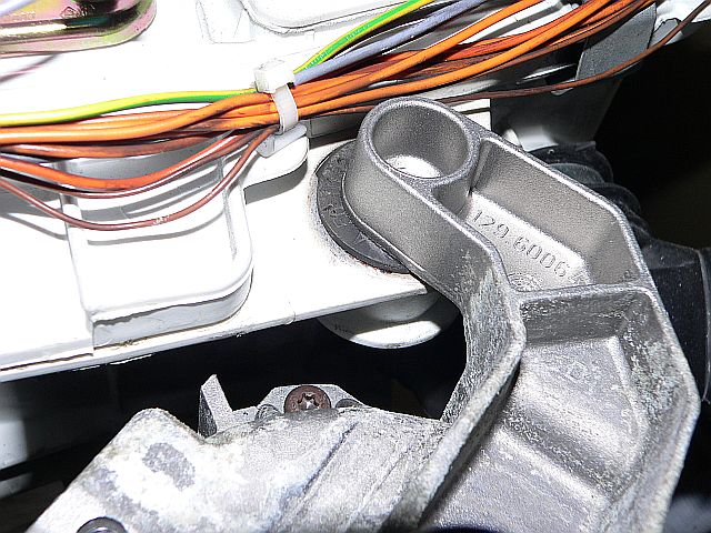

Mi sembra difficile che i due pernoni non abbiano un "fermo" per evitare che con le vibrazioni escano dalle loro sedi.
Prova a vedere se ci fossero degli "anelli seeger" (vedi su: http://www.anelli-seeger.it/) che sono degli anelli elastici che normalmente vengono utilizzati per questo scopo.

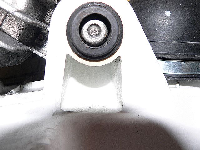

rieccomi.

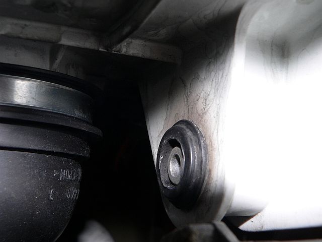

ho fatto alcune foto ai "pernoni", facendo fare alcune contorsioni alla macchina fotografica :-)
in effetti c'è un anello di gomma...
ma come si toglie il tutto? non ho attrezzi particolari...
basta usare un cacciavite e far leva sulla guarnizione?
ho messo altre foto sul mio sito
ciao e grazie per la tua gentile disponibilità
Messaggi: 9644
L'anello seeger, se c'è, deve essere messo su una scanalatura presente sul perno e per toglierlo c'è bisogno di una pinza particolare o di attrezzi di fortuna e tanta pazienza.
Sulle foto che hai trovato su internet del tuo motore, non ci sono segni di scanalature sul perno quindi... Boh?
Sinceramente non so come questo possa essere trattenuto nella sede, potrebbe darsi che la cinghia tenda a centrarlo automaticamente nella posizione corretta ma... sto lavorando di ura fantasia.
Se facendo oscillare il motore contemporaneamente lo tiri cosa succede?
Riesci a fare una foto in linea con l'asse del perno (ovviamente da dietro) per vedere dentro il gommino?

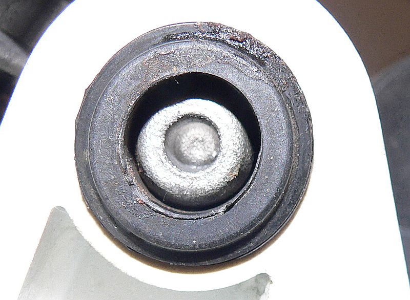

Messaggio da sorsukki »
caro Capitano

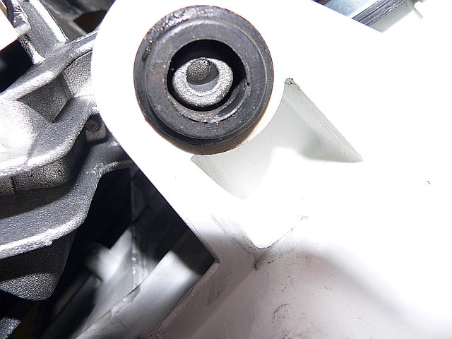

ti posto le foto della guarnizione, vista da sotto.
da quel che vedi, con l'attrezzatura che di norma sia ha a casa, riesco a sfilare i pernoni da questa guarnizione?
il problema lavatrice si fa sentito in casa.. mia moglie non ne può più di portare le cose da lavare da sua mamma!!! temo guai in vista :-)
[/img][/list]
Messaggi: 9644
Allora...
Da quanto si riesce a vedere non sembrerebbero esserci fermi...
Non mi hai detto però se hai provato a far oscillare il motore tirandolo verso di te per vedere se i pernoni si sfilavano...
Altrimenti... direi che è il caso di ritentare a smontare le spazzole senza staccare il motore.
Visto che sei un ottimo fotografo, prova a fotografare il fianco del motore dalla parte del connettore, per vedere se c'è da lì l'accesso alla spazzola, altrimenti potrebbe darsi che svitando le due vitine che sono a fianco al connettore, questo si riesca a tirar su quel tanto che basta per togliere la spazzola.
Non posso pensare che qualcuno abbia progettato un motore che per sostituire una delle due spazzole deve essere smontato, non è credibile ;)

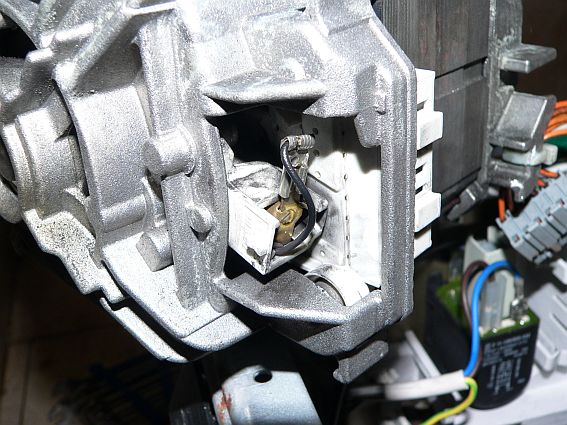

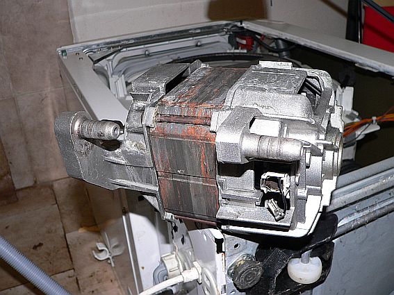

Riuscito!!
ho fatto come hai detto, ruotato ed estratto, ed il motore è uscito, senza staccare nessuna connessione elettrica.
qui vedi i pernoni e l'alloggiamento della prima spazzola, quella già smontata.
Guardando dall'altra parte, dietro la connessione elettrica della testata, è ben accessibile la seconda spazzola
Ti confermo però l'impossibilità di accederci a motore montato!!
