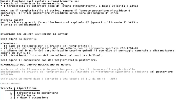

OK, intanto traduco la pagina e poi se ne riparla...
Messaggi: 9703
Ecco la traduzione, anche se un po diversa dalla mia macchina...
Qui difatti si fa riferimento al lunotto termico mentre non fa menzione della serratura di apertura dello stesso...
Comunque Ok, appena posso lo ritiro giù e faccio il controllo fra l'1 e il 2.
