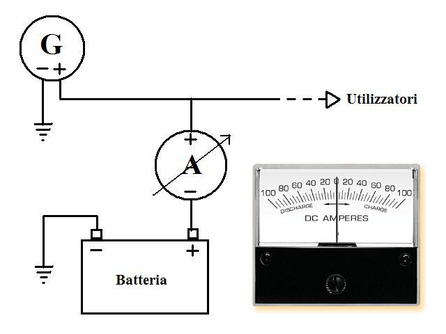

Comunque lo strumento deve essere collegato in questo modo:
Per quanto riguarda il valore di Fondo-Scala, questo può essere modificato in quanto lo strumento non fa altro che misurare la tensione presente ai capi di una resistenza (detta resistenza di Shunt) montata in parallelo allo strumento e quindi secondo la legge di Ohm si è in grado di sapere la corrente che scorre I = V/R dove V è la tensione misurata dallo strumento e R è la resistenza di Shunt.
E' ovvio che cambiando la resistenza di Shunt è possibile cambiare la scala di misurazione dello strumento, ma in pratica lo strumento deve essere predisposto e si devono trovare gli Shunt già pronti per cambiare il valore di FondoScala, e poi si dovrebbe modificare le indicazioni presenti sulla scala dello strumento quindi di fatto mi sembra molto complicata la cosa.
