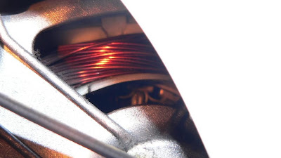

Il motore, sembra in alternata e non presenta spazzole visibili, ha un attacco per l'alimentazione:

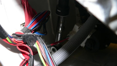

Alla base del cestello ci sono altri cavi che si uniscono ai primi:
Tutti insieme vanno a quella che sembra la centralina:

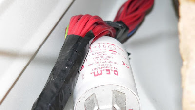

Più in alto, collegato alla centralina c'è il seguente oggetto misterioso in cui si può leggere il circuito interno composto da almeno tre condensatori:

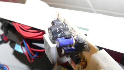

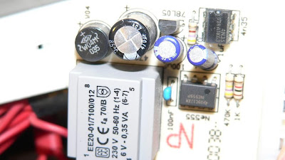

Gli unici condensatori visibili che ho trovato sono quelli delle due seguenti foto, ma sembrano troppo piccoli per essere l'oggetto del desiderio...

Ad occhio mi sembra di vedere che gli avvolgimenti del motore sono posizionati sul rotore, (sarebbe a dire che se giri la puleggia gli avvolgimenti dovrebbero girare), se effettivamente è così allora dovrebbe trattarsi di un motore in C.C. e quindi con le spazzole.
In alcuni casi per poterle smontare si deve staccare la cinghia, togliere i bullono che lo bloccano e sfilarlo dalla lavatrice.
Ah... l'oggetto misterioso è un filtro antidisturbi che serva ad evitare che segnali di alta frequenza possano tornare sulla rete e provocare disturbi alle altre apparecchiature collegate come radio, TV, Impianti stereo ecc.

Se giro la puleggia, lo faccio tirando la cinghia, gli avvolgimenti esterni sono fermi e ruotano altri avvogimenti interni non di colore rame ma grigi, come si vede non benissino dalla seguente foto:

Uhm... non sono allora poi tanto sicuro che sia un motore in Corrente Continua...
Direi che la cosa migliore è staccare il motore per controllare se ci sono le spazzole, queste se ci sono devono essere posizionate dalla parte opposta della puleggia in posizione contrapposta (quando ne hai trovata una, l'altra deve essere in posizione diametralmente opposta).

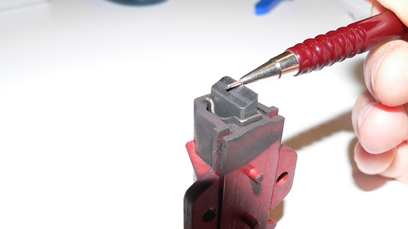

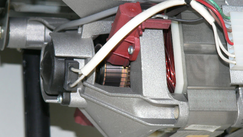

Ho appena girato la mia lavatrice per vedere bene il motore da sotto, cosa non facile nel piccolo bagno in cui si trova :P , e credo di aver individuato le spazzole che dovrebbero essere all'interno della guida rossa in primo piano (se ne intuisce una seconda opposta):
Direi che non mi rimane che procurarmi le spazzole e sostituirle, non sembra una cosa molto complessa :D
Avete qulche consiglio dove acquistarle a Roma o su qualche sito?

Aspetta, prima bisogna che ti accerti che sono veramente loro.
Devi svitarne almeno una per vedere se sono consumate da dover richiedere una sostituzione.Se i carboncini hanno una lunghezza di circa 1/2 cm allora si sostituiscono e dovresti risolvere il tuo problema.

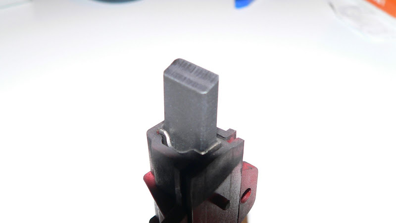

Ho smontato una delle due guide in plastica rossa ed è proprio una spazzola.
Ma ad una semplice occhiata non mi sembra affatto consumata.
Come potete vedere posso premerla di almeno di 1,5cm senza problemi :o
Potrebbe essere colpa dell'altra spazzola? O la situazione è più complessa?

Si, i carboncini non sono consumati da richiedere una sostituzione.
Generalmente le spazzole si consumano in modo uniforme tra loro a meno di qualche difetto strano ma dalle foto non ho l'impressione che sia il tuo caso.Inoltre da quel che vedo dalla foto mi sembra che il collettore del tuo motore sia in ottime condizioni.Il tuo problema potrebbe essere o il motore stesso (ma ho dubbi).
Se hai un tester prova a fare una misura ohmica degli avvolgimenti (ho un motore usato e possiamo fare dei confronti).
Oppure e' la scheda che ha problemi.Potresti provare a smontarla e incominciare a vedere se si notano saldature crepe, piste bruciacchiate etc etc.
