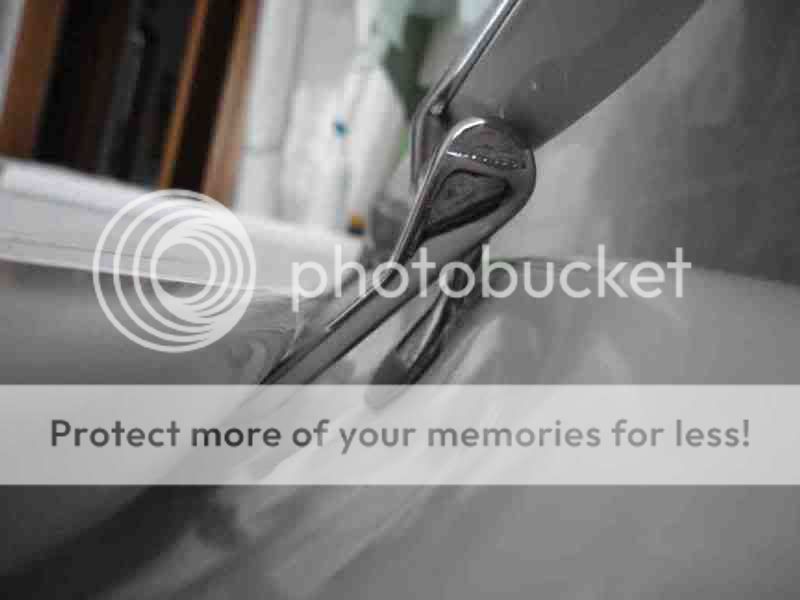

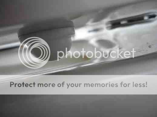

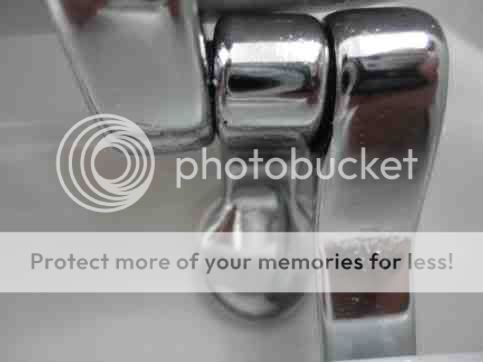

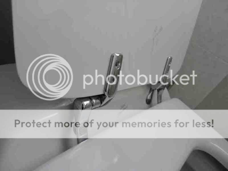

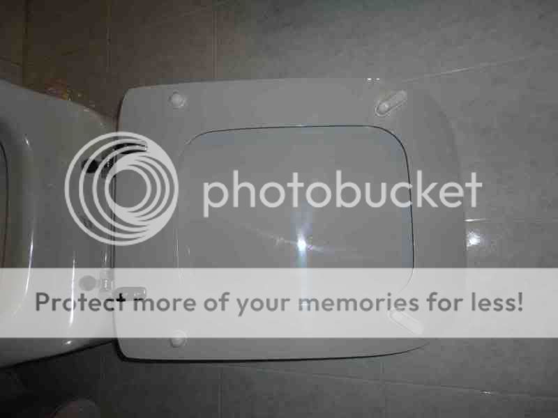

Comunque posto alcun immagini, magari, qualcuno che ha avuto il solito problema, mi sa dire come ha risolto:
Ah, trattasi di un modello "Conca" della Ideal Standard.

No no, i piedini sono messi bene. Difatti, quelli rettangolari vanno sul davanti perché devono entrare, in parte, dentro il bordo del water per impedire che la tavoletta si sposti lateralmente. Poi, in realtà, nella tavoletta originale anche dietro erano della stessa forma di quelli davanti.

Come promesso aggiorno sulla situazione.
Posso dire che, per adesso, sono solo riuscito a migliorare la situazione anche se il problema non è stato eliminato totalmente.
Allora, ho trovato un sistema per abbassare le cerniere in modo tale da mandare a battuta i piedini posteriori.
Per far questo ho tolto i distanziali conici che stanno fra i galletti e la ceramica ed ho asolato con una lima tonda i fori di 8 dove passa il gambino filettato della cerniera... diciamo che il foro di 8 è diventato un asola di 11/12.
Ho rimontato la seggetta ed adesso lo spazio si è ridotto a circa 1.5/2 mm.
Ho notato che durante la seduta, adesso, i gommini riescono comunque ad andare a battuta.
Non posso dire di aver tolto completamente lo spazio... ma in questo modo, comunque, le cerniere vengono stressate molto meno e per ora mi posso contentare. :)
