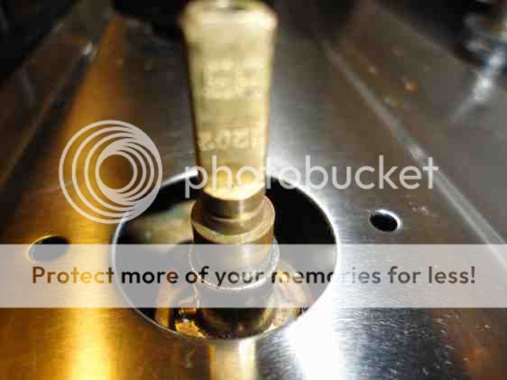

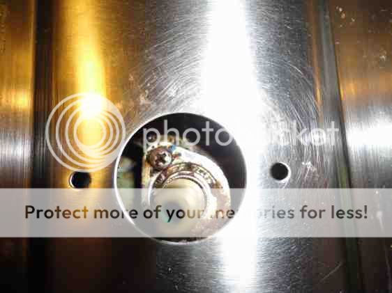

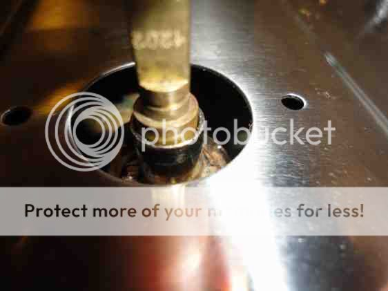

Mi ero accinto a smontare il rubinetto, ma, visto che si lavora sul gas, prima ho voluto fare alcune foto e chiedere altri lumi.
manopola in posizione alta
manopola in posizione bassa
flangia di fissaggio rubinetto
Allora, l'alberino si abbassa e ritorna bene in alto... per cui il problema non dipende da questo. Nell'ultima foto si nota che sotto il piano c'è una flangia con due viti, presumo che sia li sotto il meccanismo che rimane incantato.
Però, come ho detto nel post precedente, prima di smontare vorrei sapere
cosa c'è esattamente sotto e a quali "sorprese" posso andare incontro...
