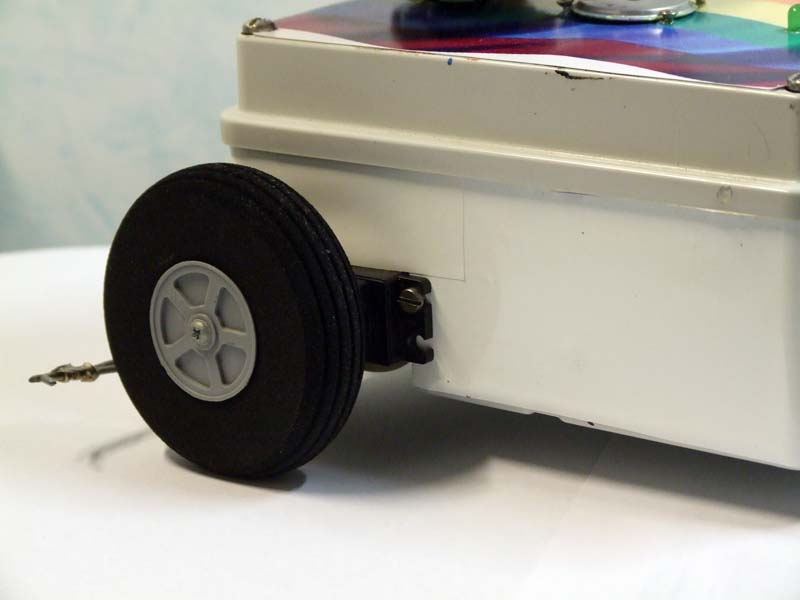

Come prima cosa, come avevo già accennato, ho trovato delle ruote leggermente più grandi, ma soprattutto più morbide e con una maggiore aderenza, e quindi ho sostituito le vecchie con queste:

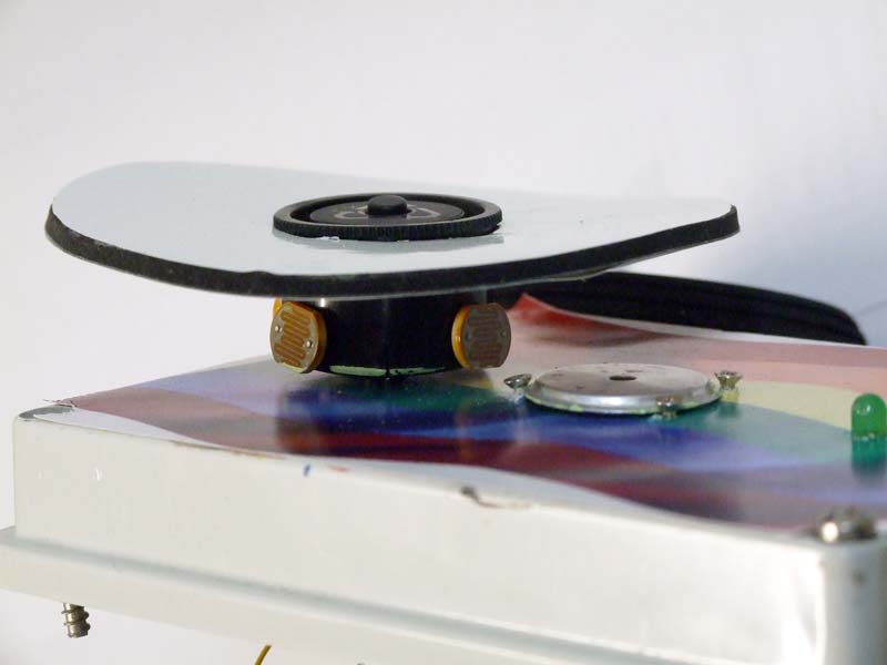

Le fotoresistenze sono quattro, e sono montate su quella che era la scatolina di plastica di un rullino fotografico.
Sopra il tappo della scatolina si può notare il pulsante che viene utilizzato per dare il comando di Start/Stop al robottino.
Sopra alle fotoresistenze, è stato montato una specie di cappello per evitare che la luce che viene dall'alto possa falsare la rilevazione delle vere sorgenti luminose. Questo è stato ricavato da un vecchio tappetino per mouse (regalato da una azienda come gadget... era proprio brutto
) ricoperto dalla solita plastica adesiva bianca.

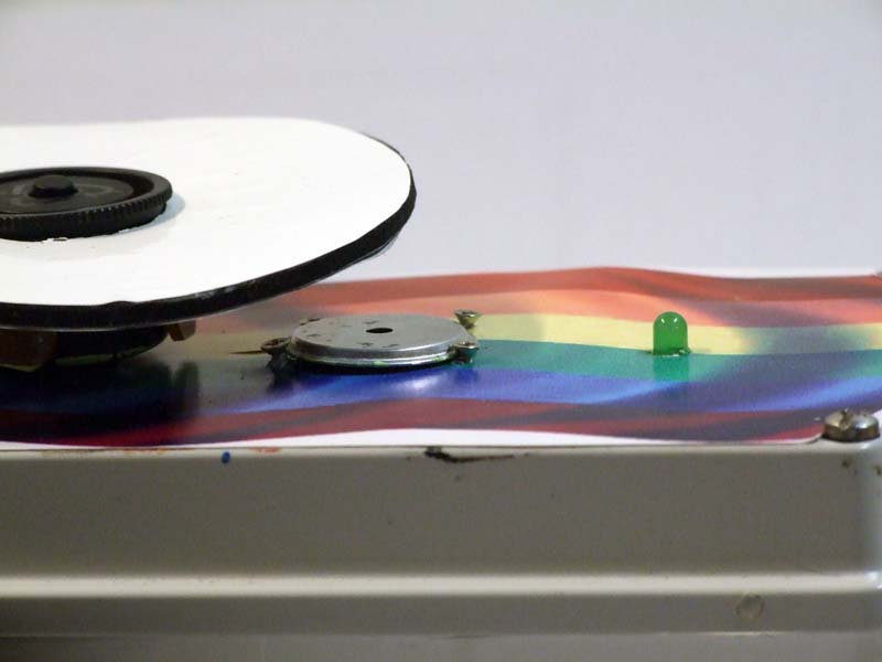

Oltre alle fotoresistenze, sul coperchio sono montati un segnalatore acustico (un piccolo trasduttore piezoelettrico di un giocattolino elettronico) ed il LED verde richiesto dal regolamento.
Come dicevo, il mio robottino vuole portare un messaggio di pace, quindi sulla parte superiore del coperchio ho messo una stampa di una bandiera con i colori dell'arcobaleno.

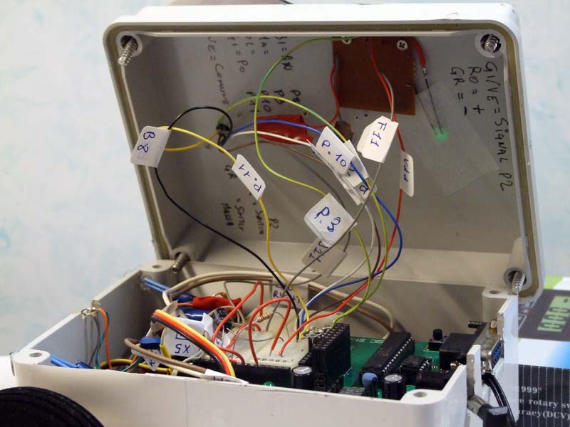

In questa immagine si possono vedere i collegamenti dei vari componenti con la scheda di controllo:

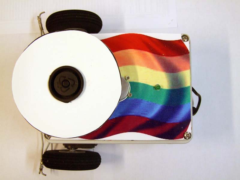

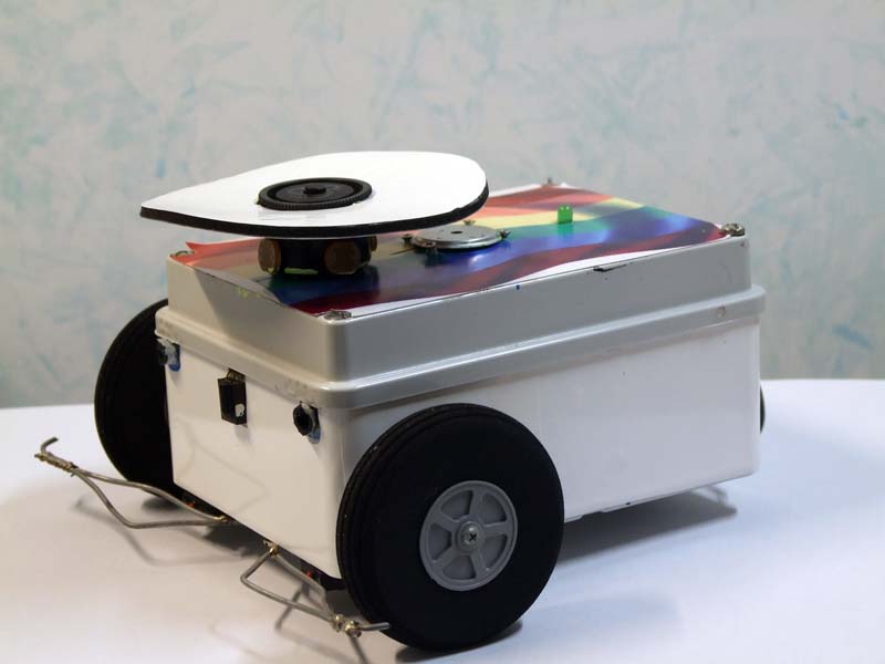

Ed ecco come appare oggi il robottino:

Un paio di piccoli appunti, spero, costruttivi: isola adeguadamente i reofori della resistenza e del condensatore montati sulla scheda, nonchè quelli del led verde,ad evitare che chiudendo la scatola i fili possano, complici anche le vibrazioni durante l'uso, far toccare tra di loro i reofori scoperti con le conseguenze facilmente immaginabili. Ad evitare "l'effetto sombrero"del paraluce, anzichè materiale morbido come quello del tappetino di un mouse potresti usare un vecchio Cd rivestito in materiale adesivo, magari riproponendo la bandiera della pace o , sfruttando il cerchio, il simbolo americano "No War". Attendiamo nuovi filmati, questa volta anche con le sorgenti luminose attive. Buon lavoro e ancora complimenti.

Grazie Frank59, visto il tempo a disposizione, ho diverse idee per il futuro...
P.S. Scusa, non ho capito bene a cosa si riferisce la citazione che hai fatto...
@fhisherman: Quella del CD mi sembra un'idea ottima, devo fare qualche prova... per i reofori hai ragione, tra l'altro volevo fare un connettore unico a cui far arrivare tutti i fili dal coperchio in modo da avere il tutto più ordinato.
