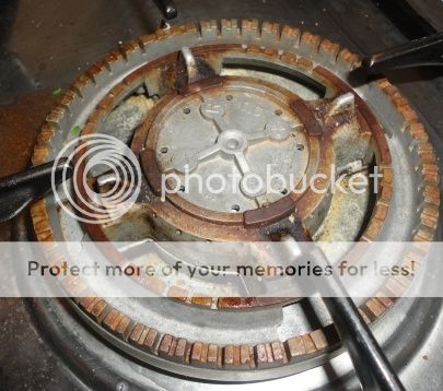

Non mi pare di averci visto la regolazione dell'aria... magari è da un altra parte?
Mi chiedo, però, come fa a diminuire l'aria mettendoci sopra semplicemente una pentola?
Vediamo se si può vedere qualcosa da qui:
La fiamma scappa via dai forellini radiali della parte centrale. Forse l'aria sono i fori di sopra?

In genere per la regolazione dell'aria c'è un tubicino sotto al supporto spartifiamma.

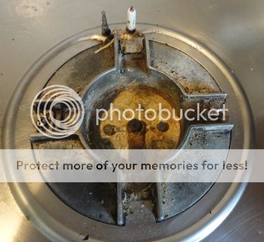

Mi chiedo, però, perché lo faccia solo in quel fuoco li e solo nella parte centrale. Questo fuoco, a differenza degli altri,dalmos ha scritto:Ciao Giovanni.
la prima cosa che voglio dirti è rispondere alla tua domanda ,
è normale che con la pentola sullo spartifiamma anche la parte centrale si accenda subito ,non ha scampo il gas , deve accendersi per forza.
è scatolato dentro... per cui ho l'impressione che l'aria si distribuisca in modo diverso sulle varie corone.
L'ugello, come detto sopra, l'ho sostituito perchè l'altro vecchio per toglierlo mi si era rotto dentro;Poi ti consiglio di smontare l'ugello e pulirlo internamente ,magari con i filini che stanno nei fili unipolari, perché se è parzialmente ostruito, l'aria di combustione risulta ancora più del necessario.
per cui è nuovo di zecca e pulitissimo.
Aspirato con l'aspirapolvere e fatto uscire il gas più volte.

Ancora devo capire come funziona questa miscelazione: non ci sono tubicini di sorta sotto alIn genere per la regolazione dell'aria c'è un tubicino sotto al supporto spartifiamma.
supporto spartifiamma. E' semplicemente come si vede nella foto, però a differenza degli altri che sono tutto un pezzo,
questo è fatto da due gusci ribattuti l'uno sull'altro.
Il piano di cottura è vecchio... ma io sarei per dire che anche da nuovo faceva così.
Comunque, si tratta solo di accenderlo con la pentola sopra
e poi va benissimo... era solo per capire per un fatto di sicurezza, se, nel caso la pentola non ci sia e la parte centrale non si accenda,
dove va a finire il gas incombusto? Difatti, ho fatto diverse prove senza pentola e devo dire che non sentivo puzzo di gas...

Difatti, l'ugello è dentro ad un pozzetto... per cui, il gas durante la sua uscita a forte velocità aspira l'aria che è presente nella cavità ( che è in comunicazione con l'esterno) e la trascina con se.gibor ha scritto:Corro il rischio di dirti una banalità, ma la miscelazione dell'aria avviene per cavitazione sul noto principio venturi, e più precisamente nella zona subito dopo l'uscita dell'ugello vi è la camera.
L'ugello ha la parte esagonale un paio di mm più alta di quello vecchio, che aveva fra l'altro una svasatura sul forellino. Dipenderà da quello?Se il getto è diverso come lunghezza può influenzare la depressione e dalle foto non riesco a capire esattamente com'è l'area intorno all'ugello, cmq è lì che devi guardare anche se non è detto che vi sia una regolazione.
In negozio mi avevano assicurato che la cosa era del tutto irrilevante...
però, a questo punto non ne sono più tanto sicuro.
