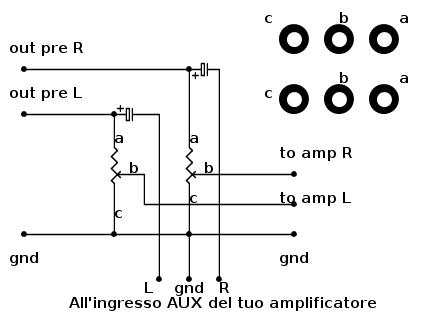

Non conosco la tua abilità in elettronica, cmq non è difficile farlo.
Qui lo schema teorico che dovresti applicare.
Due condensatori da 4,7μF 50V possono bastare, eventualmente se il livello di uscita dovesse essere troppo alto puoi prelevare dalla presa centrale (b) e regolare con la manopola. Oppure così come da schema aggiungere una resistenza da qualche kΩ in serie all'uscita per il tuo amp.
In alto a dx ho messo la piedinatura tipica di un potenziometro doppio come potrebbe essere il tuo. dipende da come lo guardi. I terminali a e c potrebbero in realtà essere invertiti.

Perfetto, Gibor! Ti ringrazio. Quanto prima provvederò a montare, in maniera volante, quei pochi componenti necessari. Se il risultato è quello sperato monterò definitivamente dei cavi con pin jack dedicati al mio amplificatore. Se non interpreto male il tuo schema, i condensatori elettrolitici vanno inseriti nel lato di regolazione massima del volume del potenziometro, giusto?

Sì, in pratica con un tester cerchi quali dei due pin esterni sono uniti, e se vanno a massa; lì colleghi la calza del cavo schermato. Poi sul contatto opposto (salti il centrale) ti ci vai a saldare con il condensatore in serie al polo caldo del cavo di uscita.Fisherman ha scritto:...Se non interpreto male il tuo schema, i condensatori elettrolitici vanno inseriti nel lato di regolazione massima del volume del potenziometro, giusto?...
