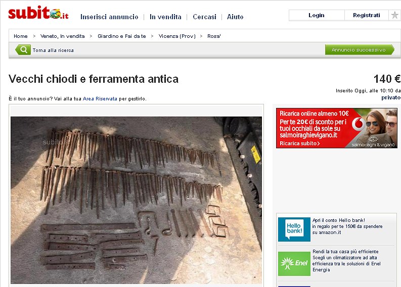

Re: Come pulire legni trovati in giro
I I pallet bruciali, recuperi i chiodi e li li vendi su Subito.it
: Chessygrin :

rokko ha scritto:I I pallet bruciali, recuperi i chiodi e li li vendi su Subito.it
: Chessygrin :
Guarda che non serve che fai i doppi post con il forum di meccanica per dirmi la stessa cosa :lol:
In realtà i chiodi pensavo di tenerli e poi ne faccio un'opera di arte moderna, che venderò subito a un qualche Gunggenheim : Chessygrin :
