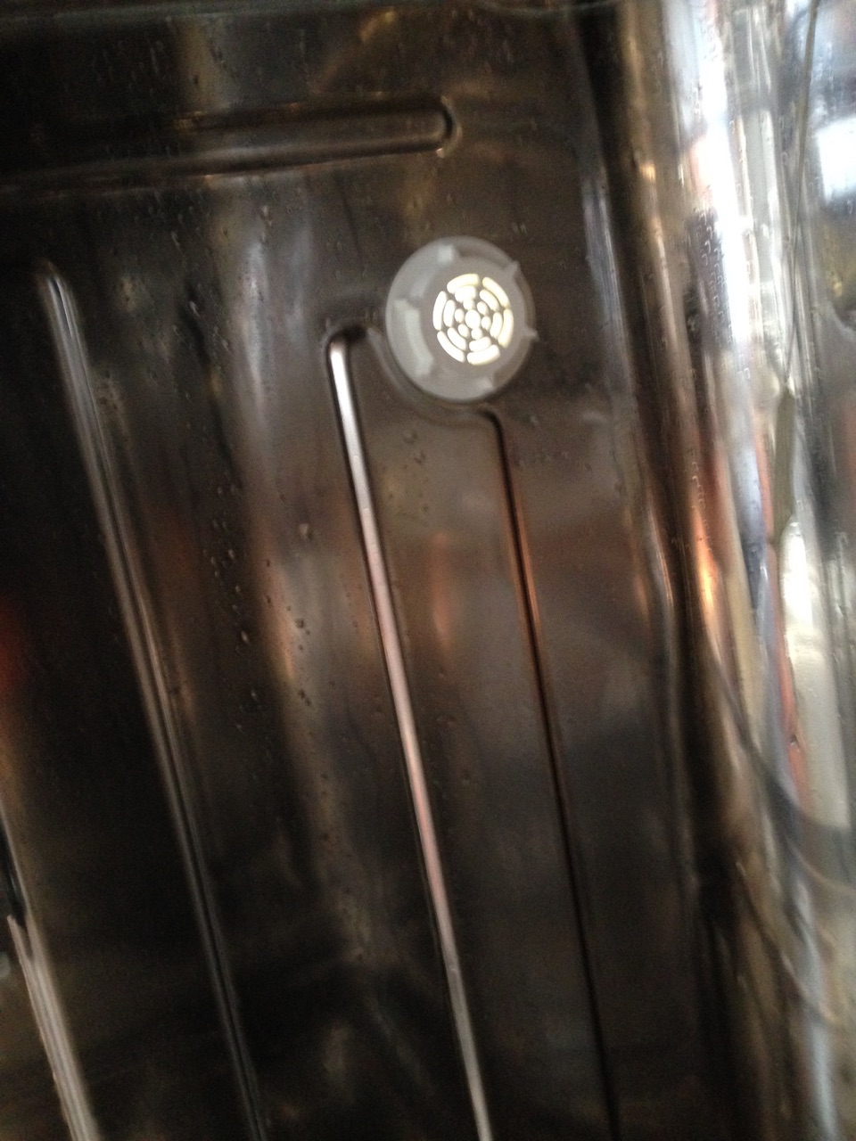

In genere all'interno sulla stessa parete c'è la bocchetta da dove cade l'acqua in vasca ,
Svita la griglietta frontale e il labirinto si libera dalla parete.
ti dispiace postare una foto del dettaglio.?

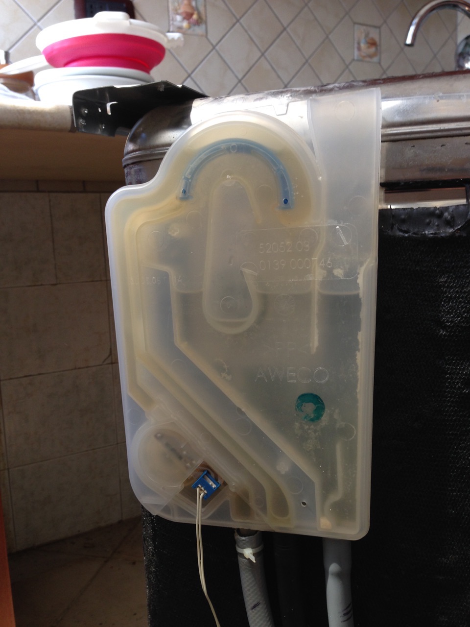

Come da tua richiesta, t'invio in allegato le foto dell'AIR BREAK della mia lavastoviglie (ARISTON mod. LI620).
Assodato che la ventolina è semi-bloccata, proverò a cambiare l'intero dispositivo; secondo te il difetto constatato è imputabile a tale anomalia dell'air break?
Grazie anticipate per la risposta.
Messaggi: 6579
Re: Lavastoviglie marca arsione li 620
Scusa, ma perché vuoi cambiarlo senza nemmeno provare a decalcificarlo .
Ormai lo tieni smontato .
Sgancia la scheda , mettilo in una bacinella e svuotaci una bottiglia di acido muriatico dentro ,
Prima ti metti dei guanti e stai attento agli occhi , se puoi metti degli occhiali..
Poi magari lo giri in modo che l'acido arrivi da per tutto.
Pierino
Messaggi: 42
Iscritto il: lun 25 mag 2015 2:45 pm
Re: Lavastoviglie marca Ariston li 620
Messaggio da Pierino »
Olè..Olè.. grazie Dalmos...grazie..veramente..ho risolto il problema, ho premiato il mio impegno e la mia caparbietà, certamente senza il tuo suggerimento e la tua competenza nn avrei potuto fare nulla, mi è bastata smontare la vaschetta e immergerla nell'acido, figurati che anche le stoviglie sono contente : Smile : , scusa un piccolo sfogo, i tecnici riparatori degli elettrodomestici dovrebbero essere molto più onesti, ad un amico nel mio condominio, per lo stesso problema che ho riscontrato io, il tecnico intervenuto si è fatto pagare 130 euro, esagerato con zero spese di materiali...garzie al tuo impegno ed a questo sito che ci mette in condizioni di ripararci gli elettrodomesti e quant'altro è possibile, spero che in seguito i tecnici riparatori abbassino un pò più i prezzi..grazie..alla prossima..
