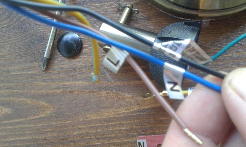

Mi accodo a questa discussione visto che l'argomento è lo stesso...
ho preso un ventilatore/lampadario con due catenelle da mettere sotto il portico,
e ho portato un cavo di corrente per l'alimentazione, ma come devo collegarlo?
Dal ventilatore escono 3 fili, uno marrone, uno blu e uno nero, più la terra.
Collego il blu e il nero al blu del cavo ed il marrone con il marrone?
Messaggi: 17847
Re: ventilatore/lampadario...come risolvere?
se vuoi utilizzarlo anche come lampadario devi portare 3 fili in tutto oltre alla massa,
un neutro ed una fase da collegare direttamente ai due fili marrone ed azzurro contrassegnati
da F ed N (Fase e Neutro) più un terzo filo di Fase proveniente dall'interruttore che accende la
luce del lampadario e collegato a quel filo nero che si vede in foto
Riccardo
Messaggi: 142
Messaggio da Riccardo »
Gli interruttori del ventilatore sono sul ventilatore stesso, una cordicella per la luce ed una per le pale.
Io devo collegare i tre fili (blu, marrone e nero) al cavo di corrente che ho preso da una presa esterne ed ho portato dove ho montato il ventilatore.
Quindo, lasciando la terra, devo collegare i tre fili del ventilatore ai due del cavo di corrente...
come li metto?
Scintilla
Messaggi: 582
Messaggio da Scintilla »
Nel tuo caso il nero è "X"
Ciao a tutti.....Carlo
In assoluto il giallo verde non lo devi collegare sui fili che portano tensione .
quindi se hai fatto qualche prova , stacca subito.
poi tu nomini un filo arancione , ma io onestamente vedo azzurro nero e marrone .
E proprio a riguardo del marrone c'è una targhetta attaccata sopra , cosa c'è scritto?

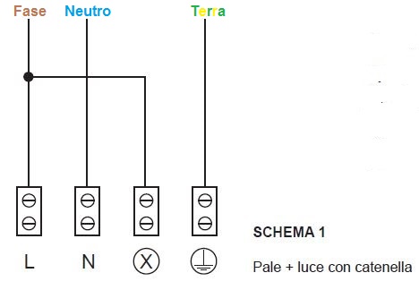

Scintilla
Messaggi: 582
Scusate, ma non sarà lo stesso problema di "Riccardo" ?
L'unica differenza che il filo della lampada è arancione anziché nero, quindi siccome il neutro -blu- è comune, all'arancione ci deve andare la fase -marrone- ergo marrone e arancione assieme.
