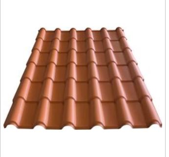

devo cambiare le tegole marsigliesi, ho deciso di usare queste lastre e sotto voglio metterci del polistirolo da 2cm (ho già comprato tutto).
Domanda 1) il polistirolo lo incollo oppure lo fermo con le viti che userò per fermare le lastre?

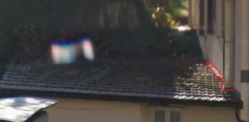

Domanda 2) come rifinisco lungo il muro e intorno alla canna fumaria? (evidenziata in rosso).

Questo è il (piccolo) tetto a cui voglio cambiare le tegole:
queste sono le lastre che metterò
Rifare tetto con lastra romana
- lastra.JPG (19.16 KiB) Visto 3029 volte

PS: per rifinire vicino la canna fumaria, credo sei costretto a tagliare la tegola con un disco diamantato, anzi, ti consiglierei di partire da li, almeno è sicuro che poi riparti avendo tutto il tetto davanti, altrimenti rischi che ti rimanga un pezzo che non potrai lavorare e ti rimarrebbe vuoto.
Mi raccomando sull' angolatura di partenza, altrimenti non viene una cosa lineare.
PSS: suppongo tu abbia un ponteggio per lavorare in tutta sicurezza.

Per quanto riguarda come circondare la canna fumaria ,
Si usano le scossa linee di lamiera di alluminio.
Oppure dei pezzi speciali dello stesso materiale Fatte apposta per coprire e convogliare l'acqua e dirigerla nei canali di scolo.
come pure sui laterali estremi , se il colmo pende verso il muro di fianco.

sono lastre in "plastica" (non sò il termine giusto) e le viti servono per fissarle al tetto, come se mettessi dell'ondulina.
Il polistirolo mi serve da isolante ma è un di +, visto che ho già un isolante da 4cm sotto il tetto (all'interno tra i travetti e sopra ci ho messo le perline).

si, sotto le tegole ci sono i listelli (marci) quelli che tu chiami "murali".
Gli unici pannelli con l'isolante sembravano un tetto per una baracca, non mi piacevano.
Il tetto è in legno, ovvero: tegole, listelli, carta catramata, tavolato; sotto il tetto tra i listelli del tavolato ci sono pannelli di polistirolo da 4cm e perline.
Correggetemi se sbaglio, ma io pensavo di fare così:
_ tolgo tegole e listelli
_ levando i listelli, la carta catramata si rovinerà e quindi dovrò ripristinarla
_ inizio a posare le lastre dal basso (lato grondaia) e poi mi dovrò "divertire" a fare tutti i tagli visto che il tetto ha queste misure:
dietro 6m
lato sx 3m -- lato dx 6,50m
davanti 6,90m
Quello che non capisco, è come mettere le scossa linee di lamiera........
cioè: quando le metto davanti e a fianco della canna fumaria, OK
ma quando la metto dietro, la scossalinea appoggia sulla lastra e l'acqua gli scorre sotto........ non sò se sono riuscito a spiegarmi.
Domanda:
sperando di fare tagli il più preciso possibile, l'interstizio che ci sarebbe tra lastra e canna fumaria non posso riempirlo con schiuma poliuretanica e poi "pitturarla" con PRIMER BITUMINOSO ALL'ACQUA??

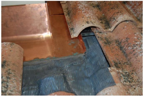

La parte a monte va sotto la tegola mentre la parte a valle della scossalina deve essere "flessibile" per potere saltare sopra le tegole Questa spiegazionewilliam66 ha scritto: Quello che non capisco, è come mettere le scossa linee di lamiera........
http://www.coffeenews.it/tetti-limporta ... ta-al-caso
Può servirti
Ciao a tutti.....Carlo
