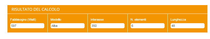

guarda se questo può fare al caso tuo

Ciao, sono andato su quel sito , ma non ho capito il risultato , o forse ho sbagliato io ....http://www.faral.com/info-tecniche/calcolo-termico/
Messaggi: 17915
Re: come calcolare i radiatori che devo montare nel mio appartamento
una volta impostati correttamente i parametri il risultato è abbastanza intuitivo nelle ultime due colonne
sono riportati il nr. di elementi e la loro lunghezza in cm

Forse ho sbagliato io, pero' non mi ha dato il risultato che hai visualizzato tu, io abito in sicilia , in una palazzina di tre piani e io sono al secondo piano , l' appartamento è 120mq, composto da cucina , stanza da pranzo, stanza da letto , stanza dei bambini servizio e doppio servizio, due stanzette una accanto all' altra e un corridoio piu' ingresso, il calcolo come si fa' per singola stanza o in totale per i mq , come so nelle varie stanze che numero esatto di elementi devo mettere??? grazie e buon natale.
Messaggi: 17915
è ovvio che no ti da il mio risultato io ho messo dei valori di prova, eppure non mi sembra così
difficile da impostare, devi solo inserire nelle relative caselle i parametri delle singole stanze
che solo tu conosci, gli altri valori sono abbastanza intuitivi ad esempio la temperatura minima
non credo in sicilia scenda sotto i 5° il tipo di radiatore lascia pure Alba e l'altezza è in base a
dove va posizionato il termosifone se sotto la finestra oppure no
se non riesci prova con quest'altro

Ho rifatto il calcolo, per la stanza da pranzo, cosa intende nel calcolo interasse 350?? il risultato è
fabbisogno w-1461
modello alba-
lunghezza -128
interasse -350
n, elementi-16

quando si parla di interasse dei radiatori si parla della distanza che intercorre tra il centro del foro superiore ed il centro del foro inferiore,
che deve coincidere con il centro tra i due tubi che alimentano ogni radiatore.
ma siccome questo interasse può risultare diverso da stanza a stanza , prima di comprare gli elementi devi prendere le misure dell'interasse in tutte le stanze e in base a questo calcolare il numero dei radiatori.

Se l'idraulico non ha fatto errori dovrebbero essere tutte la stessa misura...ho dato un occhiata effettivamente sono sulla media di 60, 61cm....
Messaggi: 6580
quindi devi trovare dei radiatori di interasse 60 cm, poi in base alla sua scheda tecnica e alle kcl calcoli il n° di elementi da accoppiare o se si trovano batterie con più elementi , sezionare.
Messaggi: 6580
nella scheda di calcolo .dove ti chiede altezza devi inserire 68.
per info più dettagliate sui vari modelli ,vai in alto a destra della pagina home della scheda farall e clicca su info tecniche .
ma se inserisci questi dati giusti nel prontuario ,non dovresti avere più nessuna difficoltà.

Rieccomi, buon anno a tutti...allego le misure che ho rilevato nel mio appartamento, altezza 2,90m
ST. LETTO 3,90x4,20 M (2 pareti sulla strada)
ST. BIMBE 3,50X4,30 M (2 pareti sulla strada)
ST. CAM. 4,30X3,30 M (1 parete sulla strada)
ST. PC 4,30X2,30 M (1 parete sulla strada)
ST.PRZ. 5,25X4,50 M (1 parete sulla strada)
CUCIN. 4,35X320 M (1 parete sulla strada)
CORR. 6,50X1,10M
INGR. 2,90X1,20M
WC 2,90X1,90M (1parete sulla strada) predisposizione scalda tovaglia i 2 tubi sono in basso
WC2 2,90X2,25M (1parete sulla strada)
mi aiutate a fare il calcolo.... : Wink :
Messaggi: 6580
salvo76 ha scritto:Rieccomi, buon anno a tutti...allego le misure che ho rilevato nel mio appartamento, altezza 2,90m
ST. LETTO 3,90x4,20 M (2 pareti sulla strada) 10 elementi interasse 60
ST. BIMBE 3,50X4,30 M (2 pareti sulla strada) 8 = = 60
ST. CAM. 4,30X3,30 M (1 parete sulla strada) 8 = = 60
ST. PC 4,30X2,30 M (1 parete sulla strada) 6 = = 60
ST.PRZ. 5,25X4,50 M (1 parete sulla strada) 12 = = 60
CUCIN. 4,35X320 M (1 parete sulla strada) 8 = = 60
CORR. 6,50X1,10M 6 = = 60
INGR. 2,90X1,20M
WC 2,90X1,90M (1parete sulla strada) predisposizione scalda tovaglia i 2 tubi sono in basso //// 750 watt va scelto in base alla misura di predisposizione dei due tubi / interasse
WC2 2,90X2,25M (1parete sulla strada) 5 = = 60
: Wink :
questo è il calcolo con media di 0 gradi minimo esterno e 20° interno radiatore modello ALBA
