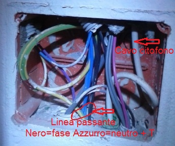

Così a prima vista sembrano fili per citofono, forse prima c'era o è stato spostato o è la predisposizione per metterlo.
Nella scatola sotto io penso passi la linea come ti ho segnato,
probabilmente è luce, vedi la sezione (luce = 1,5 mm² - forza = 2,5 mm²) in ogni caso puoi intercettari e derivare una presa.
Come già suggerito se fai qualche altra foto si può capire meglio.
