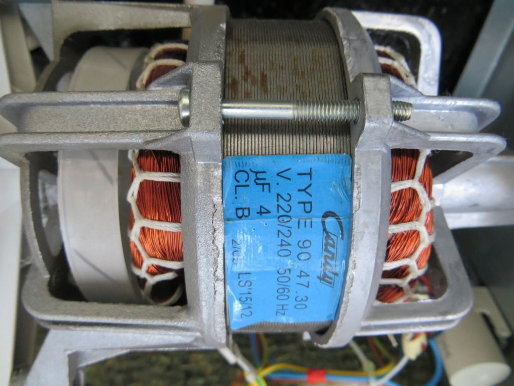

Ho messo la lavastoviglie su un fianco e, se ho ben capito, il motore è induzione. Ho 2 dubbi (che magari vi faranno ridere :oops: ): visto che si trova nella parte sotto il fianco non va smontato, giusto? Oppure va smontato per lavorare e quindi l'ho messa sul fianco sbagliato?
Ecco la foto:
Ho provato a far girare l'albero motore agendo su quella parte in plastica grigia e sulla ventola che si trova internamente a destra. Al primo tentativo si muoveva poco e tornava indietro. Ho riprovato e adesso sembra girare più libero. Si sarà sbloccato?
Messaggi: 6579
Re: Lavastoviglie Candy CDF615A continua a scaricare...
Deve girare quasi liberamente , se inizialmente oppone resistenza , gira la ventola e nota se si libera o cambia resistenza nel girare . Falle fare una decina di giri il più veloce che puoi .
Poi rialzala e metti in moto.

dalmos ha scritto:Deve girare quasi liberamente , se inizialmente oppone resistenza , gira la ventola e nota se si libera o cambia resistenza nel girare . Falle fare una decina di giri il più veloce che puoi .
