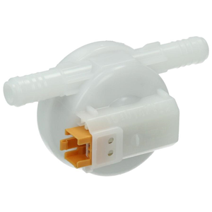

Messaggi: 6579
Re: lavastoviglie bosch che allaga
intanto prova a controllare questo contalitri se visivamente mostra qualche problema alla girante interna , altrimenti lo dovresti sostituire .

SI penso che sia prorio il contalitri il problema , anche perche non vi è altro che controlla l'elettrovalvola,comunque la lavastoviglie non segnala nessun tipo di anomalia, allaga e basta! : Mad : grazie per la foto del ricambio , ;) cosi provo ad ordinarlo !! :D

BUONA GIORNATA ieri mi è arrivato il ricambio(contalitri ) stamattina ho fatto il cambio con l'altro che sembrava buono ! lo avevo provato con il tester in continuità e con il buzzer ,soffiando dentro mi dava continuita in alternanza,probabilmente si bloccava mentre era in carico acqua!!comunque tornando a noi la lavastoviglie è partita perfettamente, problema risolto !!!!!! GRAZIEEEE : Thumbup : : Thumbup :
