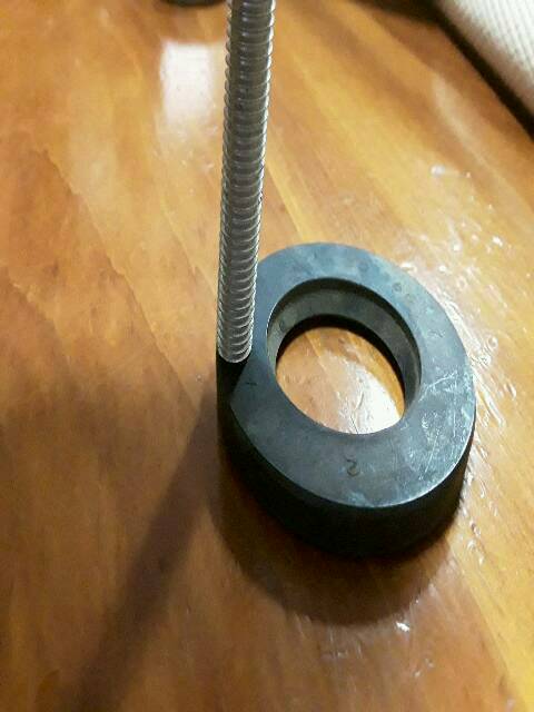

Il tubo di diametro 70 80 90 100 o quello che hai o trovi lo devi mettere sotto al platto` solo come base circolare e per non far ammaccare la lamiera ,
Il paraolio lo devi cacciare con tondino e martello seguendo come ti ho ripetuto una decina di volte e ti ho postato pure una foto , purtroppo non ho un platto` altrimenti ti avrei fatto un filmato ,
Guardando la foto che ti ho postato del paraolio e della barretta filettata .
Metti il tondino su un punto e batti , Metti il tondino alla parte opposta e batti , ritorni alla parte opposta e batti ,

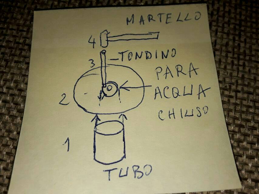

Stefano mi devi perdonare,ma credimi che non ho capito bene cosa dici,vediamo se stavolta ho capito:prendo un tubo,con un diametro leggermente inferiore al diamtero esterno del paracqua e lo posiziono nella parte aperta del paraolio(per capirci,dove dovrebbe entrare il cuscinetto della crociera)e colpisco il tubo con un martello e dovrebbe uscire?e per mettere il nuovo invece,lo devo battere dalla parte piana del paracqua,piano piano,in senso incrociato piano piano?
:roll: a me sembra molto duro come è incastrato il vecchio paracqua.
Messaggi: 6579
Re: svitare dado crociera lavatrice
1 tubo
2 plattò
3 tondino
4 martello
Scusa , ma il paraolio non numerato , ma si vede che sta al centro del plattò
Lupo83
Messaggi: 3079
Messaggio da Lupo83 »
Ecco,lo vedi,non avevo capito,infatti guarda che foto che ti mando,di cosa avevo capito di fare:
Immagineurl immagine
Quindi,il tubo grande non serve per battere fuori il paracqua,ma da base del piatto.Io non l'avevo proprio capito,ti chiedo scusa veramente :cry:
Messaggi: 6579
Non cosi , il tubo deve essere piu grande , quella parte metallica , deve entrare nel tubo .poi metti tutto sotto sopra , con il tubo a terra e batti il paraolio dalla parte piana .
Adesso hai capito
