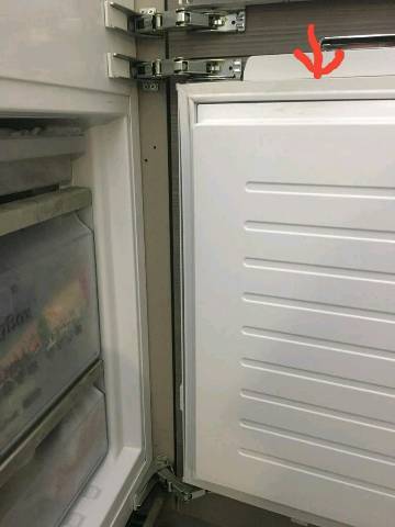

Ampia , intendo che ti devi allontanare dal frigo in modo da fotografare tutta l'anta .
Oh , ampia visuale !
Messaggi: 6579
Re: registrazione cerniera anta frigo
R
Questo sotto la freccia è il carter che devi smontare ,
Poi sotto dovresti trovare i regoli
Sta pure sulla porta superiore ,
Vedi tu quale vuoi smontare ,
O abbassi l'anta inferiore o alzi l'anta superiore ,per aumentare lo spazio fra le due ante in legno.
