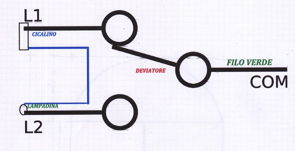

Ti sconsiglio il nastro isolante, mammut o guaina termorestringente. Visto che il tuo interruttore ha fili con faston, puoi infilare in questi il filo nudo stringendo poi con una pinza, non dimenticando di infilare prima sul filo il pezzo di guaina. La soluzione da me proposta è un tantino più complicata, bisogna idividuare l'altro filo che va al cicalino ma lo schemino è semplicisimo.
