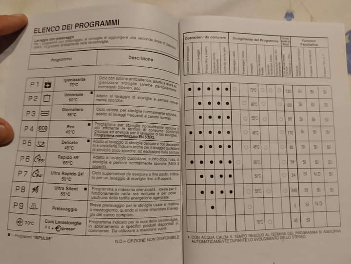

Salve a tutti vi aggiorno ma non ne sto uscendo credo..
Mi sono trovato a effettuare sta sera il lavaggio che avevo intenzione di fare domani e ho notato un comportamento di durata del programma P6 diverso da quello dell'altro ieri..
Premessa.. L' altro ieri avevo il tester attaccato ai morsetti della valvola, questa sera avevo il morsetto collegato alla valvola.
Allego la tabella dei programmi perché potrebbe essere utile per capire le fasi..
Questa sera ha scaricato a 7 minuti dalla fine e a 6 minuti si è fermata...sul timer il conto alla rovescia ha continuato ad andare avanti fino alla fine ad arrivare a zero e ad emettere i bip di fine programma.
Mi ha preso un po' alla sprovvista perché pensavo continuasse a muoversi fino ad 1 minuto dalla fine programma come l'altro ieri e per questo non sono riuscito a capire bene cosa abbia fatto ma a 7 minuti ha scaricato.
Avrei dovuto mettermi li fisso per un'ora a contare le volte che caricava l'acqua per capire se avesse rispettato tutte le fasi che allego tramite foto del libretto istruzioni
A fine programma comunque ho aperto il portellone e la vasca era calda le stoviglie fumavano ma a me sembra che questa valvola non sia entrata in azione..
Non capisco se forse nei 6 minuti finali come da libretto, si è persa l'ultimo risciacquo caldo con brillantate fase in cui magari effettuava il lavaggio delle resine tramite l'apertura della salamoia.
A me la vaschetta della salamoia mi sembra immobile con sale sempre allo stesso livello dei giorni scorsi
Come da libretto confermo che nei risciacqui in effetti non entra in funzione l'elettrovalvola..
E vedo che nei programmi c'è una tolleranza del 10% sulla durata ma possibile addirittura abbia finito 4minuti prima dell'altro ieri?
Potrebbe essere che si fosse rotto (o forse sia stato io a romperlo) qualche componente della scheda che comanda l'elettrovalvola magari a seguito forse di un cortocircuito commesso per errore nel collegare i cavi con le lampadine alla spinetta
Chiedo perché non capisco perché da spenta, all' inizio sulla spinetta c'erano 57V e da dopo aver collegato le lampadine di prova ce ne sono solo 6V (ho misurato nuovamente questa sera)
Potrebbe essersi rotto o che io stesso abbia rotto un triac?
Ogni idea è ben accetta grazie ancora

- FB_IMG_1695074746654.jpg (43 KiB) Visto 1628 volte

Certo che ne hai di tempo da perdere per fare tutte queste prove
Il confronto lo hai fatto sullo stesso programma?
Perché in quel lasso di tempo tra l'ultimo scarico e la fine del programma molto probabilmente la lavastoviglie sta semplicemente asciugando i piatti

È che mi sono fissato che invece di essere riuscito a riparare la lavastoviglie l ho ulteriormente danneggiata... Ho questo forte sospetto e non riesco a darmi pace
Può essere che stesse asciugando, ci avevo pensato pure io ma nel lavaggio precedente era arrivata fino all' ultimo minuto con i movimenti di lavaggio e poi lo scarico
Non vedo lavorare l'elettrovalvola...il sale è sempre tutto lì.. fermo...
Mi piacerebbe sentire il parere di dalmos quando avrà tempo per mettersi a leggere tutti i miei papriri

Dalmos è mooolto preparato, ma anche molto indaffarato, quindi bisogna avere pazienza.
Il sale, quando la lavastoviglie funziona bene, dura per molti lavaggi, quindi con un solo lavaggio è difficile vedere la differenza.
Per l'altro problema vorrei capire se quando dici "nel lavaggio precedente era arrivata fino all' ultimo minuto con i movimenti di lavaggio e poi lo scarico" stiamo parlando dello stesso programma di lavaggio perchè se si è trattata di una fase di ammollo, in quel caso l'asciugatura non viene fatta

Ciao Capitano, eh sì lo so bene che dalmos è molto preparato ma anche indaffarato
Comunque si confermo stesso programma di lavaggio P6

Il lavaggio delle resine avviene durante l'ultimo scarico. Può avvenire anche dopo l'asciugatura .
Puoi verificare se hai pigiato il tasto , penultimo a destra , All in 1?
