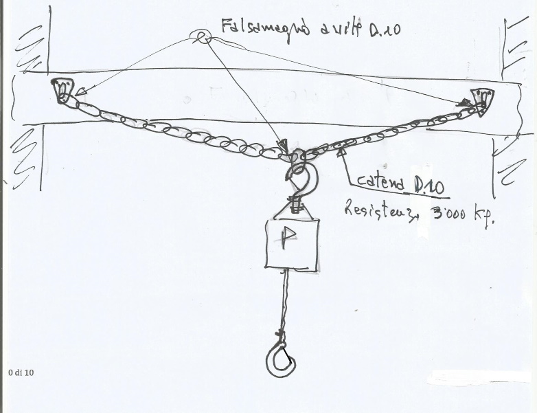

Riguardo al punto dove fissare il supporto per il paranco, forse sarebbe il caso di considerare anche l'ipotesi di scaricare il peso dal centro della trave alle due estremità. Difatti fissando il supporto al centro, la trave è soggetta interamente a flessione, mentre ai lati sarebbe soggetta del tutto a taglio... che regge molto di più. In più, il carico di taglio verrebbe suddiviso in due: mezzo di qua e mezzo di là.
Capisco che a questo punto diventa una discussione di scuola/accademica perché anche io sono convinto che se si fa un calcolo della resistenza a flessione con carico concentrato al centro, praticamente la trave dei 150 kg neanche se ne accorge... però la domanda è solo perché ancorarsi al centro quando ai due lati la resistenza sarebbe di molto superiore?
Riguardo al mezzo con cui trasferire il carico, la soluzione più semplice sarebbe collegare i due punti esterni con una catena di acciaio sovradimensionata... tipo con una maglia di 10mm. A quel punto, al netto del peso della catena, non si parlerebbe più di quintali ma di tonnellate. :-)

interessante latua considerazione , potresti gentilmente realizzare un disegnino risolutivo grazie.

Messaggi: 9819

matematicamente come dovrebbe risolversi questo problema? scusa se insisto ma in fisica ho delle lacune
Immagine : Question :
Messaggi: 9819
Re: Ancoraggio paranco con gancio a trave di rovere
Come detto prima, se ti ancori alle due estremità la trave non è più sollecitata a flessione centrale, ma solo quasi del tutto a taglio agli estremi. In più se ci attacchi 200kg, questi si suddividono 100 da una parte e 100 dall'altra. Se poi ti servono le formule matematiche, posso sempre andare a rispolverare dei libri di scuola... ma la cosa è talmente banale che non credo ce ne sia bisogno. :-)
