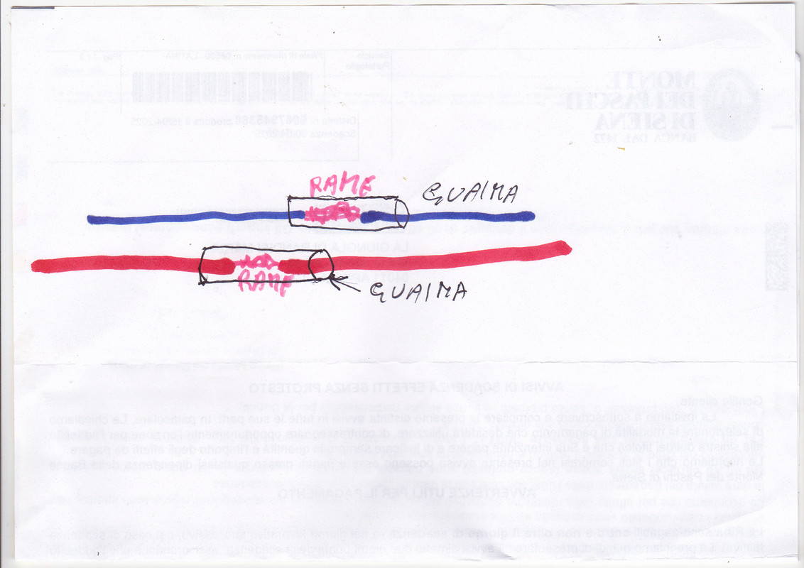

Ti propongo anche una soluzione un po arrangiata ma efficace. Taglia il filo dei due alimentatori e giunta la parte con lo spinotto buono sul filo di quello con lo spinotto femmina rispettando la polarità + al centro - all'esterno. il modo più semplice è tagliare i fili un po sfalsati spellare il rame e attorcigliarlo con l'altro, un paio di giri di mastro, poi attorcigli gli altri due , ancora un po di nastro e il gioco è fatto. Se poi hai dei pezzi di guaina termorestringente viene un lavoro discreto più omeno come nel link. la guaina devi infilarla sul filo prima di unirli, poi la sposti sulla giuntura e la scaldi col fono.
