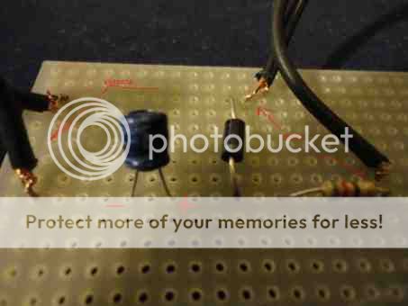

Allora, ho preso i componenti per fare l'alimentate per il led, un diodo raddrizzatore, un condensatore ed una resistenza per portare da 12 a 3 la corrente dei campanelli; ho montato il tutto su un pannellino di vetronite e sorpresa: ho fatto la prova con una batteria a 12 volt. e all'uscita mi da sempre 12 volt. Anzi all'inizio mi segna 12 e poi piano piano mi scende a 9 e poi si ferma li.... Perché non ha funzionato, dove posso aver sbagliato?

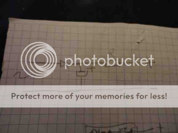

prova a postare lo schemino di come l'hai collegato

Ecco alcun immagini: se si ruota il pannellino sotto sopra e ci si mette lo schema sovrapposto i componenti ed i collegamenti dovrebbero essere esattamente uguali.

I fili sono sento di averli attaccati bene... magari l'unica è che abbia scambiato fra di loro il diodo ed il condensatore. Per me il diodo era quello messo per ritto celeste ed il condensatore quello che assomiglia alla resistenza ed ha un anellino, mi pare, argentato...
Comunque ora cerco di controllare meglio con una lente i due componenti; non verrei averli davvero scambiati.
Nella foto del circuito arriva la 12 AC dalla sx e dovrebbe uscire la 3 Dc sulla destra.
Per finire: c'è un modo per vedere con il tester se il circuito funziona anche senza attaccare il led? Nel caso che abbia invertito dodo con condensatore questi componenti si saranno rovinati?

Se la foto come collegamento corrisponde allo schema hai invertito diodo e condensatore
come dice gibor è esattamente il contrario, fai attenzione anche alla
polarità del condensatore e del diodo fai in modo che il lato con
cerchietto argentato del diodo sia collegato al positivo del condensatore
che dovrebbe essere contrassegnato da una +
Risolto!!! Erano invertiti i due componenti.
Ho fatto la prova con il led attaccato e la tensione di arrivo è esattamente 3 Volt.

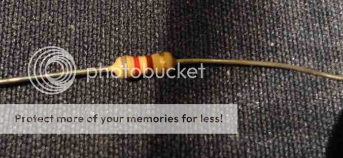

Quella attuale, dai colori dovrebbe essere 820 ohm, considerando che l'assorbimento del led, misurato con il tester, è di 12.7 mA qual'è la formula
per calcolare la nuova resistenza in base alla caduta di tensione?

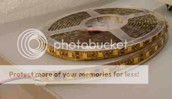

Non ho fatto a tempo a preparare l'alimentatore per led unico che subito un altra opzione si è affacciata : istallare una striscia luminosa a led.
Ne ho visto un tipo veramente mininvasiva in IP68 di 12 x 4mm. Sono a metraggio e ogni metro sono 15m watt a cui corrisponde una luce di una lampadina da 100 watt.
I vantaggi sono diversi: intanto evito di dover forare frontalmente la colonna dei campanelli, con conseguente necessità di siliconatura a vista del foro.
Poi ho una luce diffusa che mi illumina tutta la zona e anche dove si mette i piedi. L'unica avvertenza è che tale striscia deve essere applicata su un supporto in metallo per poter dissipare il calore. La colonna essendo di metallo dovrebbe essere l'ideale per ottenere quello scopo.
Naturalmente anche questa deve essere messa in modo da renderla di giorno quasi invisibile. Per far questo pensavo di applicarla esattamente dietro la colonnina, però non direttamente su di essa ma in una squadretta di acc. inox, in modo tale che i led guardino verso il cancello.
Io penso che non ci sia neanche bisogno di farla lunga 1 mt, ma che possa bastare anche la metà. Difatti, sarebbero sempre 50 watt. e rispetto alla luce che faceva il led di 5 watt non c'è paragone.
Per cui, riepilogando: abbiamo 0.5 mt di led che corrispondono ad un assorbimento di 7.5 watt..... la domanda adesso è: ce la farà il trasformatore dei campanelli a reggere questi 7.5 watt in piu?
Ah, ecco la foto della striscia a led:
Messaggi: 17927
ed è impermeabile all'acqua ?
