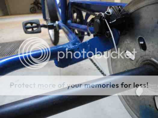

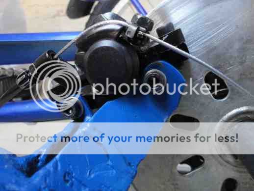

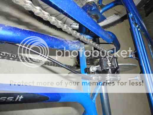

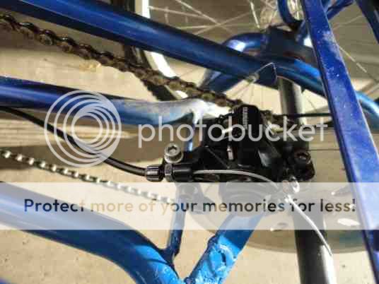

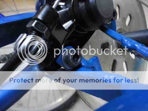

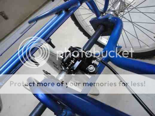

La prima cosa è stata di mettere due rondelle nella parte fissa per allargare la distanza fra le pasticche, per dagli almeno 1 mm di gioco; poi ho perso tutta una giornata solo per capire come potercela ancorare.
Concepita l'idea, sono andato in ferramenta e ho preso delle staffe di commercio di 3 mm per ricavarci gli ancoraggi al telaio. La saldatura sul tubo del telaio non è stata per niente facile.. difatti con in elettrodo di 2 si bucava a guardarlo. Comunque, ce l'ho fatta a saldare le due staffe e poi un buco, che mi ci era rimasto, l'ho chiuso con dello stucco metallico; anche per impedire che dentro c'entrasse l'acqua.
Poi è venuto fuori il problema del disco che girava storto e in un punto forzava... ma pian piano ce l'ho fatta a raddrizzarlo e ora siamo nell'ordine di 1/10 massimo.
Dal collaudo risulta che con un quinto della forza di prima, la ruota inchioda.
Ecco alcune foto:

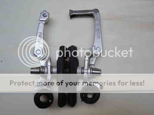

qui abbiamo il vecchio sistema che ho eliminato

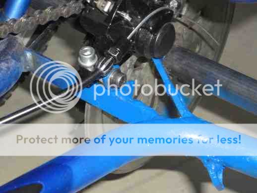

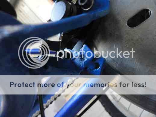

E qui varie immagini delle staffe di ancoraggio con la pinza montata e funzionante.
qui e sopra si notano i due perni di ancoraggio delle vecchie leve di frenatura
Ad essere sincero, quando mi sono deciso a mettermi nell'impresa, devo confessare che non ero per niente sicuro che sarebbe venuto un bel lavoro; invece questa volta sono stato fortunato e ancora una volta possiamo dire: ce l'abbiamo fatta.
Ed ora, ancora avanti... verso nuove avventure!!!
