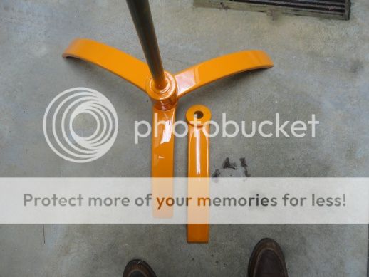

se guardi la foto dove ci sono con i due pezzi accoppiati ma non ancora inseriti del tutto, quello
come legno era ancora compatto e difatti dopo l'incollaggio non fa una grinza anche provando a
metterlo in morsa e piegarlo con forza.

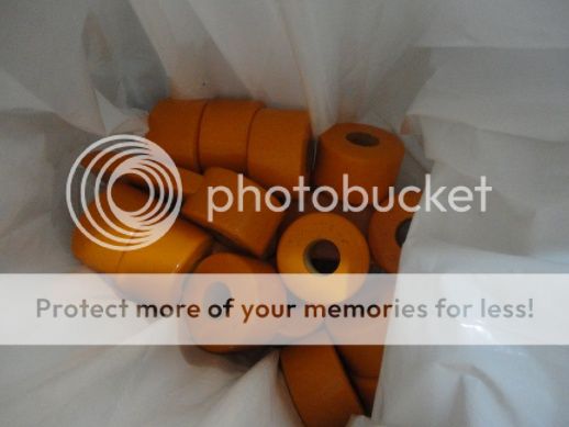

Considera che anche il legno dei bracci era di frassino, ma ha più di 50 anni e di umidità ne
aveva assorbita in abbondanza; difatti, quando sono andato a levare quelle tre spine di 10 avevano
la consistenza della gomma, e cosi pure il quel biscotto che si vede in una foto.

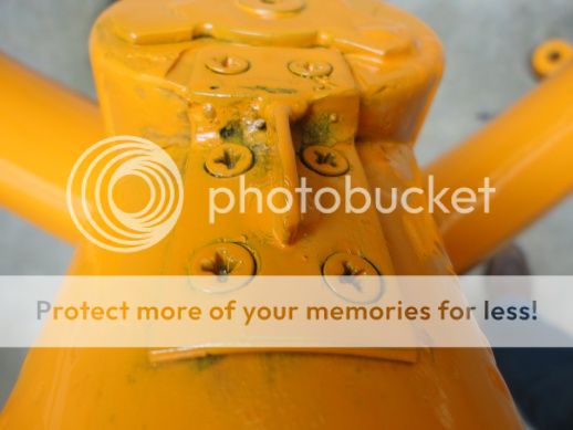

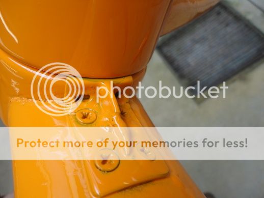

rinforzo su piede superiore:
rinforzo su piede inferiore: (quello intermedio andava già bene senza)

Una ulteriore modifica strutturale è stata quella di mettere tre alette al rondellone in basso
(vedi foto rinforzo braccio inferiore), in modo tale da poter aumentare la forza di impacchettamento.
Altrimenti, visto che in basso il legno era un po ammalorato, mi ero accorto che stringendo forte,
la rondella penetrava nel legno.
Purtroppo, l'unico inconveniente dell'applicazione dei rinforzi è che si si abbassa l'occhio qualcosa
si nota... anche nel punto dove l'aletta penetra sotto il distanziale superiore, dove ho dovuto praticare
un bassofondo per permettere agli anelli di appoggiare fra di se.
Poi, perché noi sappiamo che ci sono stati aggiunti... uno che non lo sa può anche pensare che sia nato così. :)

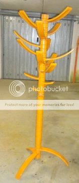

Intanto, mentre aspetto che asciughi bene, l'ho montato, così vi levate la curiosità di vedere l'insieme:
(naturalmente, con la luce del flash è tutto un altro colore)
